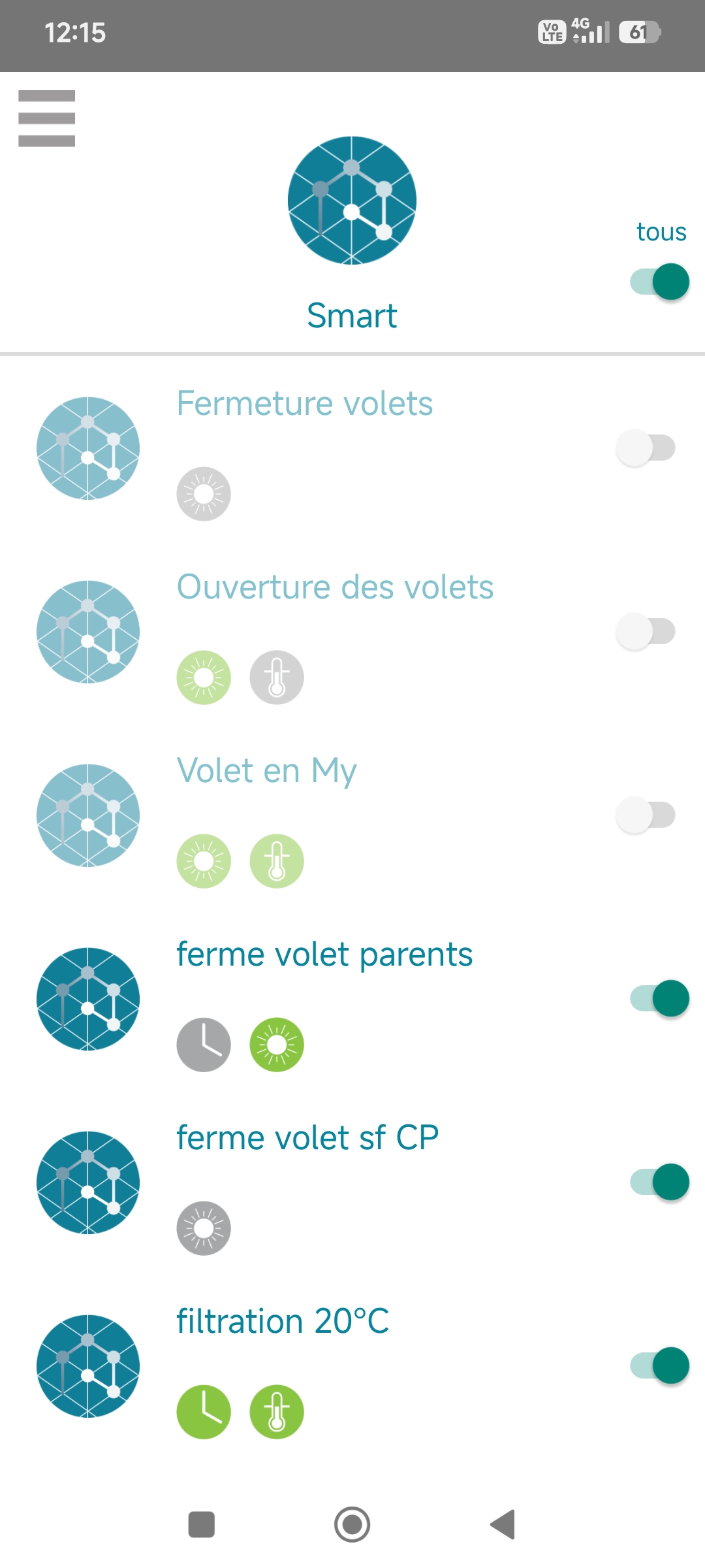

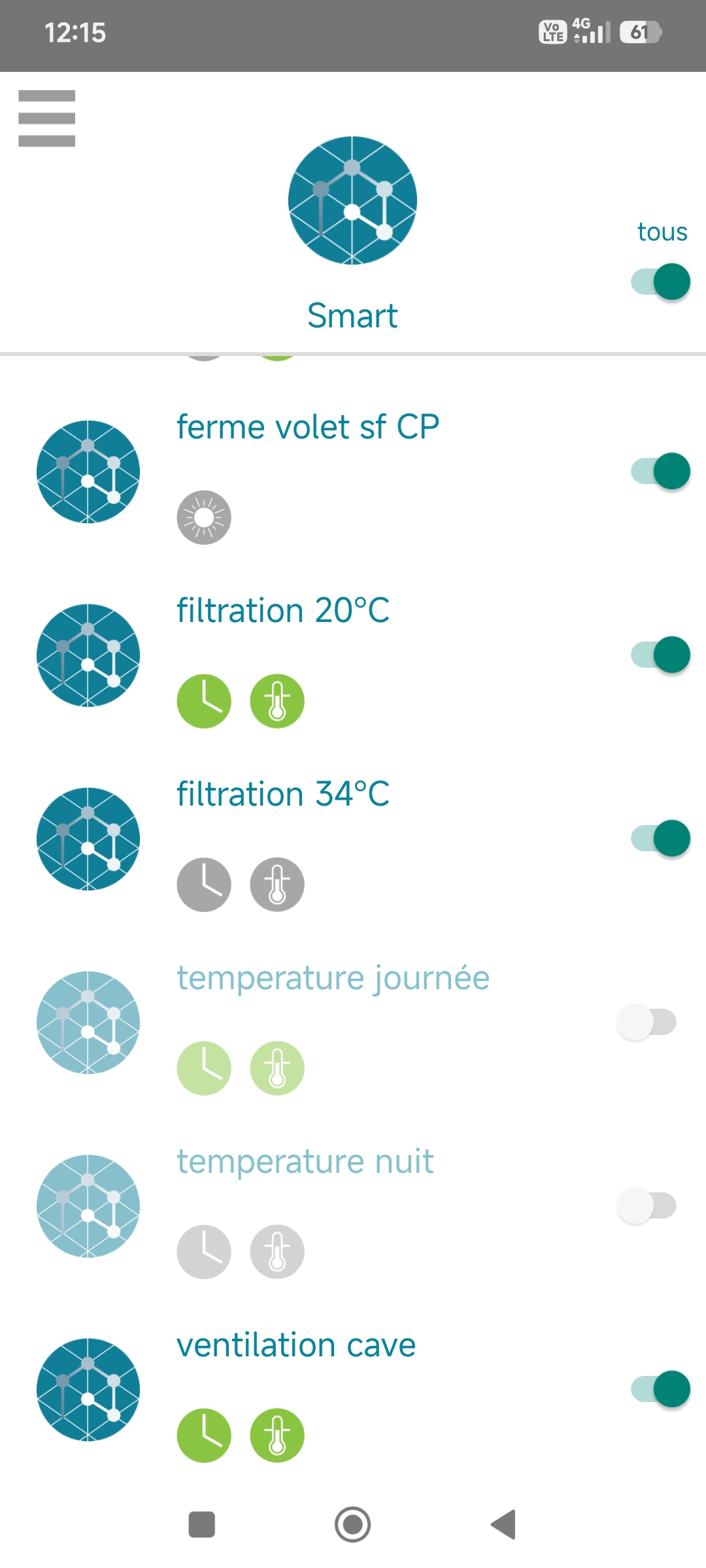

          &lt;div class=&quot;body-bd&quot;&gt;&lt;p&gt;Bonjour Julien,&lt;br /&gt;Le souci est que la température de votre capteur extérieur ne passe pas le cap des 20°C dans les horaires indiquées.&lt;br /&gt;Il faut que par exemple pour le scénario filtration 20 que le capteur passe les 20°C entre 10h et 16h et pas que celui ci soit déjà au dessus des 20°C à 10h.&lt;br /&gt;Bonne journée,&lt;/p&gt;&lt;/div&gt;

          &lt;div class=&quot;body-bd&quot;&gt;&lt;p&gt;Bonjour Vanessa, alors dans mes fonctions SMART il n&amp;#39;y a que la fermeture des volets en fonctions du capteur de luminosité qui fonctionne. Le reste ne fonctionne pas.&lt;/p&gt;&lt;p&gt;Par exemple le SMART &amp;quot;filtration 20°C&amp;quot; ne démarre jamais alors que les conditions sont en vert a 10h et température également supérieur.&lt;/p&gt;&lt;p&gt;Le SMART &amp;quot;ventilation cave&amp;quot; également ne démarre jamais&lt;/p&gt;&lt;p&gt;Le SMART &amp;quot; ferme volets parents&amp;quot; également ne fonctionne pas le matin malgré les conditions Ok.&lt;/p&gt;&lt;/div&gt;

  <enclosure length="336067" url="https://dimelo-answers-production.s3.eu-west-1.amazonaws.com/177/e3f845f18a4b691e/screenshot_2026_07_15_12_15_08_434_com.somfy.tahoma_original.jpg?bb28c87" type="image/jpeg" />
<enclosure length="343419" url="https://dimelo-answers-production.s3.eu-west-1.amazonaws.com/177/b3306354f00cb9fe/screenshot_2026_07_15_12_15_04_276_com.somfy.tahoma_original.jpg?bb28c87" type="image/jpeg" />

          &lt;div class=&quot;body-bd&quot;&gt;&lt;p&gt;Bonjour Julien,&lt;br /&gt;Non cela n&amp;#39;a pas de lien.&lt;br /&gt;Pouvez-vous m&amp;#39;indiquer un exemple de jour et heure où un Smart aurait du se jouer et ou cela n&amp;#39;a pas été le cas? Et le nom du scénario?&lt;/p&gt;&lt;/div&gt;
