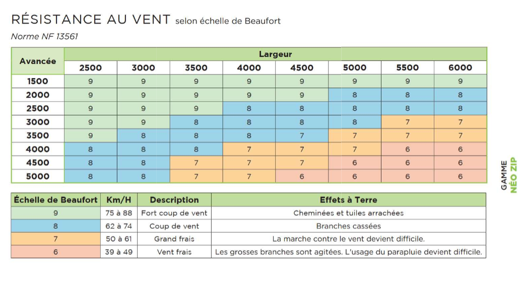

          &lt;div class=&quot;body-bd&quot;&gt;&lt;p&gt;je joins le tableau avec les équivalence vitesses&lt;/p&gt;&lt;/div&gt;

          &lt;div class=&quot;body-bd&quot;&gt;&lt;p&gt;Bonjour,&lt;br /&gt;La toile de ma pergola &amp;quot;Marquise&amp;quot; à une resistance au vent de 6 Beaufort. quel est le reglage correspondant de l&amp;#39;Eolis Io?&lt;/p&gt;&lt;p&gt;Merci, d&amp;#39;avance pour votre conseil&lt;/p&gt;&lt;/div&gt;
          &lt;div class=&quot;body-bd&quot;&gt;&lt;p&gt;Bonjour&lt;/p&gt;&lt;p&gt;Etonnant cette information de Beaufort. L&amp;#39;échelle de Beaufort étant plutôt utilisée dans le milieu maritime. &lt;br /&gt;Je doute que quiconque puisse vous donner l&amp;#39;information que vous recherchez. Le réglage de l&amp;#39;Eolis est clairement décrit dans sa documentation.&lt;br /&gt;Mais patientez, on ne sait jamais ...&lt;/p&gt;&lt;p&gt;Bonne journée.&lt;/p&gt;&lt;/div&gt;
