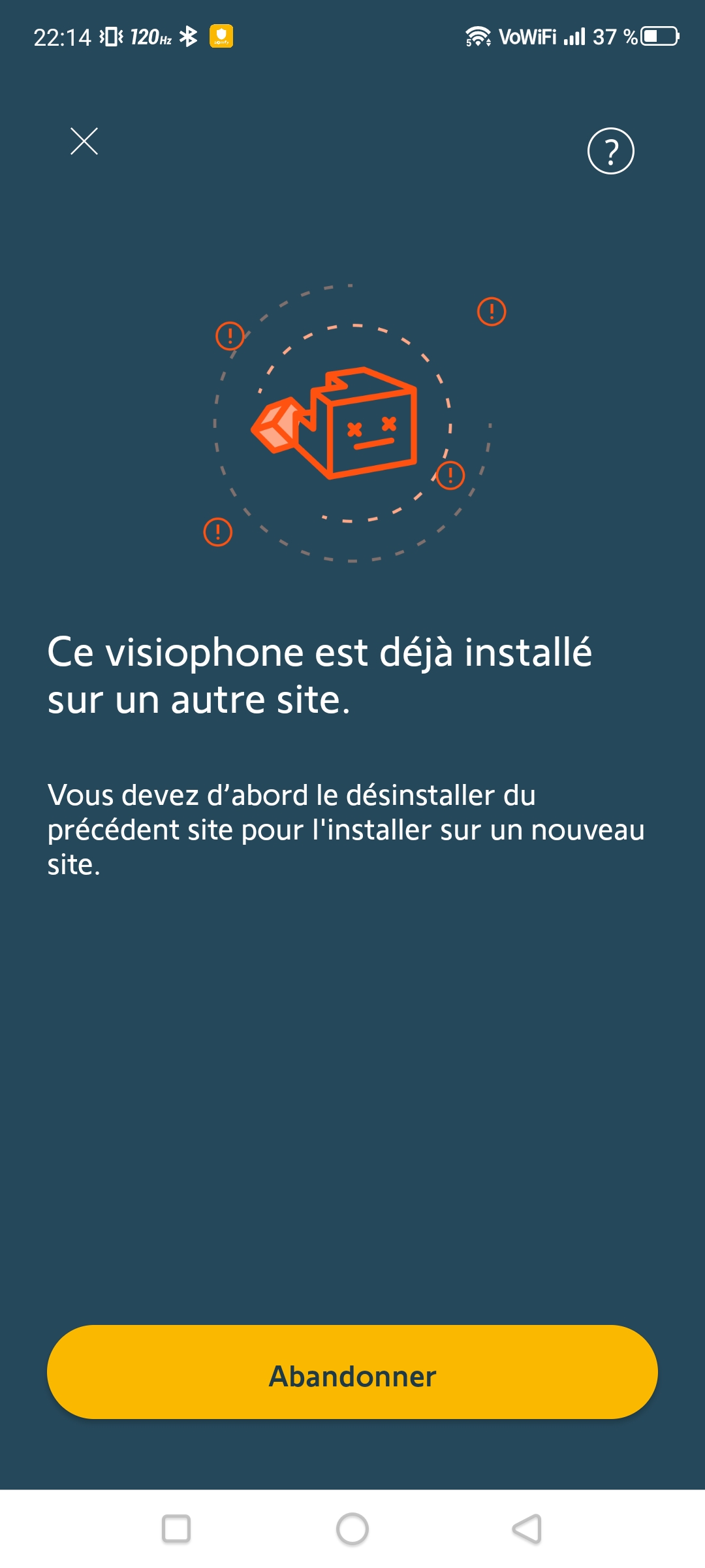

          &lt;div class=&quot;body-bd&quot;&gt;&lt;p&gt;Bonjour&lt;br /&gt;Merci de votre retour rapide&lt;br /&gt;Malheureusement je n&amp;#39;ai aucun moyen de contacter l&amp;#39;ancien propriétaire &lt;br /&gt;Le produit est-il donc inutilisable ?&lt;br /&gt;Cordialement&lt;/p&gt;&lt;/div&gt;

          &lt;div class=&quot;body-bd&quot;&gt;&lt;p&gt;Bonjour,&lt;br /&gt;Je viens d&amp;#39;emménager dans une maison équipée d&amp;#39;un visiophone 350&lt;br /&gt;Cependant lors de la configuration de l&amp;#39;appareil avec mon réseau wifi et smofy protect j&amp;#39;ai un message m&amp;#39;indiquant que l&amp;#39;appareil est déjà sur un site&lt;br /&gt;Bien entendu je n&amp;#39;ai aucun contact avec l&amp;#39;ancien locataire&lt;/p&gt;&lt;p&gt;Merci,&lt;/p&gt;&lt;/div&gt;
          &lt;div class=&quot;body-bd&quot;&gt;&lt;p&gt;Bonjour Zz,&lt;/p&gt;&lt;p&gt;Je vous confirme que le visiophone est déjà installé chez une autre personne.&lt;br /&gt;Votre produit doit être supprimé pour qu&amp;#39;il soit installable et exploitable. Dans ce cas-là, vous devrez contacter l&amp;#39;ancien propriétaire pour qu&amp;#39;il le supprime de son compte Somfy Protect. Seulement lui pourra effectuer cette manipulation.&lt;/p&gt;&lt;p&gt;Bonne journée.&lt;/p&gt;&lt;/div&gt;

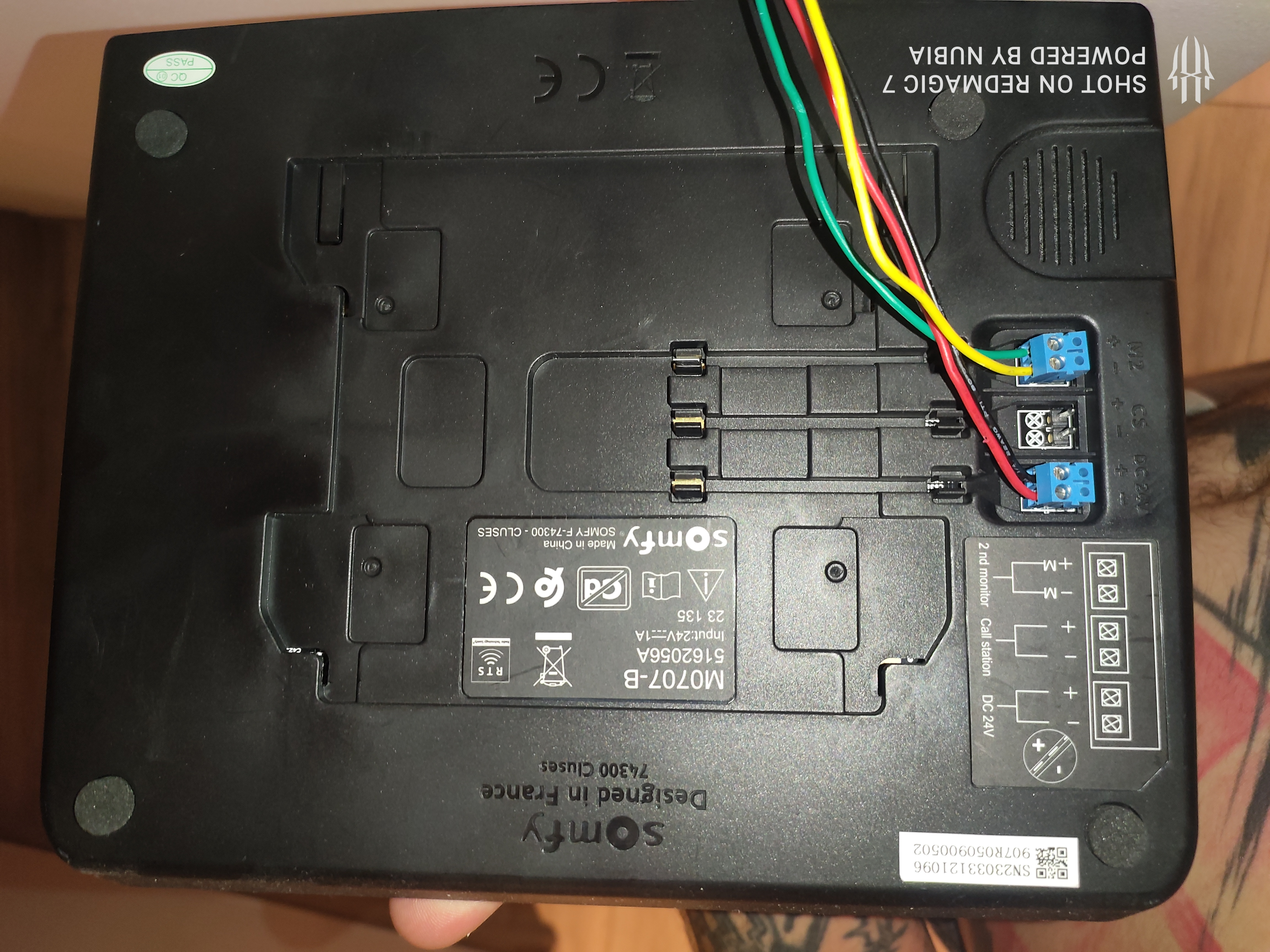

          &lt;div class=&quot;body-bd&quot;&gt;&lt;p&gt;Bonjour ! &lt;br /&gt;Je vous joins une photo de l&amp;#39;arrière de l&amp;#39;appareil, cependant je n&amp;#39;y vois aucune adresse MAC, simplement un numéro de série (SN23033121096)&lt;br /&gt;Par contre sur ma recherche bluetooth j&amp;#39;ai &amp;quot;Somfy Vaddon 0076B11E14F0&amp;quot;&lt;br /&gt;Ce qui pourrait correspondre à 00:76:B1:1E:14:F0&lt;/p&gt;&lt;/div&gt;

          &lt;div class=&quot;body-bd&quot;&gt;&lt;p&gt;Bonjour Zz,&lt;/p&gt;&lt;p&gt;Pouvez-vous poster une photo du N°MAC qui se trouve au dos de l&amp;#39;écran.&lt;/p&gt;&lt;p&gt;Bonne journée.&lt;/p&gt;&lt;/div&gt;
