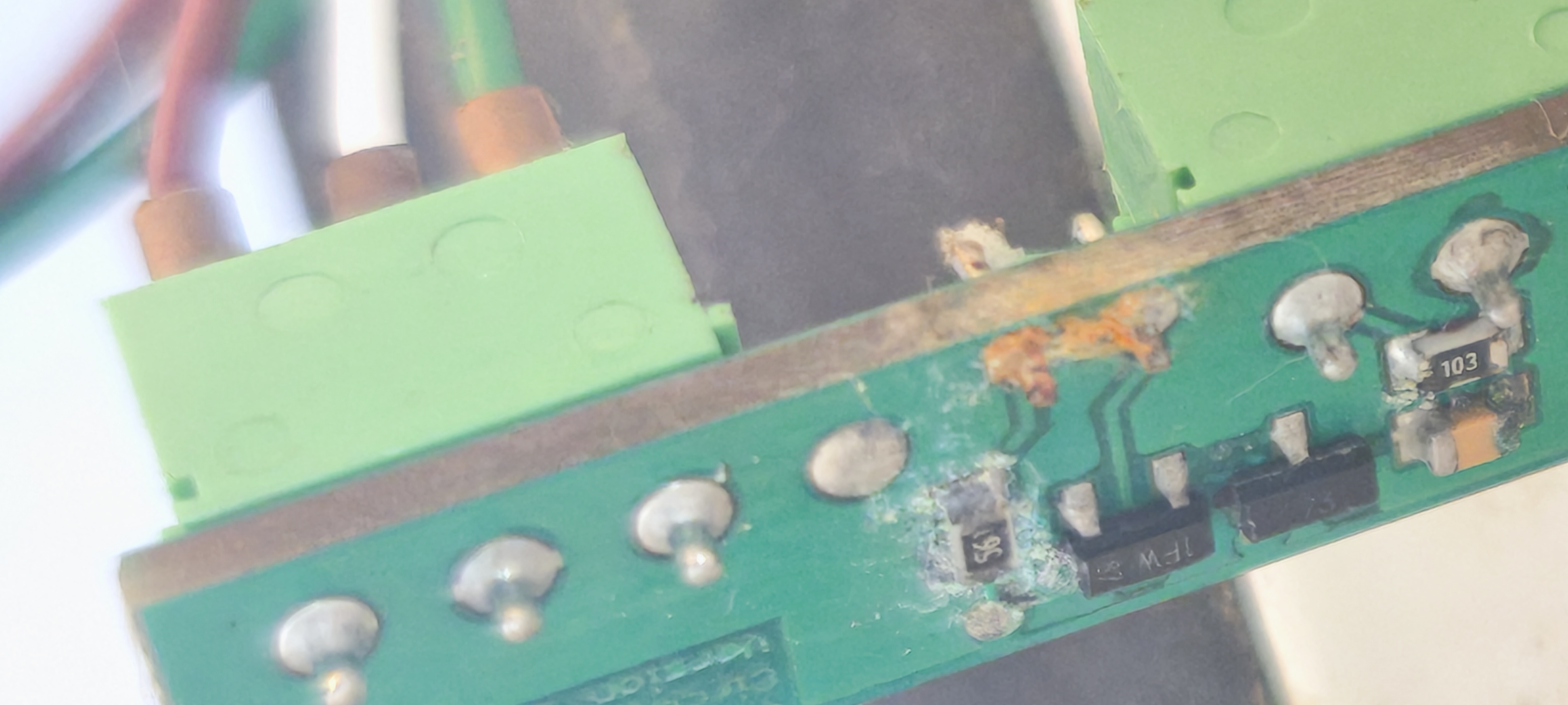

          &lt;div class=&quot;body-bd&quot;&gt;&lt;p&gt;Bonsoir je viens de remplacer la petite carte electronique. &lt;br /&gt;La lumière s&amp;#39;affiche maintenant mais toujours le problème &lt;br /&gt;J&amp;#39;ai un code C6 quand le volet monte par intermittence&lt;br /&gt;Et ça bug quand je veux descendre &lt;br /&gt;Quelqu&amp;#39;un peut il m&amp;#39;aider ?&lt;br /&gt;Merci d&amp;#39;avance&lt;/p&gt;&lt;/div&gt;
