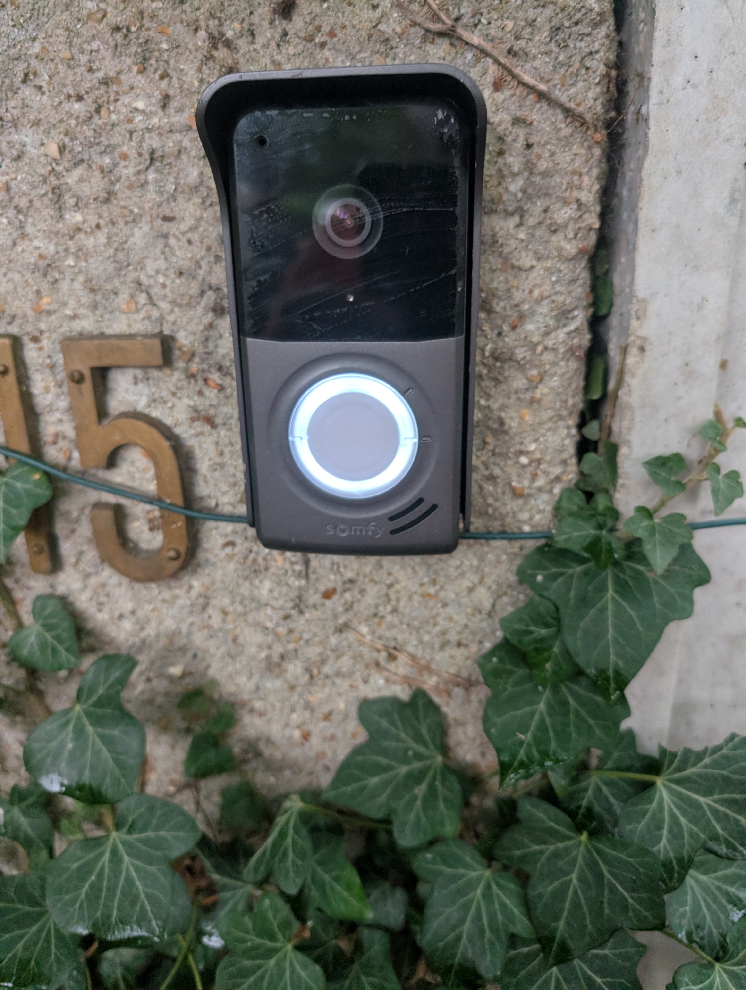

          &lt;div class=&quot;body-bd&quot;&gt;&lt;p&gt;Bonjour,&lt;/p&gt;&lt;p&gt;Mon visiophone v250 a des soucis avec l&amp;#39; image et le son. Je voudrais changer par une v500 car j&amp;#39; ai des caméras outdoor et je trouve pratique de pouvoir aussi contrôler le portail ou autre à distance. L&amp;#39; installateur me propose de nouveau la v250 au prix de la b350 voir v500 presque sur Mano mano... Est ce compatible ? Car franchement changer pour le même modèle bof. Merci beaucoup. Cordialement. &lt;/p&gt;&lt;p&gt;Merci,&lt;/p&gt;&lt;/div&gt;
          &lt;div class=&quot;body-bd&quot;&gt;&lt;p&gt;BENEDICTE....!!!&lt;/p&gt;&lt;p&gt;Dès le départ il aurait été de bon ton de nous dire que votre portail est solaire !!! On aurait tous gagné beaucoup de temps et d&amp;#39;effort.&lt;/p&gt;&lt;p&gt;COMME INDIQUE DANS LA NOTICE, EN MODE SOLAIRE AUCUN ACCESSOIRE SAUF CELLULES ET FLASH NE PEUVENT ETRE COMMANDES.&lt;/p&gt;&lt;p&gt;Je ne comprends absolument pas pourquoi vous avez un système solaire alors qu&amp;#39;une tranchée transportant un fourreau au portail permettrait de transporter également un câble 230v ????? Il y a des inepties qui m&amp;#39;échappent.&lt;/p&gt;&lt;p&gt;Vous aurez deux solutions pour pouvoir ouvrir votre portail via le moniteur intérieur.&lt;br /&gt;1) changer le visio IO pour un RTS et l&amp;#39;affecter en mode radio au moteur.&lt;br /&gt;2) conserver le visio IO et amener une ligne 230v au moteur.&lt;/p&gt;&lt;p&gt;Il va s&amp;#39;en dire que la solution 2 est la plus rationnelle et efficace et la moins chère, maintenant que la tranchée est faite. Vous pouvez même revendre le Solarset.&lt;/p&gt;&lt;/div&gt;

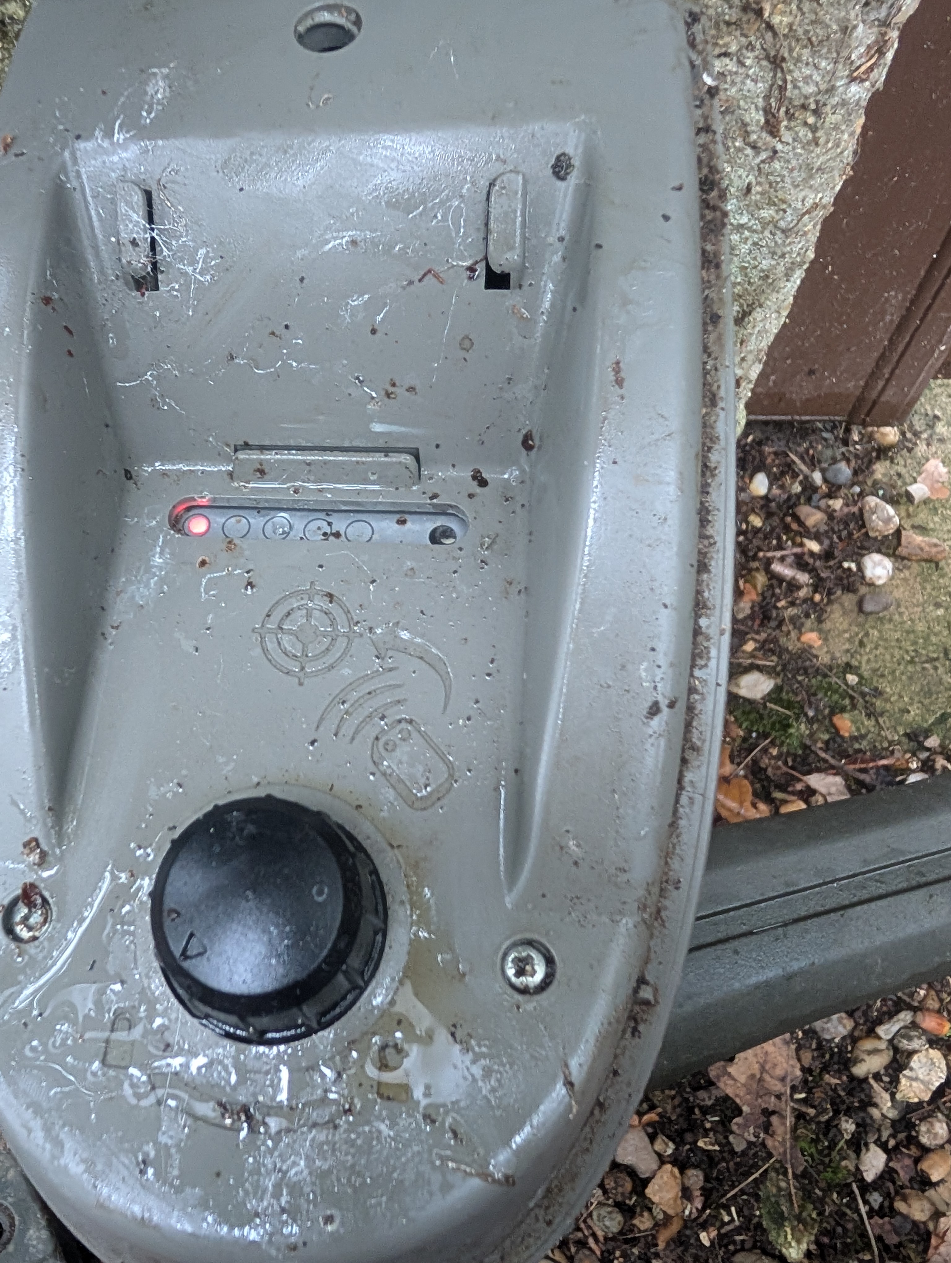

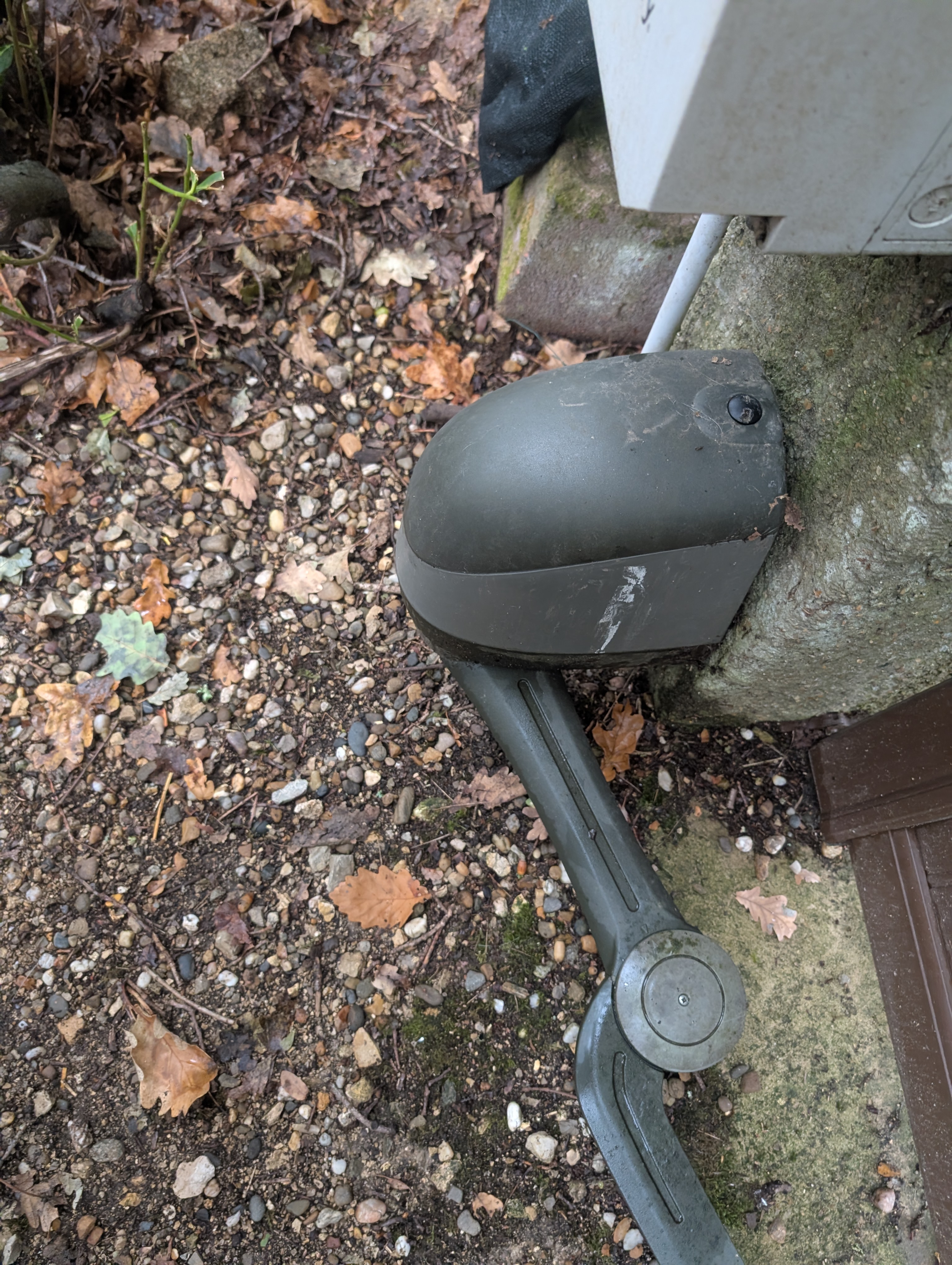

          &lt;div class=&quot;body-bd&quot;&gt;&lt;p&gt;Bonjour il me dit avoir téléphone à Somfy et ma carte ne serait pas compatible. Il fonctionnait bien avec le v250. C&amp;#39;est pour cela que j&amp;#39; avais demandé si je pouvais faire installer la v350 ou v500. Et on m a dit oui à part pour l alimentation. Mais là tout est ok. Il me propose de changer la carte du moteur 1400 euros ou mettre un bouton en dessous du visiophone pour ouvrir le portail mais di houp pas compatible avec mon téléphone. Du coup je suis perdu. Il faut que je démonte pour voir les fils.. mais je préfère laisser les pros. J&amp;#39; avoue que je n&amp;#39; ai pas de chance. Lors de l&amp;#39; installation de les 3 caméras outdoor le technicien est parti sans savoir les paramétrer. C&amp;#39;est le forum qui m&amp;#39;a aidé. Mais là plus de 2000€ et ça ne fonctionne pas. Bon je n&amp;#39; ai payé pour le moment que les 682€. Cordialement. Merci beaucoup&lt;/p&gt;&lt;/div&gt;
          &lt;div class=&quot;body-bd&quot;&gt;&lt;p&gt;Dites nous quel est le moteur exact de portail, au besoin faites une photo avec vue sur les raccordements.&lt;br /&gt;Je vous dirai quoi faire.&lt;/p&gt;&lt;p&gt;Il y a juste deux fils de la platine de rue au moteur et ca votre installateur ne sait pas le faire ?&lt;/p&gt;&lt;p&gt;Bonne journée&lt;/p&gt;&lt;/div&gt;
