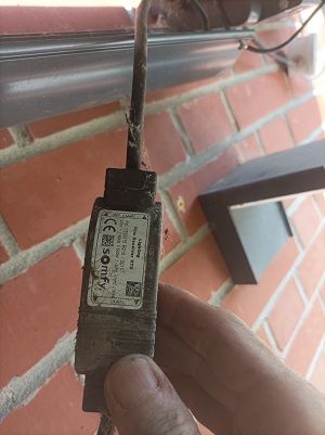

          &lt;div class=&quot;body-bd&quot;&gt;&lt;p&gt;Bonjour Loic,&lt;/p&gt;&lt;p&gt;Il faut tester la tension de sortie du récepteur, si elle s’active ou se désactive lorsque vous appuyez sur la télécommande pour allumer ou éteindre.&lt;/p&gt;&lt;p&gt;Bonne journée.&lt;/p&gt;&lt;/div&gt;

          &lt;div class=&quot;body-bd&quot;&gt;&lt;p&gt;Bonjour, j&amp;#39;ai un store rts qui fonctionne avec une télécommande multi canneaux. L&amp;#39;une des commande pilote le store et l&amp;#39;autre commande allume/éteint les bandeaux leds Depuis quelques temps les leds restent allumés. J&amp;#39;ai fait les divers test ( débrancher quelques secondes/ rebrancher 10s/ débrancher 5 secondes et rebrancher) logiquement le bandeau leds devrait fonctionner mais rien ne se passe, ça ne clignote pas. ( on entend un clic lorsqu&amp;#39;on appuie ) j&amp;#39;ai retiré un cache derrière lequel il y a 2 transformateurs et un Récepteur Lumière Slim RTS. Est ce que le problème vient de là ? comment en être sur ( il coute plus de 100€)&lt;/p&gt;&lt;p&gt;Merci,&lt;/p&gt;&lt;/div&gt;
