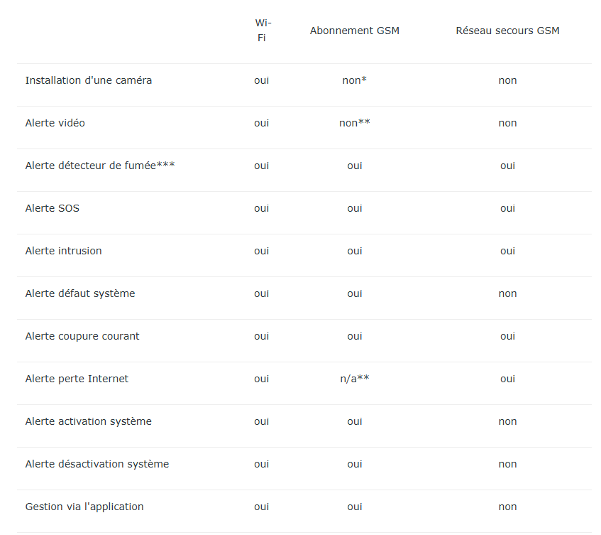

          &lt;div class=&quot;body-bd&quot;&gt;&lt;p&gt;Bonjour à tous,&lt;/p&gt;&lt;p&gt;Le réseau GSM s&amp;#39;active entre 20 et 30 minutes selon la configuration de l&amp;#39;habitat et si le link capte correctement le reseau.&lt;/p&gt;&lt;p&gt;Bonne journée.&lt;/p&gt;&lt;/div&gt;

          &lt;div class=&quot;body-bd&quot;&gt;&lt;p&gt;Rapprochez le Link d&amp;#39;une ouverture.&lt;/p&gt;&lt;p&gt;C&amp;#39;est le réseau DATA GSM qui est utilisé. La couverture n&amp;#39;est pas forcément identique au réseau GSM Téléphonique.&lt;/p&gt;&lt;p&gt;Le prestataire de service est Bouygues, mais normalement le réseau DATA est mutualisé par les opérateurs.&lt;/p&gt;&lt;/div&gt;

          &lt;div class=&quot;body-bd&quot;&gt;&lt;p&gt;Bonjour &lt;br /&gt;Il faut attendre au minimum 8 mn avant la bascule.&lt;/p&gt;&lt;/div&gt;

          &lt;div class=&quot;body-bd&quot;&gt;&lt;p&gt;Bonjour&lt;br /&gt;Le Link bascule en mode GSM au bout de 8mn a condition qu&amp;#39;il puisse voir le réseau.&lt;/p&gt;&lt;p&gt;Le Link doit être a l&amp;#39;air libre sans aucun obstacle a une hauteur comprise entre 0.80 et 1.20m&lt;/p&gt;&lt;p&gt;Déplacer votre Link vers une ouverture pour voir si il bascule en mode GSM.  &lt;br /&gt;Si la bascule se fait en le rapprochant d&amp;#39;une ouverture il faudra ajouter une antenne GSM externe.&lt;/p&gt;&lt;p&gt;&lt;a href=&quot;https://boutique.somfy.fr/antenne-gsm-externe-pour-link-advanced.html&quot; rel=&quot;nofollow&quot;&gt;https://boutique.somfy.fr/antenne-gsm-externe-pour-link-a...&lt;/a&gt;&lt;/p&gt;&lt;/div&gt;
