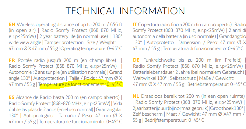

          &lt;div class=&quot;body-bd&quot;&gt;&lt;p&gt;Bonjour Jacky, &lt;/p&gt;&lt;p&gt;Merci pour votre retour rapide. Effectivement il faisait 32°C dans mon appartement au moment où j&amp;#39;ai écrit.&lt;/p&gt;&lt;p&gt;J&amp;#39;ai attendu que les températures redescendent et refait le test à 27°C et maintenant à 24°C.&lt;/p&gt;&lt;p&gt;Effectivement le détecteur retrouve sa sensibilité après ces quelques degrés en moins. &lt;/p&gt;&lt;p&gt;Il était insensible à 32°C, a retrouvé de la sensibilité à 27°C et est redevenu normal à 24°C. &lt;/p&gt;&lt;p&gt;Conclusion : oui le fonctionnement dépend bien de la différence de température entre le corps et l&amp;#39;air&lt;/p&gt;&lt;p&gt;Merci encore pour votre aide&lt;/p&gt;&lt;/div&gt;

          &lt;div class=&quot;body-bd&quot;&gt;&lt;p&gt;Bonjour Antoine&lt;/p&gt;&lt;p&gt;Les détecteurs Home Alarme sont de type infrarouge (détection de la chaleur)&lt;br /&gt;Tout dépend de la pièce ou est installée votre détecteur avec la température actuelle.&lt;/p&gt;&lt;p&gt;La différence de température entre vous et l&amp;#39;air est très faible.&lt;/p&gt;&lt;p&gt;Mettez le détecteur dans une pièce plus froide si vous pouvez et refaire le test.&lt;/p&gt;&lt;/div&gt;
