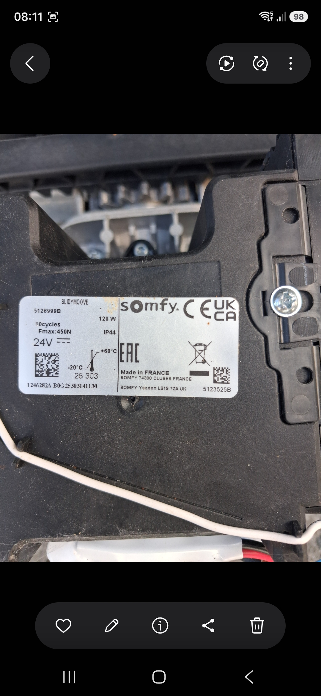

          &lt;div class=&quot;body-bd&quot;&gt;&lt;p&gt;Bonjour Cédric,&lt;/p&gt;&lt;p&gt;Je vous confirme que d&amp;#39;après ce que vous nous indiquez, il semblerait que votre boitier électronique soit défectueux. Afin de gérer votre SAV, je vais avoir besoin d&amp;#39;informations personnelles et c&amp;#39;est pour cette raison que je viens de vous envoyer un mail pour continuer votre dépannage en privé.&lt;/p&gt;&lt;p&gt;Bonne journée,&lt;/p&gt;&lt;/div&gt;

          &lt;div class=&quot;body-bd&quot;&gt;&lt;p&gt;Bonjour, &lt;br /&gt;Je rencontre un problème avec ma motorisation somfy slidymoove 600 .&lt;br /&gt;Celui-ci ne fonctionnent plus du tous même en fessant toutes les manipulations données par somfy.&lt;br /&gt;J&amp;#39;ai tous débrancher un par un ( cellule, clignotant, batterie de secours et le moteur ) et j&amp;#39;ai effectué une coupure sur l&amp;#39;alimentation général sur 24h et toujours le même problème,  toujours le défauts avec les 7 clignotement rouge. Il veux rien savoir. &lt;br /&gt;Jamais rentrer de problèmes avant&lt;br /&gt;Moteur acheter le 10 janvier 2026 sur le site somfy.&lt;/p&gt;&lt;/div&gt;

          &lt;div class=&quot;body-bd&quot;&gt;&lt;p&gt;Bonjour &lt;/p&gt;&lt;p&gt;Bien souvent , 7 clignotements signifient un mauvais état du boîtier électronique, le mieux est de le faire remplacer directement. &lt;br /&gt;Attendez le contact d&amp;#39;un technicien Somfy, Yellow.&lt;/p&gt;&lt;/div&gt;
