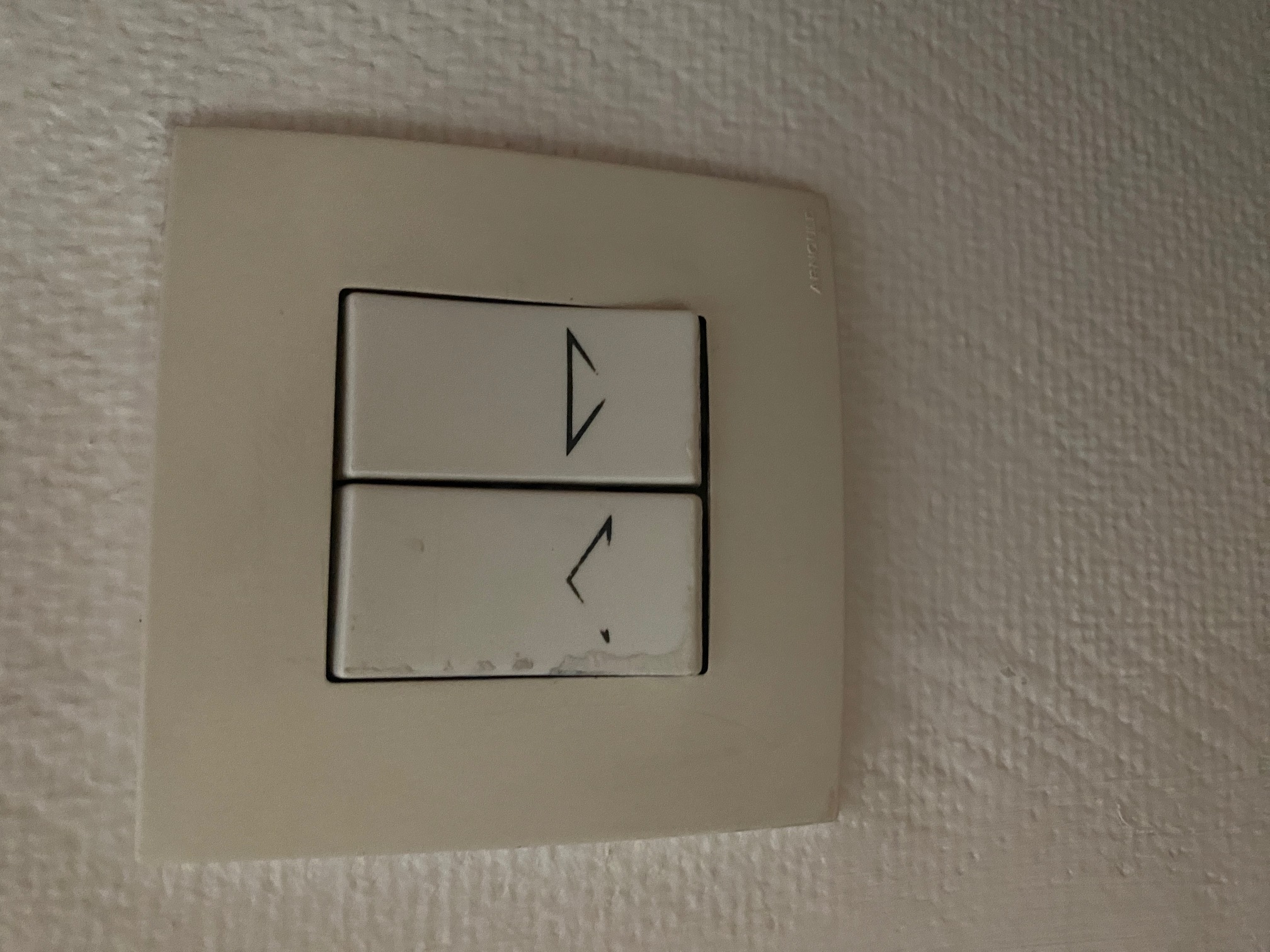

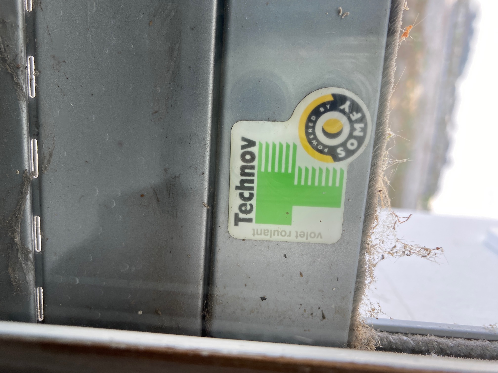

          &lt;div class=&quot;body-bd&quot;&gt;&lt;p&gt;Vos VR sont filaires (4 fils : noir/marron/bleu/rouge).&lt;br /&gt;Il est donc parfaitement possible de les connecter.&lt;br /&gt;Il faudra poser derrière chaque inter inverseur un module Izymo VR IO qui vous permettra d&amp;#39;ajouter un point de commande radio et/ou de conserver l&amp;#39;inter actuel et enfin de les affecter sur une Tahoma Switch qui plus est vous indiquera la position exacte du VR.&lt;/p&gt;&lt;p&gt;Bonne journée à vous&lt;/p&gt;&lt;/div&gt;

          &lt;div class=&quot;body-bd&quot;&gt;&lt;p&gt;Bonjour,&lt;br /&gt;nos volets sont des volets Technov  BY, Somfy, installés sans doute dans les années 2010 - 2015. Savez-vous s’il est possible de les rendre connecté en modifiant ou en changeant le boîtier de commande installé dans le mur ?&lt;br /&gt;Merci par avance pour votre aide.&lt;br /&gt;Très cordialement à tous&lt;br /&gt;ML &lt;/p&gt;&lt;p&gt;Merci,&lt;/p&gt;&lt;/div&gt;
