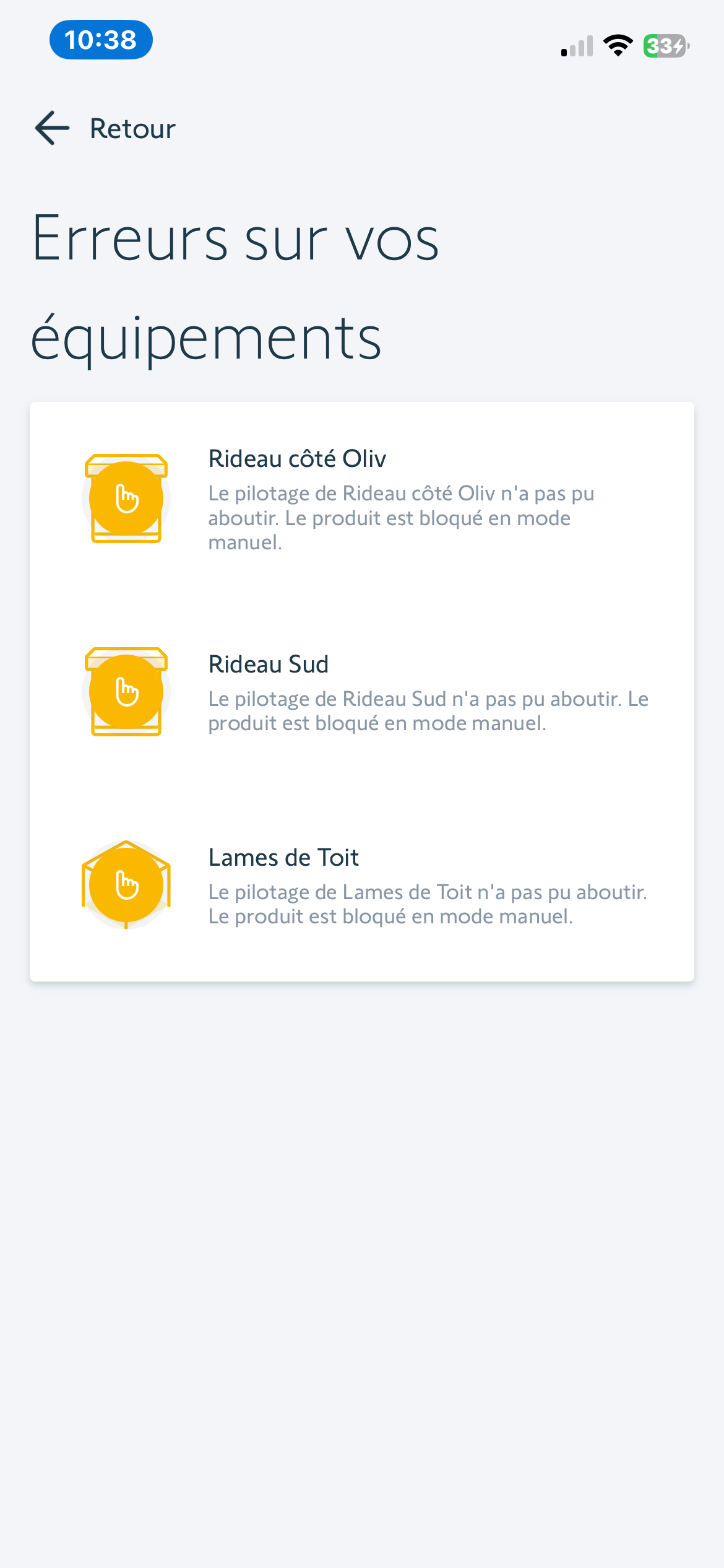

          &lt;div class=&quot;body-bd&quot;&gt;&lt;p&gt;Bonjour Ludovic,&lt;br /&gt;Tentez de passer les commandes concernés en Auto.&lt;br /&gt;Si cela ne fonctionne pas, contactez le service support lorsque vous êtes sur place.&lt;br /&gt;Bonne journée,&lt;/p&gt;&lt;/div&gt;

          &lt;div class=&quot;body-bd&quot;&gt;&lt;p&gt;Bonjour,&lt;br /&gt;Suite à un changement de télécommande (situo 5) mes scénarios qui fonctionnaient auparavant ne fonctionne plus.&lt;br /&gt;Je joins une photo de la réponse &lt;br /&gt;Je rappelle que ma nouvelle télécommande commande bien tous les volet et est en position auto&lt;br /&gt;Je peux aussi commander tous les volets à partir de l’application &lt;br /&gt;Il n’y a que les scénarios qui ne fonctionne pas&lt;br /&gt;Pin de la Tahoma : 2006-3350-4504&lt;/p&gt;&lt;p&gt;Merci,&lt;/p&gt;&lt;/div&gt;

          &lt;div class=&quot;body-bd&quot;&gt;&lt;p&gt;Vanessa justement les moteurs sont bloqués en mode manuel et donc ne peut pas effectuer le scénario &lt;br /&gt;Comment débloquer ces moteurs pour que je puisse les passer en automatique&lt;/p&gt;&lt;/div&gt;

          &lt;div class=&quot;body-bd&quot;&gt;&lt;p&gt;Bonjour Ludovic,&lt;br /&gt;Comme indiqué, il faut passer votre télécommande en mode manuel.&lt;br /&gt;Bonne journée,&lt;/p&gt;&lt;/div&gt;
