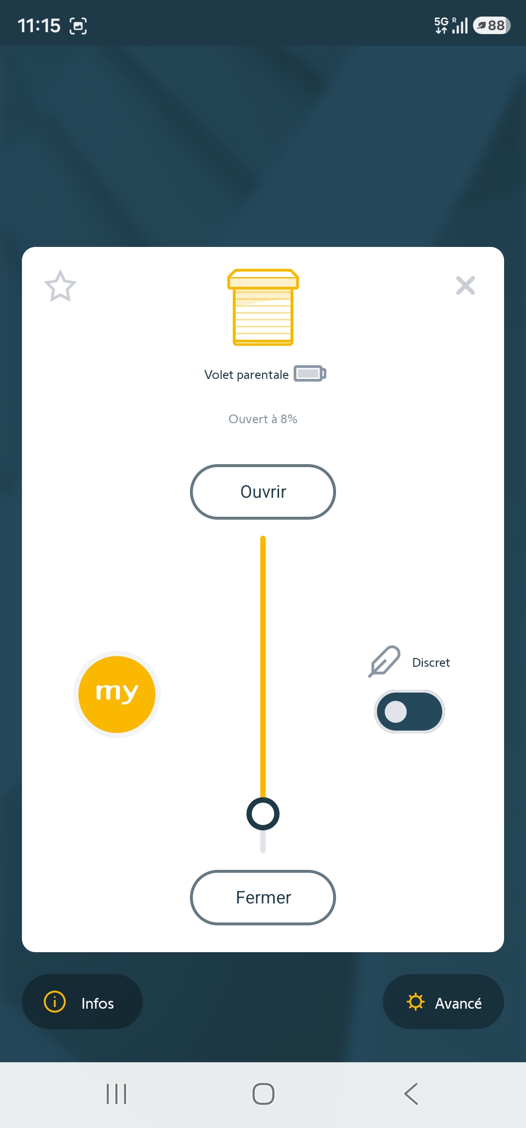

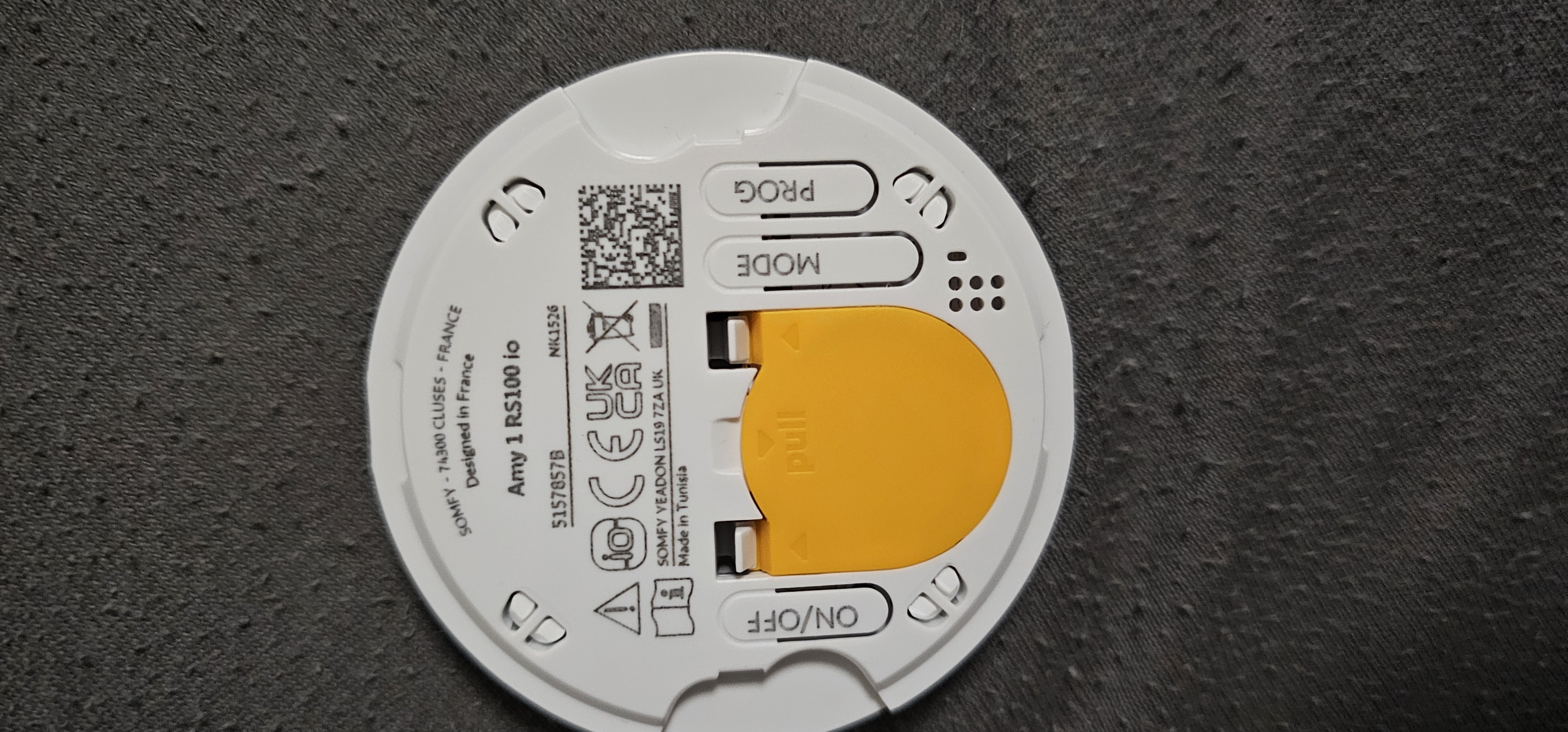

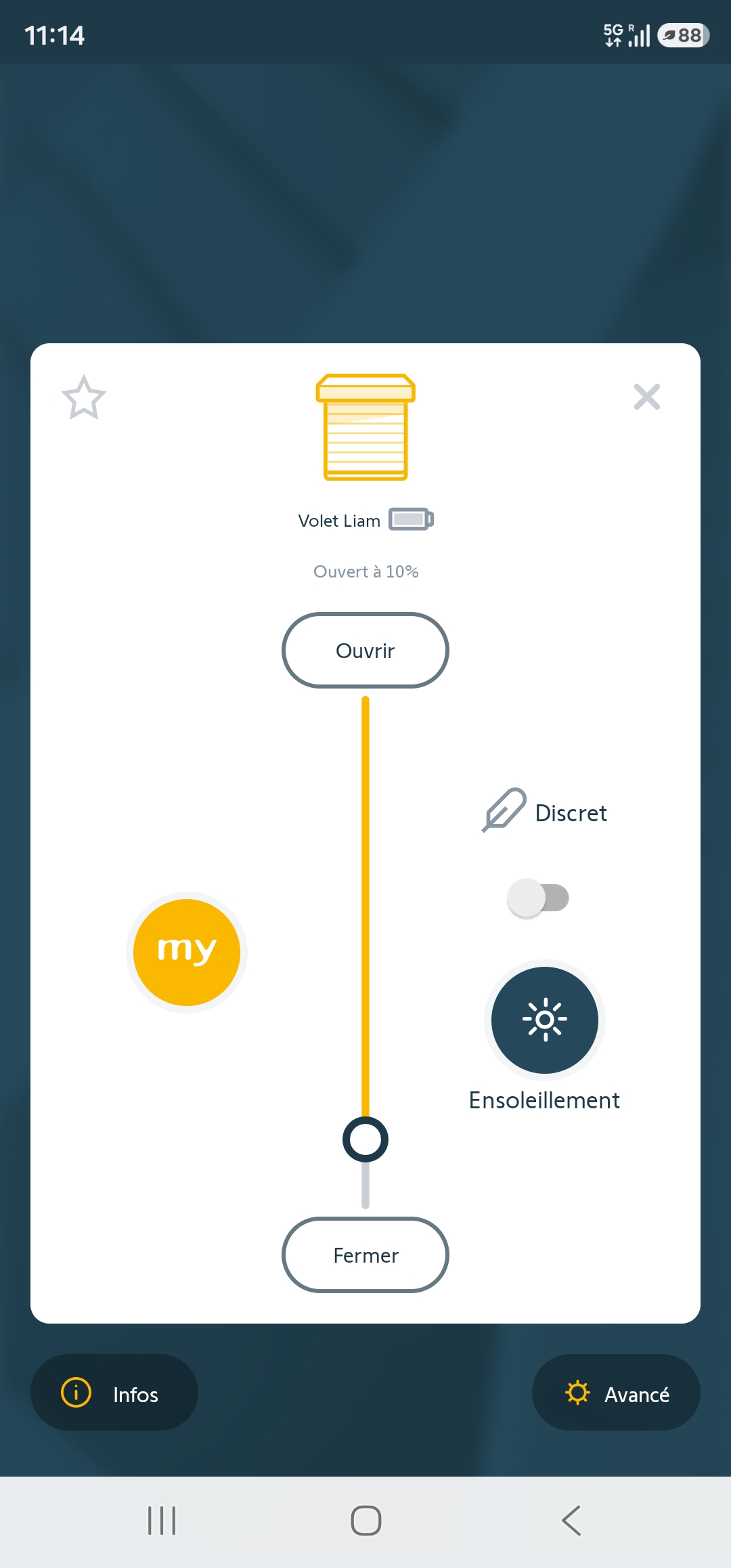

          &lt;div class=&quot;body-bd&quot;&gt;&lt;p&gt;Ci-joint les photos des interfaces des volets et de la commande problématique.&lt;/p&gt;&lt;p&gt;Merci&lt;/p&gt;&lt;/div&gt;

  <enclosure length="235490" url="https://dimelo-answers-production.s3.eu-west-1.amazonaws.com/177/2d60ee35d70458fe/screenshot_20260903_111456_ta_homa_original.jpg?c6832e6" type="image/jpeg" />
<enclosure length="224340" url="https://dimelo-answers-production.s3.eu-west-1.amazonaws.com/177/22daa0a2bd003749/screenshot_20260903_111502_ta_homa_original.jpg?c6832e6" type="image/jpeg" />
<enclosure length="2149461" url="https://dimelo-answers-production.s3.eu-west-1.amazonaws.com/177/be8be27bc6094b6d/20260903_221704_original.jpg?c6832e6" type="image/jpeg" />

          &lt;div class=&quot;body-bd&quot;&gt;&lt;p&gt;Bonjour,&lt;/p&gt;&lt;p&gt;J’ai une nouvelle installation avec plusieurs volets équipé de télécommande Amy Rs100 II.&lt;br /&gt;J’ai une commande que je n’arrive pas à mettre sur l’application Thaoma.&lt;br /&gt;Il me demande de contacter le service client.&lt;br /&gt;Code 5157857B&lt;br /&gt;Quel est la démarche svp ?&lt;/p&gt;&lt;p&gt;Merci,&lt;/p&gt;&lt;/div&gt;
  <title>Réponse de Anthony C.</title>
  <dc:creator>Anthony C.</dc:creator>
          &lt;div class=&quot;body-bd&quot;&gt;&lt;p&gt;Bonjour,&lt;br /&gt;C’est la télécommande que je n’arrive pas à connecter avec mon smartphone.&lt;br /&gt;Là télécommande fonctionne avec le volet.&lt;/p&gt;&lt;/div&gt;
  <pubDate>Mon, 20 Jul 2026 11:13:47 GMT</pubDate>
  <link>https://forum.somfy.fr/questions/3747105-probleme-connexion-amy-1-rs100-ii-application-tahoma-switch/answers/9456597</link>
  <source url="https://forum.somfy.fr/questions/3747105-probleme-connexion-amy-1-rs100-ii-application-tahoma-switch/answers/9456597" />
  <guid>https://forum.somfy.fr/questions/3747105-probleme-connexion-amy-1-rs100-ii-application-tahoma-switch/answers/9456597</guid>
  <fb20:id>9456597</fb20:id>
  <fb20:author-profile>https://forum.somfy.fr/users/21729013</fb20:author-profile>
  <fb20:question-id>3747105</fb20:question-id>
          &lt;div class=&quot;body-bd&quot;&gt;&lt;p&gt;Bonjour Anthony,&lt;br /&gt;C&amp;#39;est le moteur que vous n&amp;#39;arrivez pas à appairer à la Tahoma?&lt;br /&gt;Ou un capteur?&lt;/p&gt;&lt;/div&gt;
  <pubDate>Mon, 20 Jul 2026 11:11:58 GMT</pubDate>
  <link>https://forum.somfy.fr/questions/3747105-probleme-connexion-amy-1-rs100-ii-application-tahoma-switch/answers/9456593</link>
  <source url="https://forum.somfy.fr/questions/3747105-probleme-connexion-amy-1-rs100-ii-application-tahoma-switch/answers/9456593" />
  <guid>https://forum.somfy.fr/questions/3747105-probleme-connexion-amy-1-rs100-ii-application-tahoma-switch/answers/9456593</guid>
  <fb20:id>9456593</fb20:id>
  <title>Réponse de Olivier C.</title>
  <dc:creator>Olivier C.</dc:creator>
          &lt;div class=&quot;body-bd&quot;&gt;&lt;p&gt;Bonjour, &lt;br /&gt;J&amp;#39;ai le même soucis qu&amp;#39;Anthony sur 2 des 6 volets installés. La télécommande fonctionne bien mais impossible de l&amp;#39;appairer à la tahoma switch.&lt;/p&gt;&lt;p&gt;Merci d&amp;#39;avance&lt;br /&gt;Olivier&lt;/p&gt;&lt;/div&gt;
  <pubDate>Fri, 17 Jul 2026 06:33:14 GMT</pubDate>
  <link>https://forum.somfy.fr/questions/3747105-probleme-connexion-amy-1-rs100-ii-application-tahoma-switch/answers/9455163</link>
  <source url="https://forum.somfy.fr/questions/3747105-probleme-connexion-amy-1-rs100-ii-application-tahoma-switch/answers/9455163" />
  <guid>https://forum.somfy.fr/questions/3747105-probleme-connexion-amy-1-rs100-ii-application-tahoma-switch/answers/9455163</guid>
  <fb20:id>9455163</fb20:id>
  <fb20:author-profile>https://forum.somfy.fr/users/21729391</fb20:author-profile>
