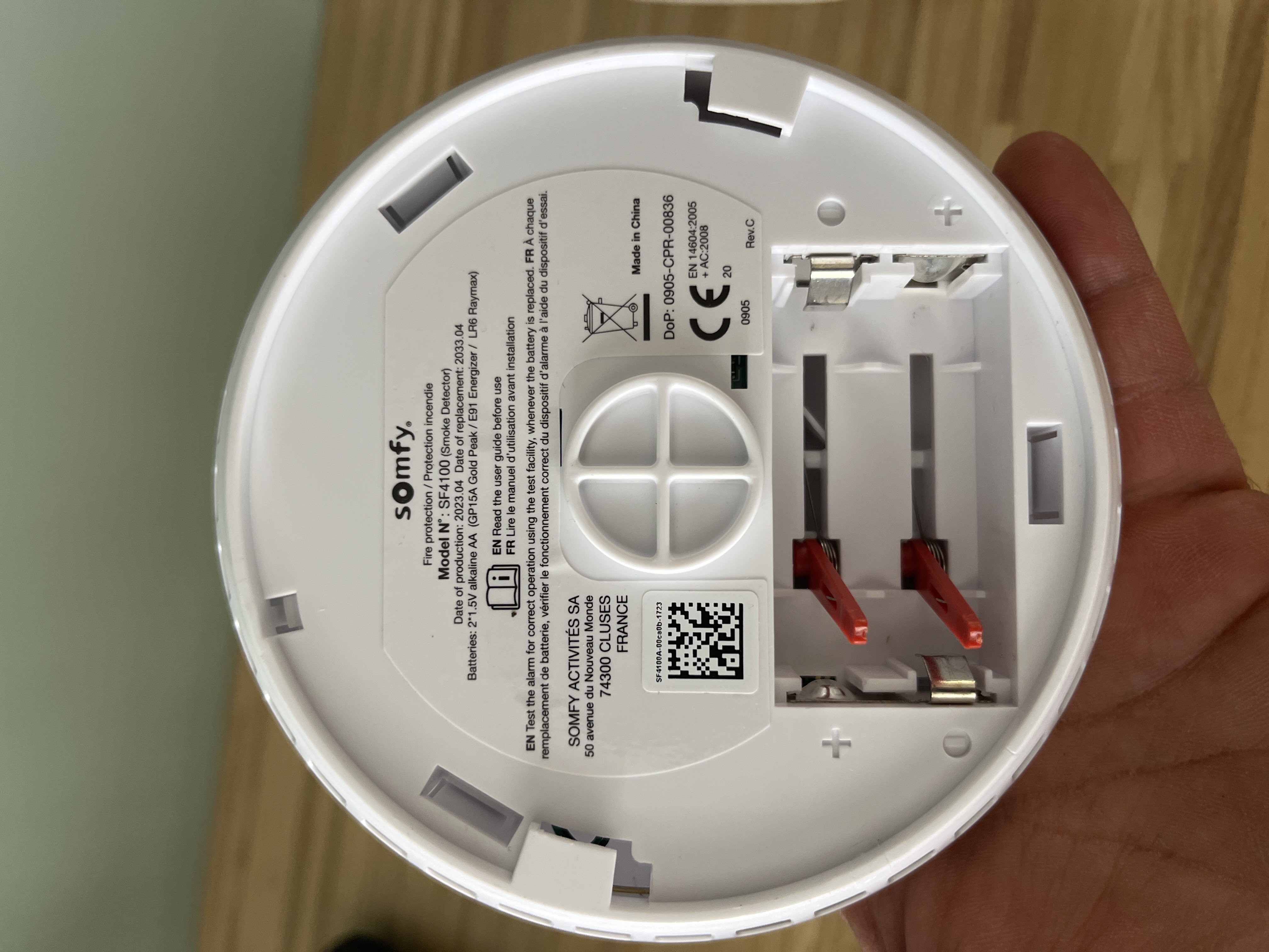

          &lt;div class=&quot;body-bd&quot;&gt;&lt;p&gt;Bonjour,&lt;/p&gt;&lt;p&gt;Même problème que beaucoup d’utilisateurs SOMFY avec l’un des mes détecteurs de fumée modèle SF4100 et qui semble visiblement récurrent quand on lit les messages sur la communauté SOMFY !&lt;br /&gt;Mon détecteur sonne sans raison apparente alors qu’aucun incendie n’est à déplorer (et fort heureusement puisqu’on paye ces détecteurs dans le but d’être alerté avant danger)&lt;/p&gt;&lt;ul&gt;&lt;li&gt;Le changement des piles par des neuves a été effectué plusieurs fois.&lt;/li&gt;&lt;li&gt;le nettoyage de l’appareil a été effectué comme il se doit en respectant le process SOMFY.&lt;/li&gt;&lt;li&gt;l’utilisation a été correcte et le montage respecté à la lettre par le fabriquant.&lt;/li&gt;&lt;li&gt;la désinstallation et réinstallation a été effectuée … bref&lt;/li&gt;Malgré cela et fort du prix engagé dans l’achat d’un produit que je considérais comme sûr au regard de la marque connue et reconnue qu’est SOMFY, mon détecteur est défectueux et inutilisable ! Pire encore, il engage la sécurité de mes enfants si je le laisse en fonctionnement comme tel !&lt;br /&gt;C’est juste inacceptable au regard d’une marque réputée comme sûre !&lt;br /&gt;Que dois-je faire ?&lt;br /&gt;Cordialement,&lt;/p&gt;&lt;p&gt;Merci,&lt;/p&gt;&lt;/div&gt;
          &lt;div class=&quot;body-bd&quot;&gt;&lt;p&gt;Bonjour Sébastien&lt;/p&gt;&lt;p&gt;Seul Somfy garantie son matériel 5 ans.&lt;/p&gt;&lt;p&gt;Ce problème affecte toutes les marques, car c&amp;#39;est bien souvent un insecte qui est attiré par le détecteur de fumée optique et qui s&amp;#39;installe dans la chambre à fumée.&lt;/p&gt;&lt;p&gt;Le nettoyage est compliqué car il faut utiliser un jet d&amp;#39;air haute pression et même avec de la puissance la toile d&amp;#39;araignée bien souvent résiste.&lt;/p&gt;&lt;p&gt;Attendez la prise en charge par un Yello de Somfy.&lt;/p&gt;&lt;p&gt;Petite anecdote pour les détecteurs de fumée quand vous partez en vacances. Les pompiers recommandent d&amp;#39;enlever la pile ou de le mettre entre deux couvertures dans un placard pour ne pas déranger les voisins en cas de déclenchement, car si vous reprenez la directive qui a imposé ce type de matériel, c&amp;#39;est pour sauver des vies et non vos meubles et votre maison quand il n&amp;#39;y a personne dedant.&lt;/p&gt;&lt;/div&gt;
