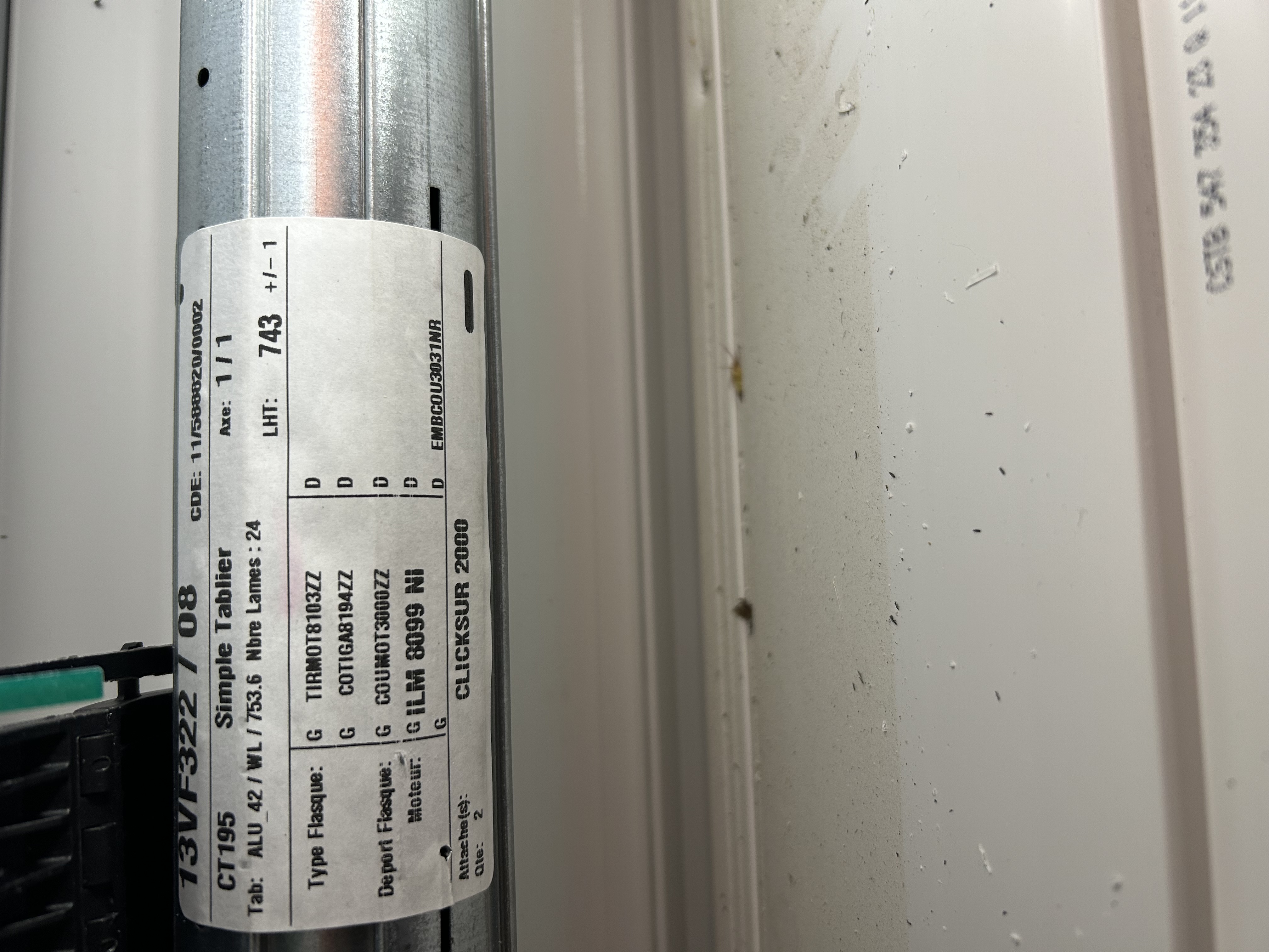

          &lt;div class=&quot;body-bd&quot;&gt;&lt;p&gt;Bonjour,&lt;/p&gt;&lt;p&gt;Mes fins de course se sont déréglés et je n’ai pas de bouton sur la tête du moteur. Sur l’étiquette, il est indiqué « moteur ILM ». Est-ce la même chose qu’un moteur ILMO ?&lt;/p&gt;&lt;p&gt;J’ai installé un interrupteur connecté Schneider. J’ai lu ici et là qu’il fallait effectuer une manipulation un peu particulière sur les modèles ILMO. Si c’est bien le cas, suis-je obligé de remettre l’interrupteur vendu d’origine pour effectuer le reset ?&lt;/p&gt;&lt;p&gt;Mon interrupteur d’origine est de type deux boutons, l’un à côté de l’autre, sans bouton Stop.&lt;/p&gt;&lt;p&gt;Merci par avance pour votre retour.&lt;/p&gt;&lt;p&gt;Cordialement,&lt;/p&gt;&lt;p&gt;Sébastien&lt;/p&gt;&lt;p&gt;Merci,&lt;/p&gt;&lt;/div&gt;
          &lt;div class=&quot;body-bd&quot;&gt;&lt;p&gt;Bonjour Sébastien,&lt;/p&gt;
&lt;p&gt;&lt;br&gt;&lt;/p&gt;
&lt;p&gt;Voici la procédure de reset moteur avec la commande d&#39;origine.&lt;/p&gt;&lt;figure style=&quot;width: 320px; max-width: 320px;&quot;&gt;&lt;img src=&quot;https://somfy.engagement.dimelo.com/files/attachments/c4b/ad/d5fb2dedb1231950a4eb8b50f0c2a428a61v2-image.png?2c08b1&quot; data-image=&quot;slh5m5713nfh&quot; style=&quot;max-width: 320px; width: 320px; height: 142px;&quot; data-id=&quot;6a60d411f6f6cda974621430&quot; width=&quot;320&quot; height=&quot;142&quot;&gt;&lt;/figure&gt;
