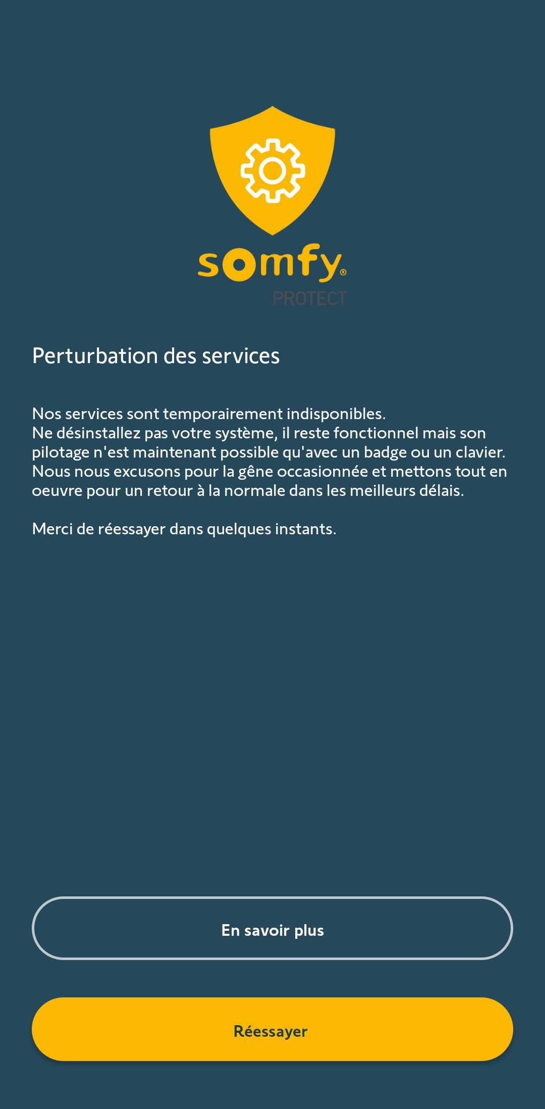

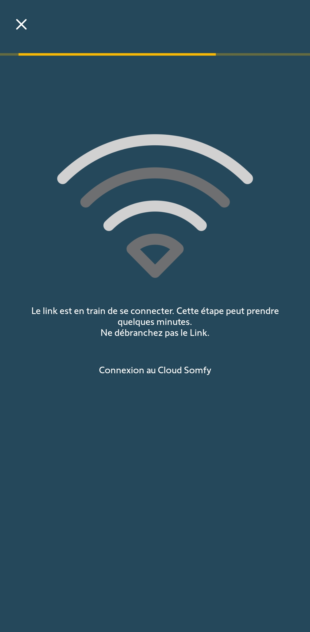

          &lt;div class=&quot;body-bd&quot;&gt;&lt;p&gt;Bonjour, je tente depuis vendredi midi d&amp;#39;ajouté un système d&amp;#39;alarme somfy home avec deux sirène d&amp;#39;alarme. Quand je fais l&amp;#39;ajout du link cela fonctionne sauf que pendant l&amp;#39;ajout la connexion au serveur somfy tourne en boucle puis m&amp;#39;envoie baladé. &lt;/p&gt;&lt;p&gt;y aurait-il un souci sur les serveurs actuellement car de temps en temps j&amp;#39;ai un message d&amp;#39;erreur mais ce serait étonnant que tout soit hs depuis quasi 24h.&lt;/p&gt;&lt;p&gt;j&amp;#39;ai réinitialisé le link vérifier que ma box est bien dans la bonne configuration mais la je sèche. &lt;/p&gt;&lt;p&gt;ps: ma tahoma fonctionne normalement j&amp;#39;ai accès a tout mes services . Cordialement. &lt;/p&gt;&lt;p&gt;Merci,&lt;/p&gt;&lt;/div&gt;

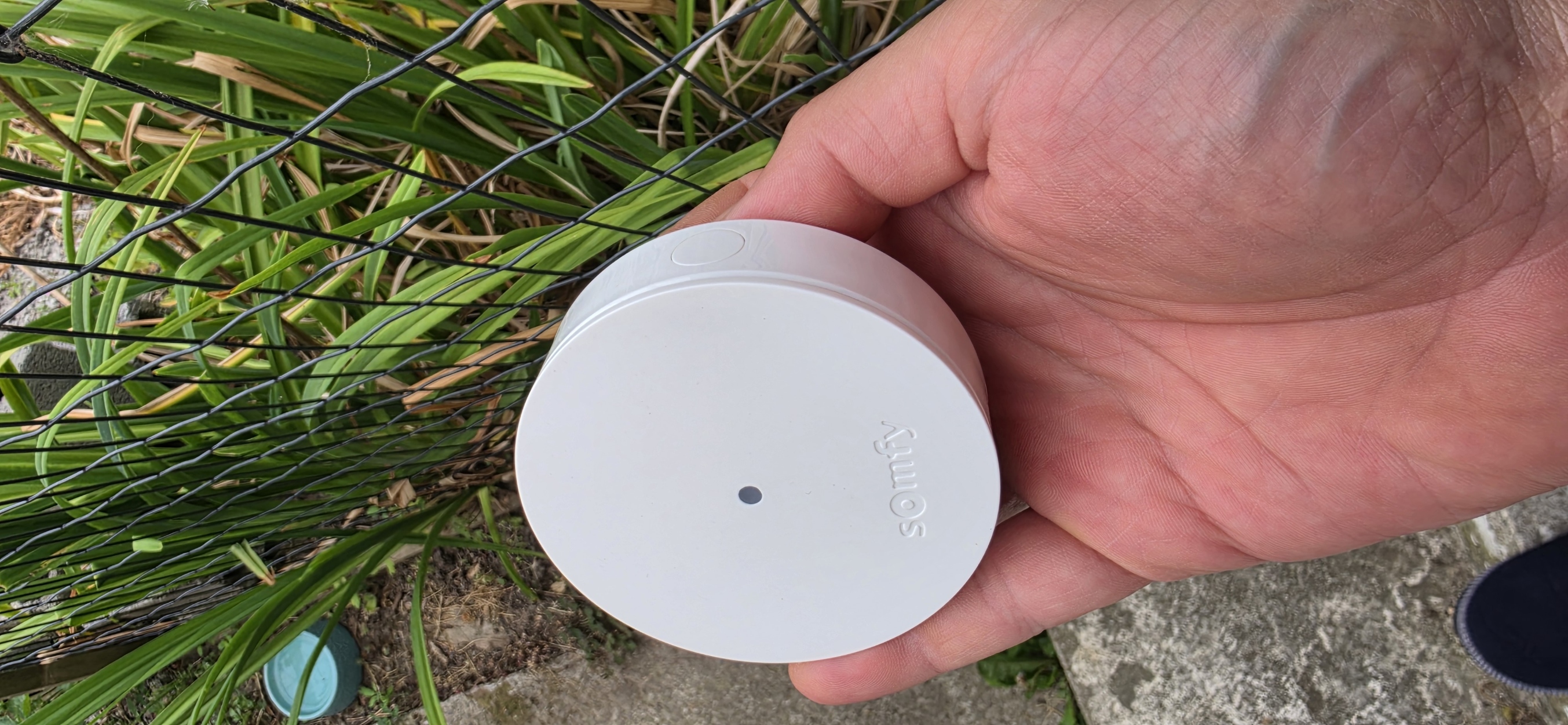

          &lt;div class=&quot;body-bd&quot;&gt;&lt;p&gt;Bonjour , merci pour votre retour , &lt;/p&gt;&lt;p&gt;j&amp;#39;ai un link référence : SF0111 si je le débranche la led continue a clignoté si j appuie sur le bouton  au bout d&amp;#39;un certain temps la led se coupe . j&amp;#39;ai déja tenté de réinitialisé 8sec et 30secondes après avoir branché le link mais cela n&amp;#39;aide pas a l&amp;#39;appareillage.&lt;/p&gt;&lt;/div&gt;

          &lt;div class=&quot;body-bd&quot;&gt;&lt;p&gt;Bonjour &lt;br /&gt;Si vous avez un petit Link rond classic, débranchez le. &lt;br /&gt;Si la Led s&amp;#39;éteint immédiatement c&amp;#39;est qu&amp;#39;il faut le remplacer&lt;br /&gt;Sinon réinitialisez le&lt;/p&gt;&lt;/div&gt;
