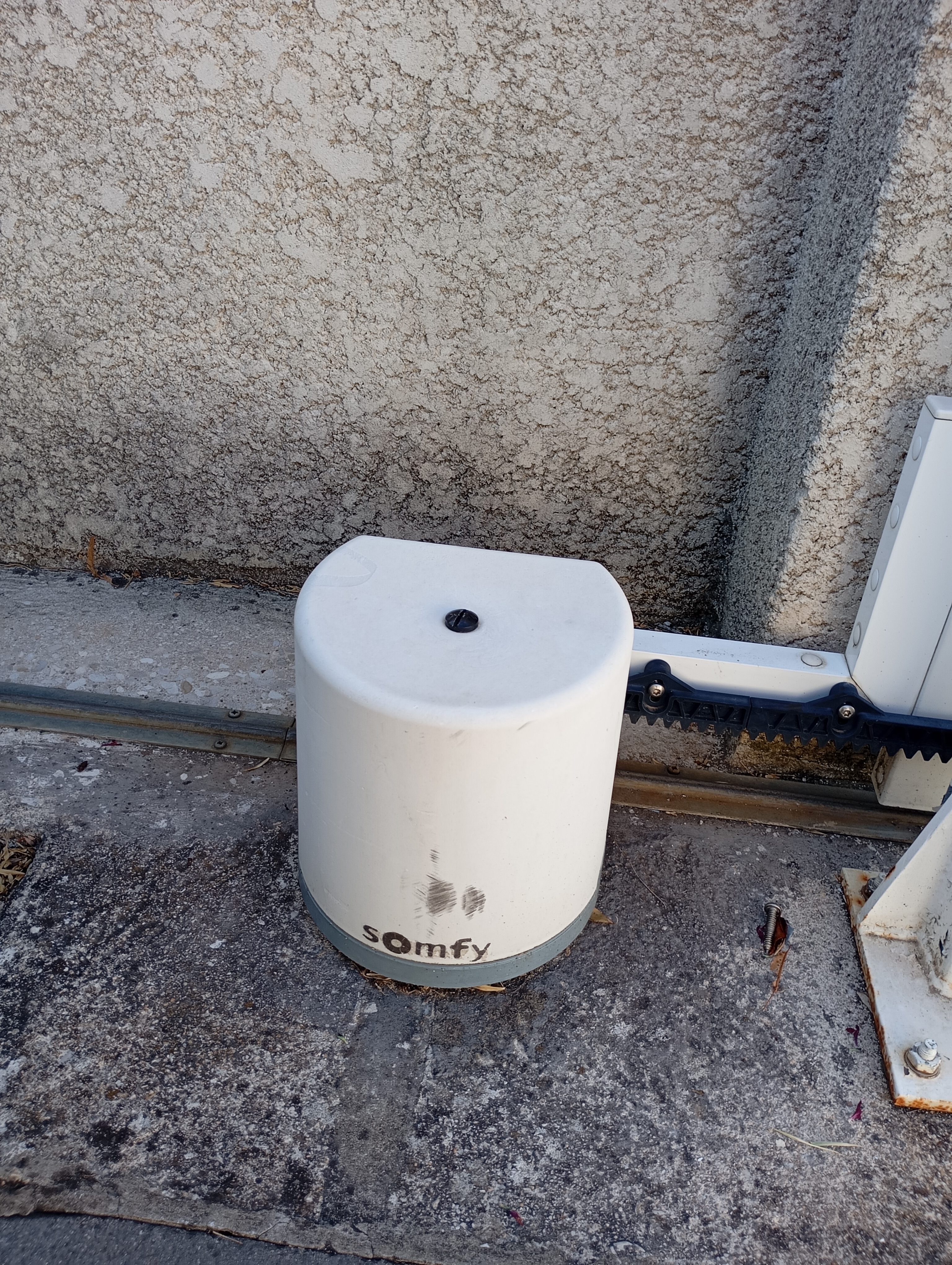

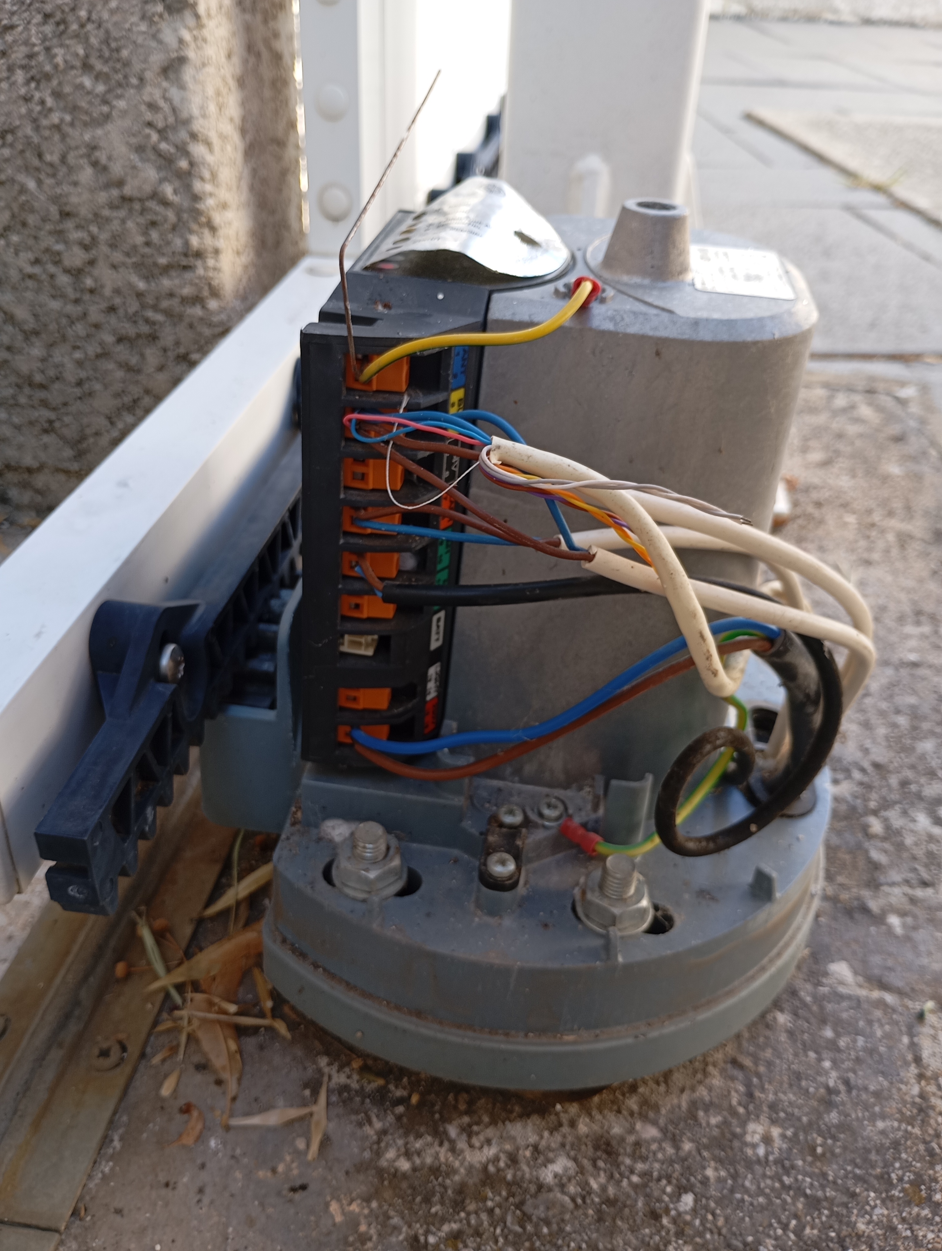

          &lt;div class=&quot;body-bd&quot;&gt;&lt;p&gt;Bonjour Richy. Merci de votre réponse. &lt;br /&gt;L&amp;#39;installation est de 2012. &lt;br /&gt;J&amp;#39;ai effectivement nettoyé les cellules et regardé chaque câble. Et depuis ça fonctionne de nouveau.. Donc pourvu que ça dure pour l&amp;#39;instant. &lt;br /&gt;J&amp;#39;ai mis deux photos.&lt;br /&gt;Merci encore&lt;/p&gt;&lt;/div&gt;

          &lt;div class=&quot;body-bd&quot;&gt;&lt;p&gt;Bonjour,&lt;/p&gt;&lt;p&gt;Si cellules installées, voir l&amp;#39;intérieur et nettoyer si nécessaire.&lt;/p&gt;&lt;p&gt;Age de l&amp;#39;appareil ?&lt;/p&gt;&lt;p&gt;Photos de l&amp;#39;installation et du câblage ?&lt;/p&gt;&lt;/div&gt;
