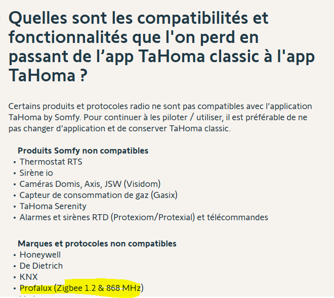

          &lt;div class=&quot;body-bd&quot;&gt;&lt;p&gt;Bonsoir&lt;br /&gt;La procédure de migration vous a mis en garde sur la perte de fonctionnalité mais vous n&amp;#39;avez pas consulté la liste dont j&amp;#39;ai extrait la copie ci jointe.&lt;/p&gt;&lt;p&gt;Retour arrière impossible comme c&amp;#39;est expliqué lors de la migration.&lt;/p&gt;&lt;p&gt;Il ne vous reste plus qu&amp;#39;a acheter la box domotique de chez Profalux pour piloter vos volets&lt;br /&gt;&lt;a href=&quot;https://www.somfypro.fr/assistance?question=sont-compatibilites-fonctionnalites-je-perds-passant-l-app-tahoma-classic-l-app-tahoma&quot; rel=&quot;nofollow&quot;&gt;https://www.somfypro.fr/assistance?question=sont-compatib...&lt;/a&gt;&lt;/p&gt;&lt;/div&gt;

          &lt;div class=&quot;body-bd&quot;&gt;&lt;p&gt;Bonjour,&lt;br /&gt;Je possède une TaHoma blanche (V2) avec un dongle Zigbee Profalux MA-Dongle ZB581 branché directement derrière la box.&lt;br /&gt;Mon installation comprend 6 volets roulants Profalux Zigbee avec :&lt;br /&gt;une télécommande centrale Profalux ;&lt;br /&gt;une télécommande murale par volet.&lt;br /&gt;Avant la migration vers la nouvelle application Somfy, tout fonctionnait parfaitement :&lt;br /&gt;chaque volet était visible dans TaHoma ;&lt;br /&gt;je pouvais les commander individuellement ;&lt;br /&gt;créer des groupes et des scénarios.&lt;br /&gt;Depuis la migration, tous les volets ont disparu de l&amp;#39;application.&lt;br /&gt;Ma box TaHoma apparaît bien dans mon compte et fonctionne normalement.&lt;br /&gt;Constats actuels :&lt;br /&gt;les télécommandes murales fonctionnent toujours ;&lt;br /&gt;la télécommande centrale fonctionne toujours ;&lt;br /&gt;lors de la procédure &amp;quot;Joindre un réseau&amp;quot;, avec la centrale Profalux (bouton R puis bouton arrêt), les volets font bien un simple va-et-vient ;&lt;br /&gt;le dongle ZB581 est alimenté (sa LED clignote quand il est branché et s&amp;#39;éteint quand je le retire).&lt;br /&gt;En revanche :&lt;br /&gt;dans Configuration → Dongle, aucun dongle n&amp;#39;apparaît ;&lt;br /&gt;aucun équipement radio n&amp;#39;est détecté ;&lt;br /&gt;la procédure Joindre un réseau échoue systématiquement avec le message : &amp;quot;Votre boîtier sans fil a échoué dans l&amp;#39;identification d&amp;#39;un réseau Zigbee&amp;quot;.&lt;br /&gt;J&amp;#39;ai déjà effectué :&lt;br /&gt;suppression/réinstallation des applications ;&lt;br /&gt;redémarrage complet de la TaHoma ;&lt;br /&gt;débranchement/rebranchement du dongle ;&lt;br /&gt;tentative de réassociation du réseau avec la commande centrale.&lt;br /&gt;Je ne souhaite pas réinitialiser les volets car ils fonctionnent toujours localement.&lt;/p&gt;&lt;p&gt;Merci,&lt;br /&gt;jordan&lt;/p&gt;&lt;/div&gt;
