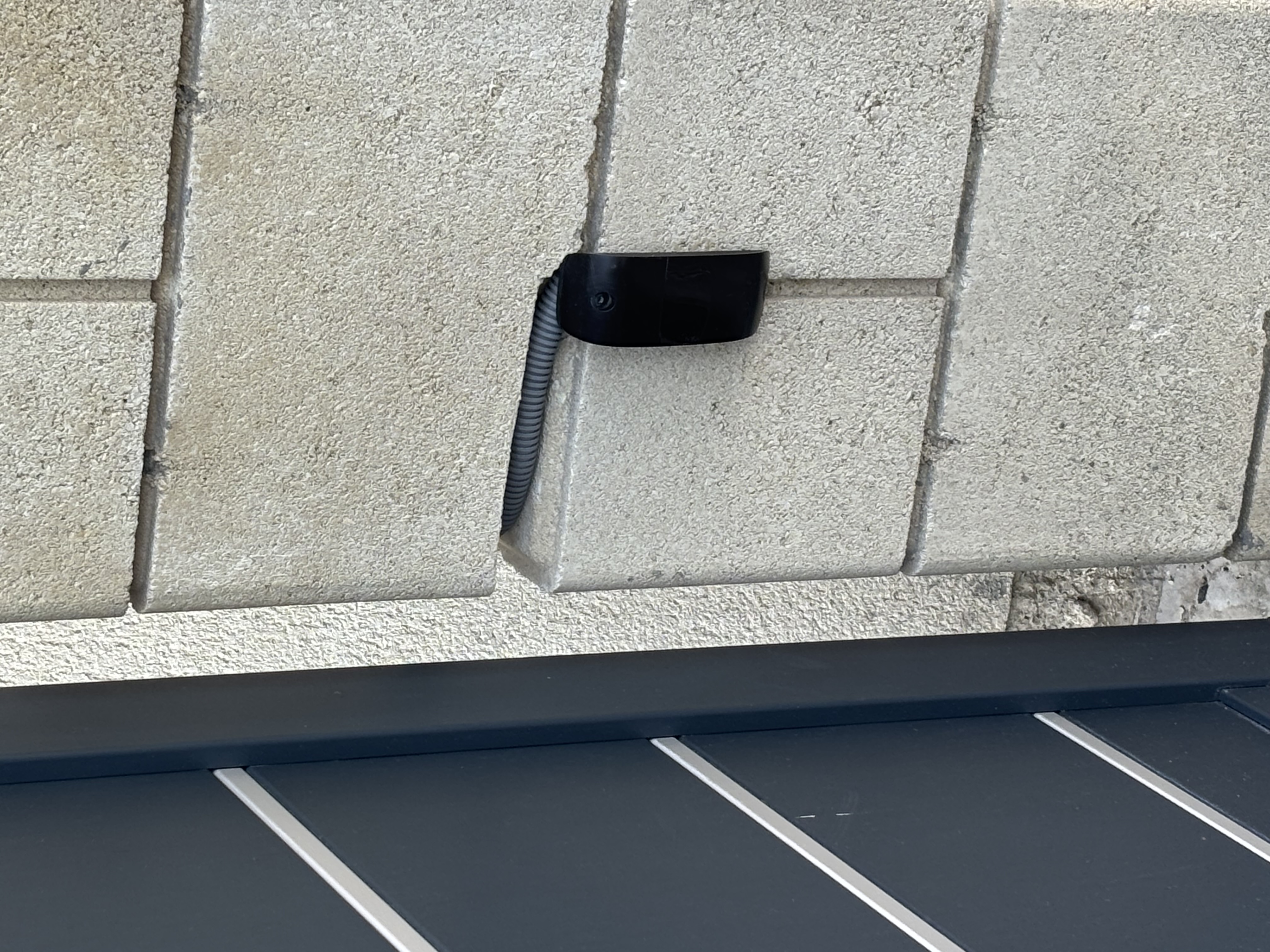

          &lt;div class=&quot;body-bd&quot;&gt;&lt;p&gt;Bonjour &lt;br /&gt;J’ai des cellules deja installées sur le coulissant &lt;br /&gt;Merci&lt;/p&gt;&lt;/div&gt;

  <enclosure length="2708328" url="https://dimelo-answers-production.s3.eu-west-1.amazonaws.com/177/f545e2d1037c8b88/img_8703_original.jpeg?64d4a32" type="image/jpeg" />
  <fb20:id>9459613</fb20:id>
  <fb20:author-profile>https://forum.somfy.fr/users/18766959</fb20:author-profile>
  <fb20:question-id>3748299</fb20:question-id>
          &lt;div class=&quot;body-bd&quot;&gt;&lt;p&gt;Bonjour,&lt;br /&gt;j&amp;#39;aimerais installé un contact de sécurité  afin d&amp;#39;empêcher l&amp;#39;ouverture du coulissant slidymoov600&lt;br /&gt;quant le portillon reste ouvert et j&amp;#39;action l&amp;#39;ouverture du coulissant la partie du bas du portail vient taper le portillon &lt;/p&gt;&lt;p&gt;Merci,&lt;/p&gt;&lt;/div&gt;
          &lt;div class=&quot;body-bd&quot;&gt;&lt;p&gt;&amp;quot;&amp;quot;Avez-vous des cellules installées ?&amp;quot;&amp;quot;&lt;/p&gt;&lt;p&gt;Vous n&amp;#39;avez pas répondu !&lt;/p&gt;&lt;/div&gt;

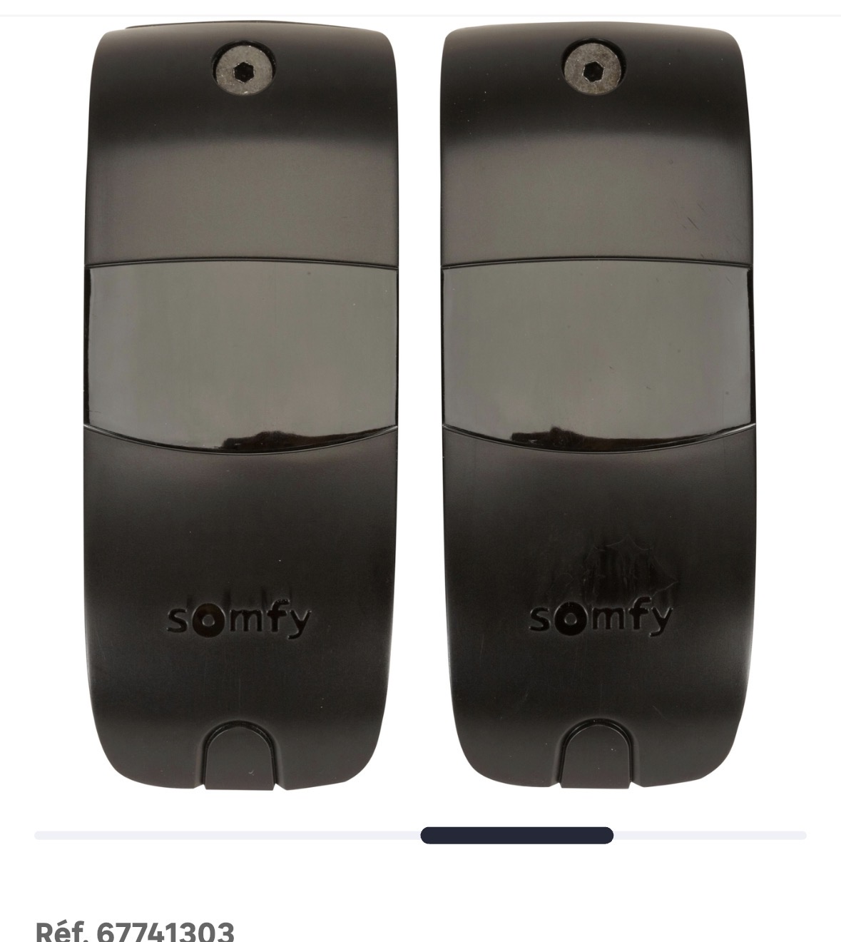

          &lt;div class=&quot;body-bd&quot;&gt;&lt;p&gt;Oui mais des cellules BUS &lt;a href=&quot;https://www.somfy.fr/file.cfm/branchement_2_jeux_de_cellule_nouvelle_generation_nouveau_design_sur_elec_bus.pdf?contentID=300247&quot; rel=&quot;nofollow&quot;&gt;https://www.somfy.fr/file.cfm/branchement_2_jeux_de_cellu...&lt;/a&gt;&lt;/p&gt;&lt;/div&gt;

          &lt;div class=&quot;body-bd&quot;&gt;&lt;p&gt;Bonjour &lt;br /&gt;On peut mettre en parallèle une paire de cellules &lt;br /&gt;De détection sur le bus 3/4 déjà équipé de deux cellules pour le coulissant &lt;br /&gt;Merci&lt;/p&gt;&lt;/div&gt;

  <enclosure length="150966" url="https://dimelo-answers-production.s3.eu-west-1.amazonaws.com/177/4f52d29d4c2175b1/img_8701_original.jpeg?64d4a32" type="image/jpeg" />
  <fb20:id>9458999</fb20:id>
          &lt;div class=&quot;body-bd&quot;&gt;&lt;p&gt;Non cette cellule ne fonctionne pas en contact sec mais doit être raccordée sur la sortie cellule de l&amp;#39;électronique. Or, cette sortie n&amp;#39;existe pas sur la vôtre.&lt;/p&gt;&lt;/div&gt;
