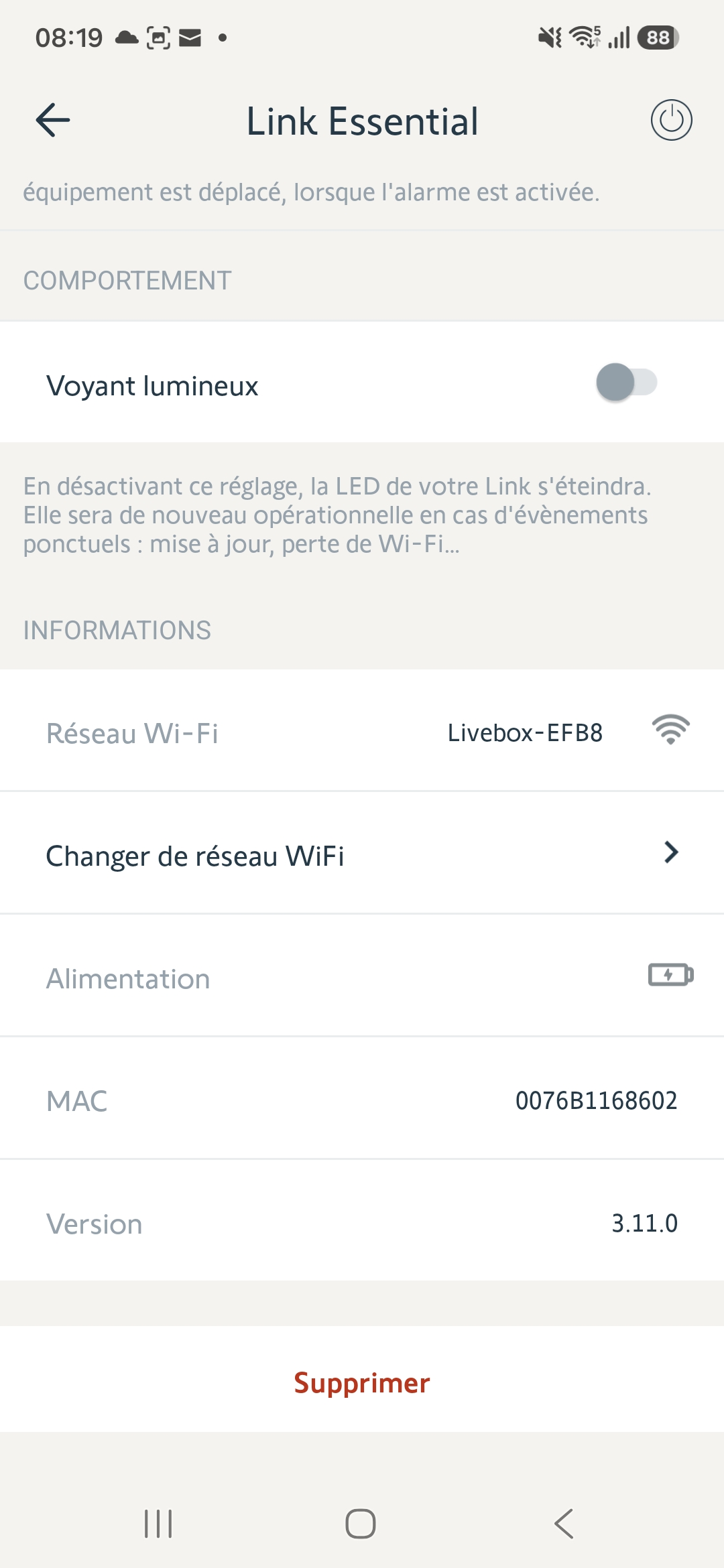

          &lt;div class=&quot;body-bd&quot;&gt;&lt;p&gt;Bonjour Pierre,&lt;/p&gt;&lt;p&gt;Je viens d&amp;#39;ouvrir un ticket auprès de notre service développement qualité pour essayer d’identifier le problème que vous rencontrez, je reviendrai vers vous lorsqu&amp;#39;une réponse me sera apportée. &lt;/p&gt;&lt;p&gt;Bonne journée.&lt;/p&gt;&lt;/div&gt;

          &lt;div class=&quot;body-bd&quot;&gt;&lt;p&gt;Bonjour,&lt;br /&gt;Voici le N° MAC du Link.&lt;br /&gt;Merci pour votre aide.&lt;/p&gt;&lt;/div&gt;

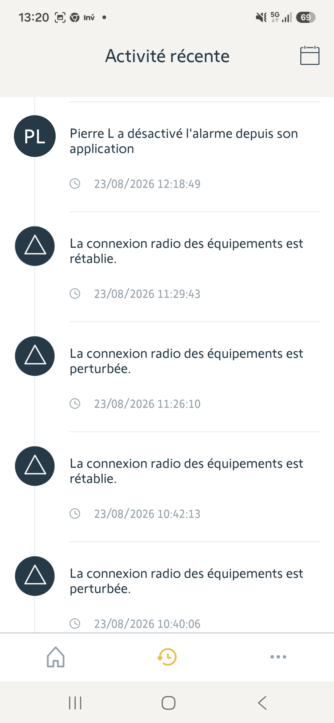

          &lt;div class=&quot;body-bd&quot;&gt;&lt;p&gt;Effectivement, c&amp;#39;est le détecteur de brouillage du système qui indique un dépassement anomal  sur la fréquence IO Home 868 Mhz.&lt;/p&gt;&lt;p&gt;Sur le forum ce cas a été signalé une fois. Le problème venait de la gestion des panneaux solaires de l&amp;#39;utilisateur.&lt;/p&gt;&lt;p&gt;Avez des matériels autres que volets, portail ou porte de garages pilotés ?&lt;/p&gt;&lt;p&gt;Si vous n&amp;#39;avez rien de tout ça, soit vous avez un voisin qui a un matériel perturbateur, soit il y a quelqu&amp;#39;un qui utilise un brouilleur de fréquences.&lt;/p&gt;&lt;p&gt;Si vous ne trouvez rien, il faudra vous rapprochez de l&amp;#39; ANFR (Agence Nationale des  fréquences) pour voir s&amp;#39;ils peuvent venir faire une analyse de votre environnement.&lt;/p&gt;&lt;/div&gt;

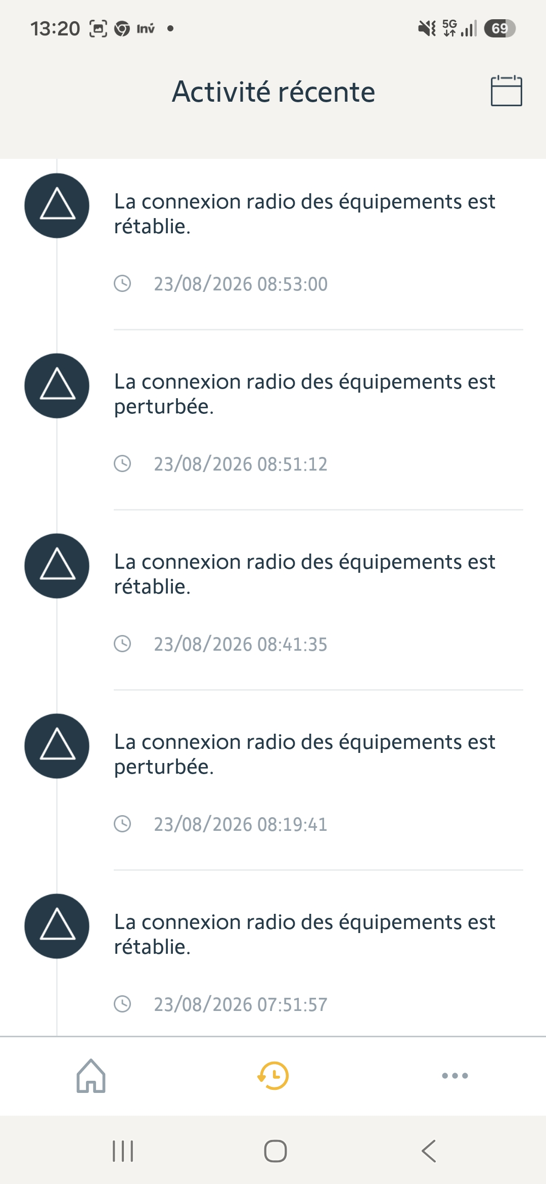

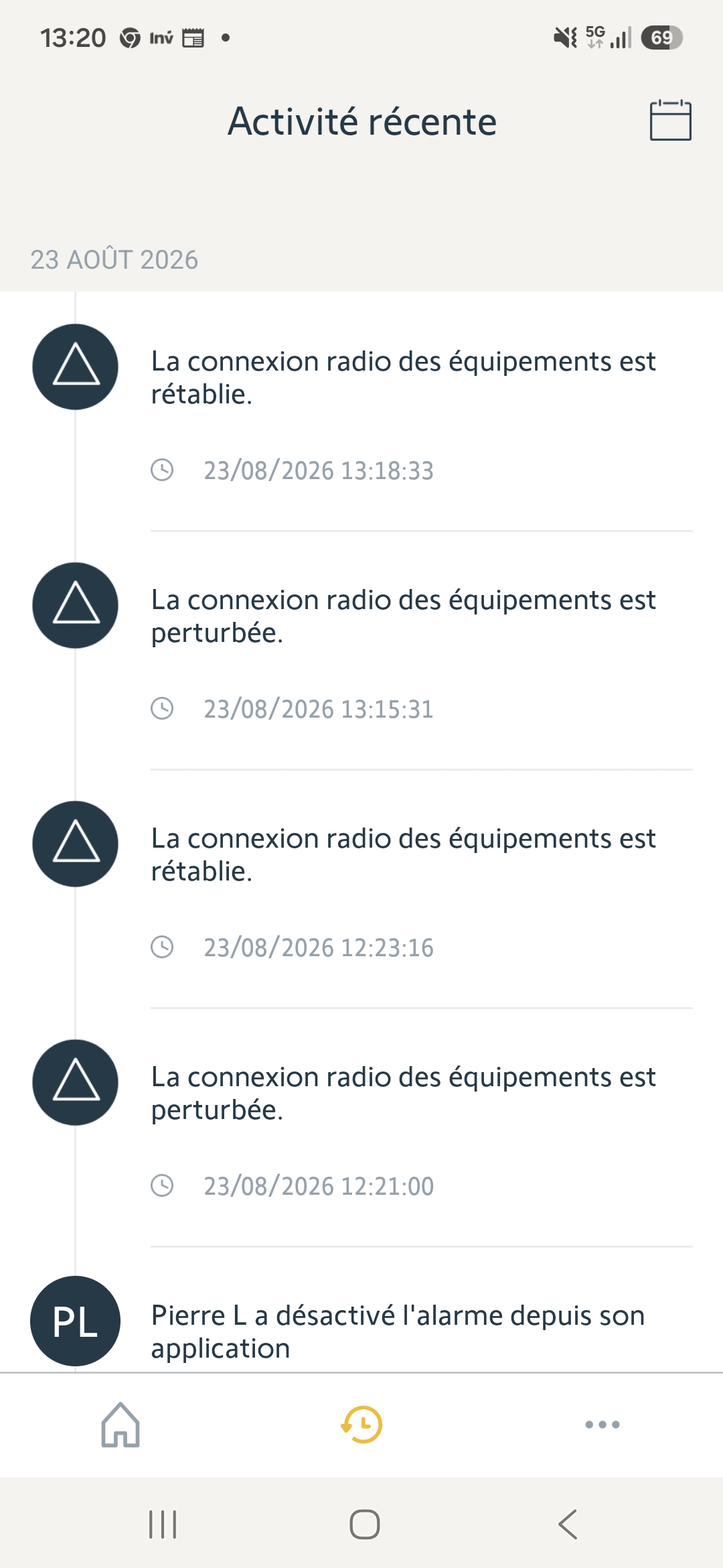

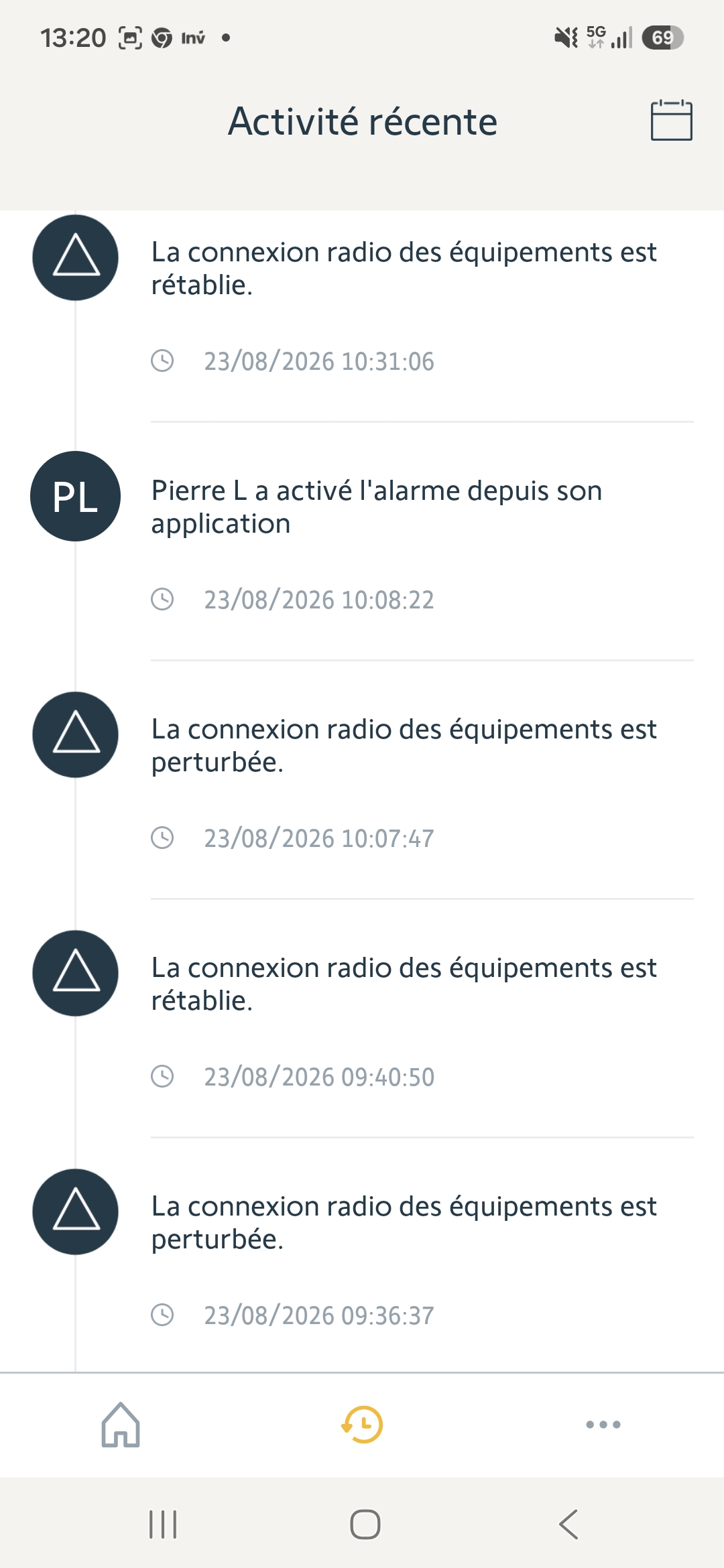

          &lt;div class=&quot;body-bd&quot;&gt;&lt;p&gt;Bonjour, voilà les captures.&lt;/p&gt;&lt;/div&gt;
