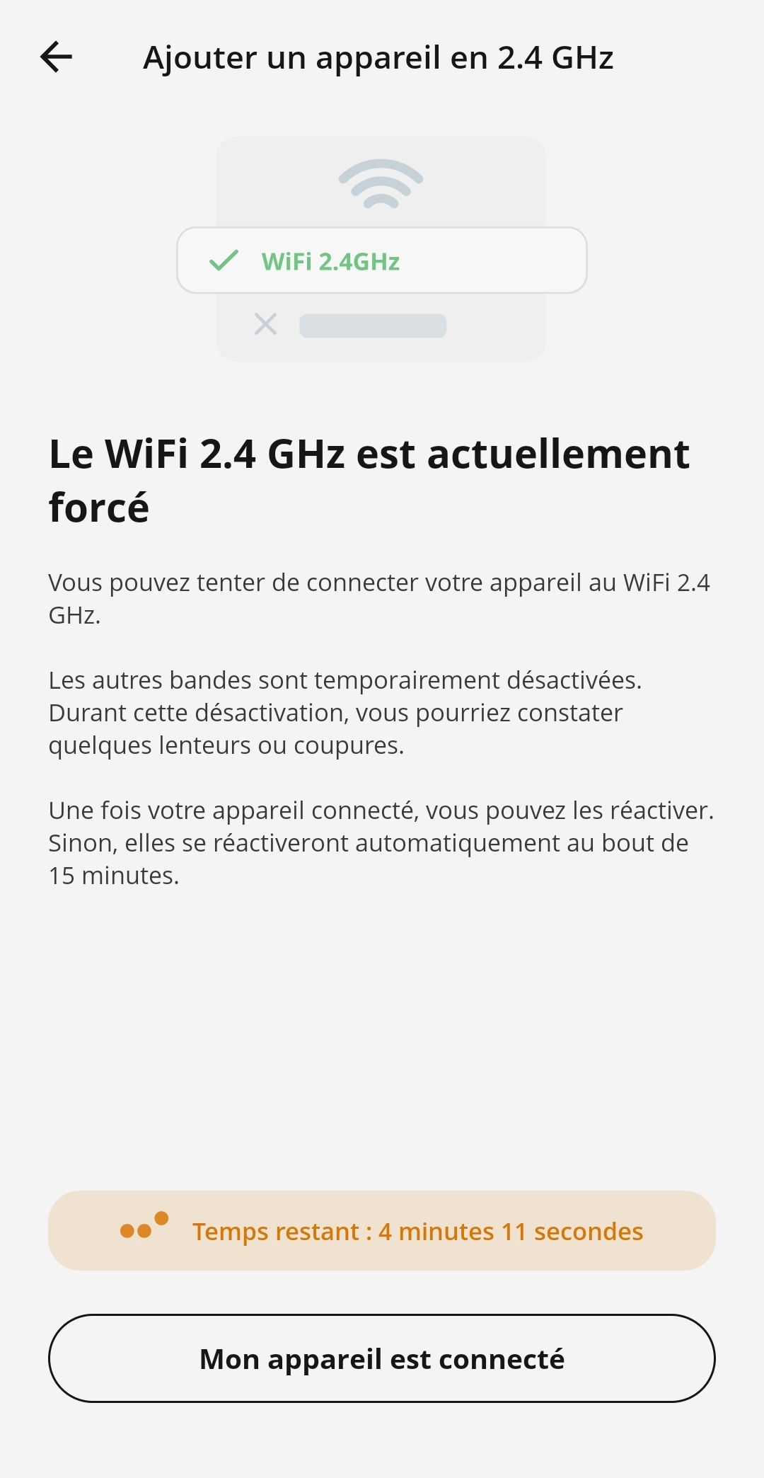

          &lt;div class=&quot;body-bd&quot;&gt;&lt;p&gt;Sur la Freebox la carte wifi 2.4 a plusieurs protocoles d&amp;#39;activé.&lt;/p&gt;&lt;p&gt;Il faut désactiver au minimum le protocole 802.11be&lt;/p&gt;&lt;p&gt;Le mieux étant de ne laisser que le protocole 802.11n&lt;/p&gt;&lt;/div&gt;

          &lt;div class=&quot;body-bd&quot;&gt;&lt;p&gt;Bonjour,&lt;br /&gt;Le wifi 4 est activé. Je n ai pas pu connecter ni la somfy one ni la caméra extérieur. Cordialement, P B&lt;/p&gt;&lt;/div&gt;

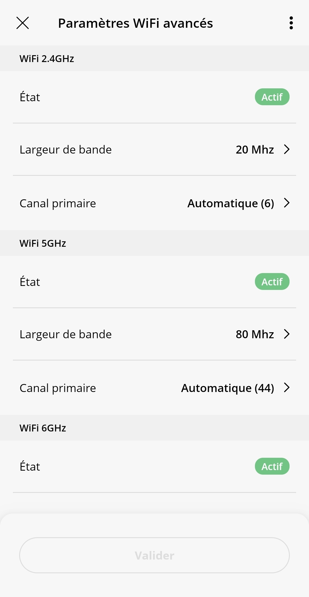

          &lt;div class=&quot;body-bd&quot;&gt;&lt;p&gt;Si vous avez la Freebox Ultra il faut faire une modification sur la carte wifi 2.4.&lt;br /&gt;Voir copie écran&lt;/p&gt;&lt;/div&gt;

          &lt;div class=&quot;body-bd&quot;&gt;&lt;p&gt;Bonjour&lt;br /&gt;Le matériel domotique quelque soit la marque utilise le Wifi 4 (2.4Ghz et 5Ghz) car c&amp;#39;est celui qui à la plus grande portée.&lt;/p&gt;&lt;/div&gt;
