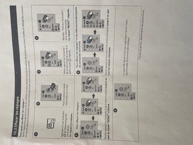

          &lt;div class=&quot;body-bd&quot;&gt;&lt;p&gt;Bonjour, je souhaite réinitialiser mon portail sgs 400. je suis à la lettre la procédure du document &amp;quot;5073811bsgs400-fr.pdf&amp;quot; tout va bien jusqu&amp;#39;à la phase où l&amp;#39;on fait clignoter le reset. Après j&amp;#39;ai beau appuyer sur le second bouton de la télécommande, le reset continue de clignoter à l&amp;#39;infini. Il ne devient jamais fixe et à aucun moment les autres led s&amp;#39;allument fixe comme sur le doc.. J&amp;#39;ai tenté la manoeuvre plus d&amp;#39;une dizaine de fois...Y a-t-il un autre moyen pour réinitialiser le système? merci de votre aide&lt;/p&gt;&lt;/div&gt;

          &lt;div class=&quot;body-bd&quot;&gt;&lt;p&gt;Bonjour Quentin, &lt;br /&gt;Merci de votre retour.&lt;br /&gt;J&amp;#39;ai mal fermé le boitier de protection, et les grosses pluies ont eu raison de la carte...&lt;br /&gt;Encore merci de votre support.&lt;br /&gt;De mon côté, il ne reste plus qu&amp;#39;à la racheter...&lt;br /&gt;:-(&lt;/p&gt;&lt;/div&gt;

          &lt;div class=&quot;body-bd&quot;&gt;&lt;p&gt;Bonjour, &lt;br /&gt;merci de votre rapide retour.&lt;br /&gt;J&amp;#39;ai oublié de le signaler pardon, cela me marche pas non plus.&lt;br /&gt;Il se passe la même chose que décrite dans le message initiale : le voyant horloge ne s&amp;#39;allume jamais (ni celui du reset) - peu importe l&amp;#39;angle ou la façon dont est posée la télécommande sur la cible.&lt;br /&gt;La procédure que je réalise est celle mis en PJ, issue de la notice du premier produit que j&amp;#39;avais acheté.&lt;br /&gt;Identique à la vidéo de remise à zéro de carte 2MCC6 :
      &lt;iframe type=&quot;text/html&quot; width=&quot;320&quot; height=&quot;240&quot; src=&quot;//www.youtube.com/embed/bGizzzp-zIk&quot; frameborder=&quot;0&quot; allowfullscreen&gt;&lt;/iframe&gt;
    &lt;/span&gt;
  &lt;br /&gt;J&amp;#39;espère que vous cela vous aidera plus.&lt;br /&gt;Je vous remercie et vous souhaite une agréable journée.&lt;/p&gt;&lt;p&gt;ALain&lt;/p&gt;&lt;/div&gt;

          &lt;div class=&quot;body-bd&quot;&gt;&lt;p&gt;Bonjour Alain,&lt;/p&gt;&lt;p&gt;Il faut bien faire une remise à  zéro du boîtier électronique sinon cela ne fonctionne pas.&lt;/p&gt;&lt;p&gt;Bonne journée.&lt;/p&gt;&lt;/div&gt;
&lt;p&gt;&lt;br&gt;&lt;/p&gt;
&lt;p&gt;Voici notre vidéo en cas de réouverture du portail.&lt;/p&gt;
&lt;p&gt;&lt;a href=&quot;https://www.youtube.com/watch?v=58k7i3akZTQ&quot;&gt; Somfy Portail : Gérer les réouvertures intempestives d&#39;un vérin&lt;/a&gt;&lt;/p&gt;
