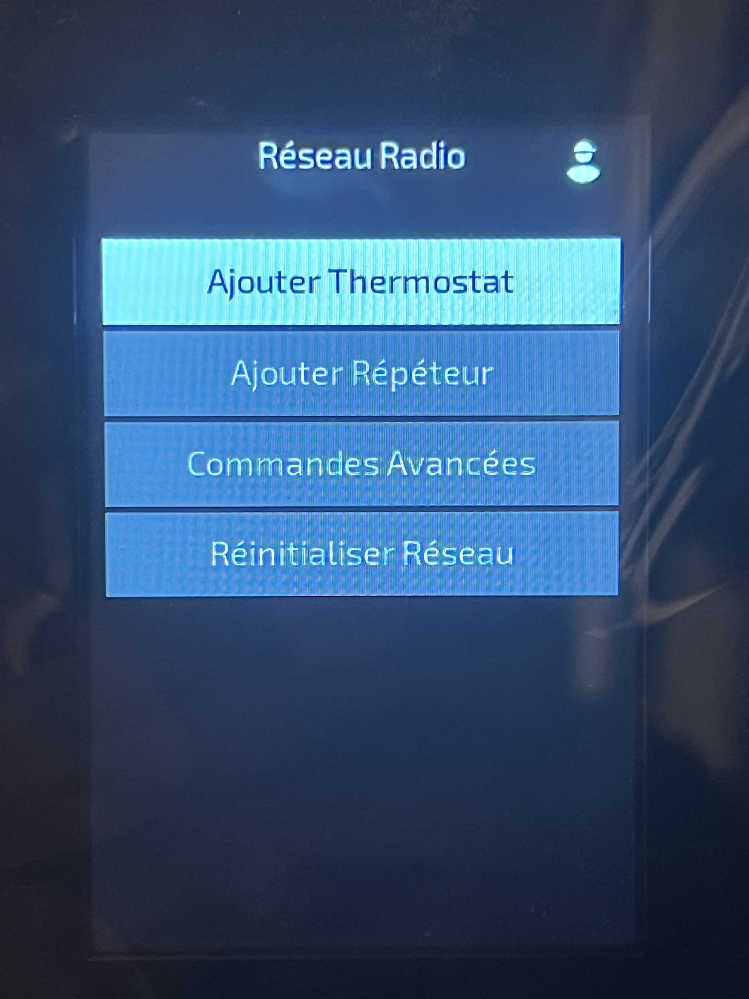

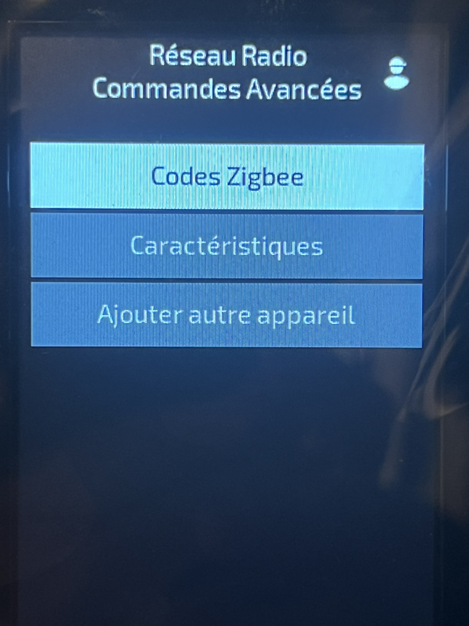

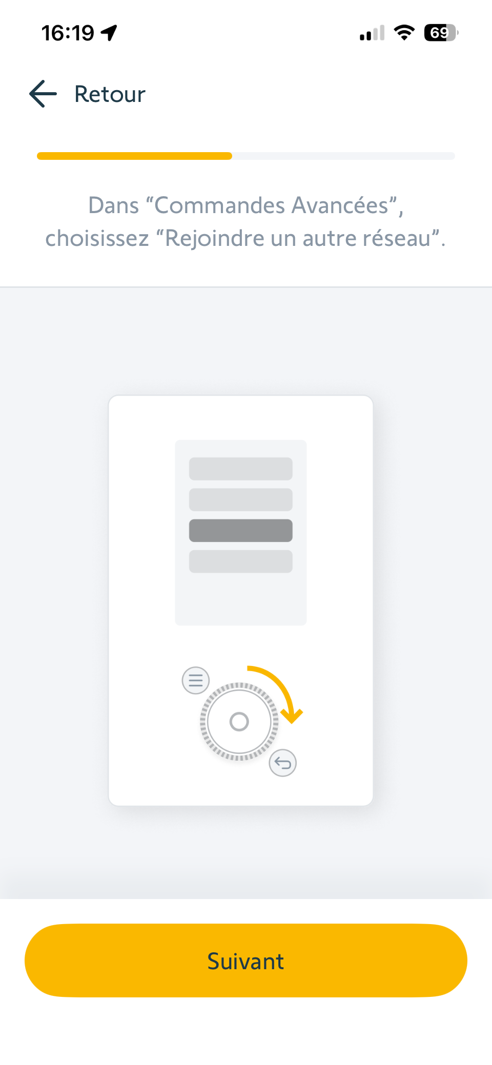

          &lt;div class=&quot;body-bd&quot;&gt;&lt;p&gt;Bonjour,&lt;/p&gt;&lt;p&gt;Je tente en vain d&amp;#39;ajouter ma PAC dans l&amp;#39;application Tahoma.&lt;br /&gt;Il me semble suivre correctement les instructions présentées dans l&amp;#39;application Tahoma mais une des entrées du menu de la PAC ne semble pas exister ou n&amp;#39;est présenté : &amp;quot;Rejoindre un autre réseau&amp;quot;.&lt;br /&gt;Je me retrouve systématiqmenent avec une recherche d&amp;#39;équipement par l&amp;#39;application (ou la box) Tahoma échoue : &amp;quot;Aucun produit n&amp;#39;a été détecté&amp;quot;.&lt;/p&gt;&lt;p&gt;En complément d&amp;#39;information, actuellement la PAC est associée au Navilink et à mon réseau WiFi par l&amp;#39;intermédiaire de l&amp;#39;application CozyTouch.&lt;br /&gt;J&amp;#39;ai bien tenté de réinitialiser supprimer l&amp;#39;équipement de l&amp;#39;application CozyTouch, supprimer le réseau de la PAC et supprimer l&amp;#39;association avec le Navilink. &lt;br /&gt;je ne trouve pas plus l&amp;#39;item de menu présenté dans le tuto de l&amp;#39;application Tahoma pour associer l&amp;#39;équipement.&lt;/p&gt;&lt;p&gt;Je sollicite donc votre aide car il y a sans quelque chose que je ne fais pas correctement et/ou que je n&amp;#39;ai pas compris.&lt;/p&gt;&lt;p&gt;Merci d&amp;#39;avance.&lt;br /&gt;Sylvain&lt;/p&gt;&lt;/div&gt;
          &lt;div class=&quot;body-bd&quot;&gt;&lt;p&gt;Sylvain,&lt;br /&gt;Si vous n&amp;#39;avez pas le menu rejoindre un autre réseau il va falloir contacter Atlantic afin de voir avec eux si le paramétrage est correct.&lt;/p&gt;&lt;/div&gt;

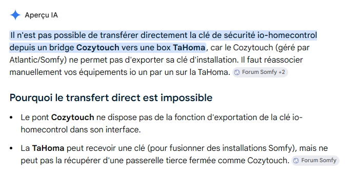

          &lt;div class=&quot;body-bd&quot;&gt;&lt;p&gt;Je viens de procéder à un nouvel essai infructueux malheureusement.&lt;br /&gt;J&amp;#39;ai d&amp;#39;abord supprimé l&amp;#39;équipement de l&amp;#39;application cozytouch, j&amp;#39;ai ensuite réinitialisé le réseau sur la PAC (ce qui a pour effet sur supprimer le lien avec le navilink), j&amp;#39;ai suivi la procédure de réinitialisation du navilink ci-après et enfin j&amp;#39;ai supprimé la connexion wifi de la pac.&lt;/p&gt;&lt;p&gt;Procédure navilink :&lt;br /&gt;Appuyez sur la touche Menu pour accéder aux « Paramètres » et sélectionnez « Version logiciel ». Appuyez 5 fois sur la touche de sélection pour activer le mode expert. Sélectionnez « Réseau radio », puis « Quitter le réseau » pour réinitialiser le thermostat.&lt;/p&gt;&lt;p&gt;J&amp;#39;ai tenté ensuite un nouvel ajout à partir de l&amp;#39;application Tahoma, sans succès.&lt;br /&gt;J&amp;#39;ai pensé qu&amp;#39;il fallait d&amp;#39;abord connecter le thermostat Navilink à la PAC, ce que j&amp;#39;ai fait pour ensuite ajouter l&amp;#39;équipement à Tahoma. Là aussi un échec. D&amp;#39;ailleurs les items de menus de la PAC n&amp;#39;ont pas changé : il n&amp;#39;y a toujours pas &amp;quot;rejoindre un autre réseau&amp;quot;. &lt;/p&gt;&lt;p&gt;Retour à la case départ... :(&lt;/p&gt;&lt;/div&gt;
