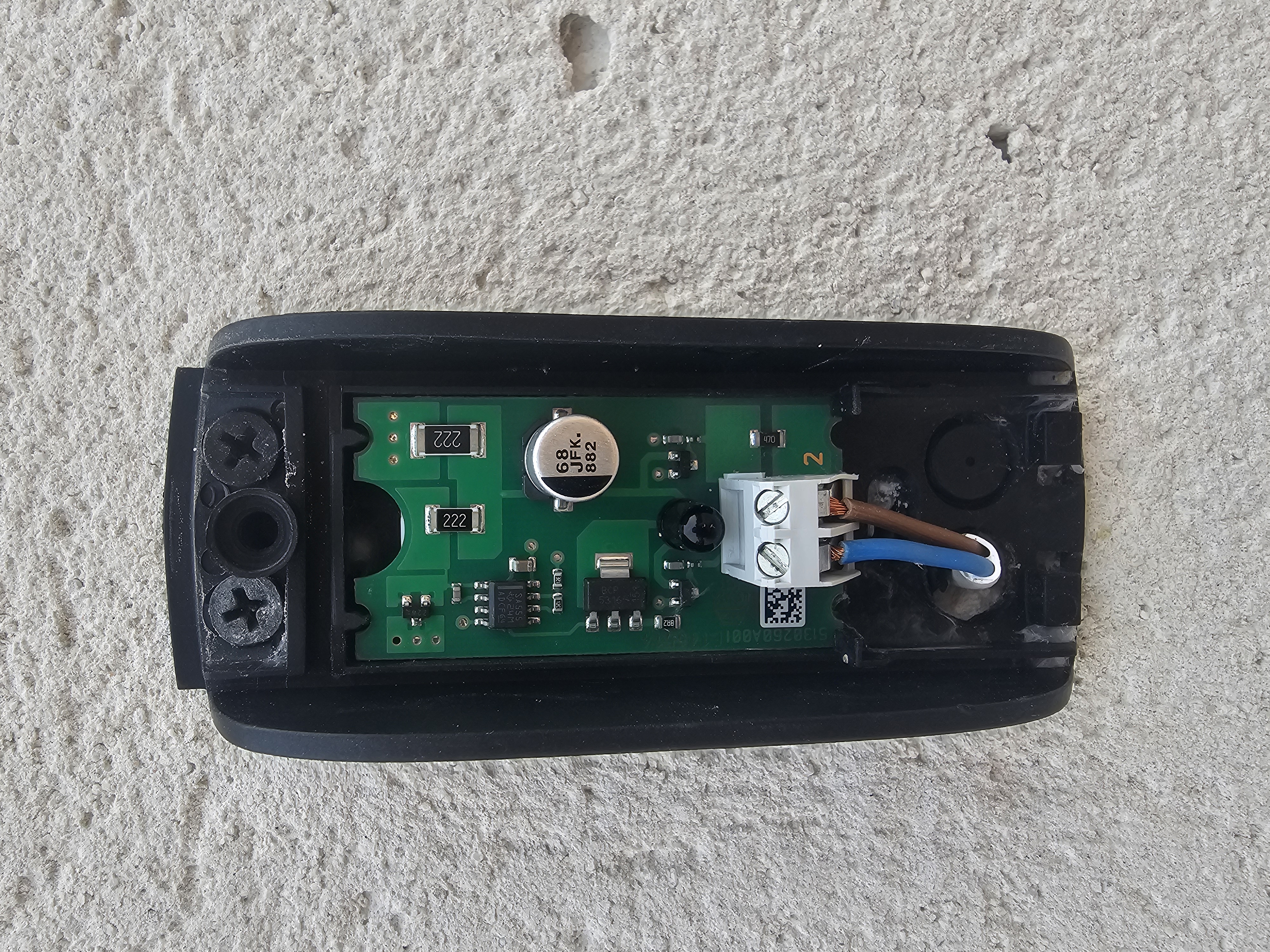

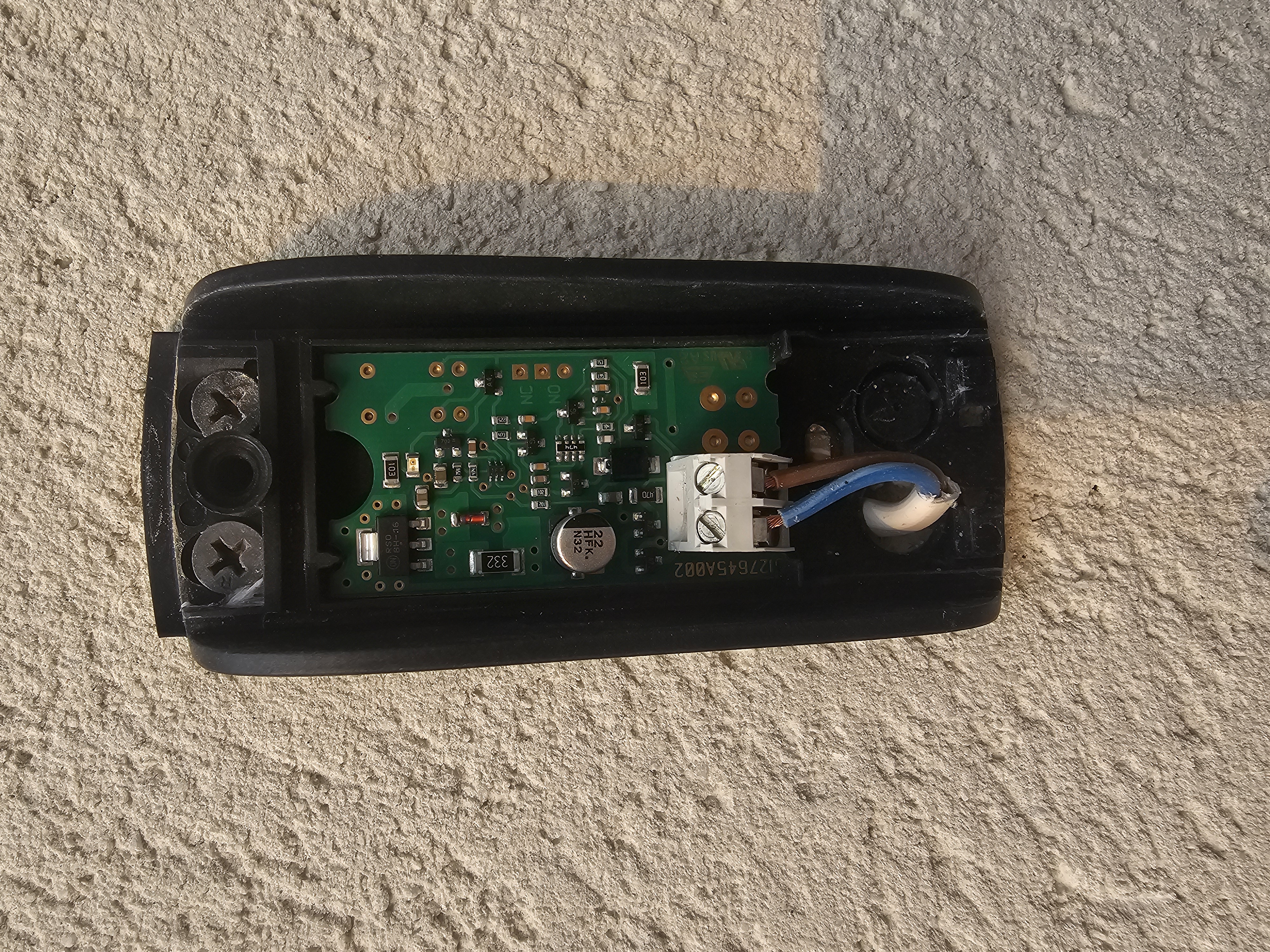

          &lt;div class=&quot;body-bd&quot;&gt;&lt;p&gt;Bonjour,&lt;br /&gt;J&amp;#39;ai redemonté les cellules et nettoyé, je pose les photos.&lt;br /&gt;Après avoir fait le reset et l&amp;#39;auto apprentissage qui fonctionne, l&amp;#39;ouverture du portail marche mais le problème vient quand je veux le fermer, le clignotement 3fois revient...&lt;/p&gt;&lt;/div&gt;

          &lt;div class=&quot;body-bd&quot;&gt;&lt;p&gt;Voyez votre notice, 3 clignotements = défaut cellules.&lt;br /&gt;Vérifiez l&amp;#39;état intérieur et le câblage à l&amp;#39;aide d&amp;#39;un controleur.&lt;br /&gt;Posez des photos des cellules ouvertes&lt;/p&gt;&lt;p&gt;Bonne journée&lt;/p&gt;&lt;/div&gt;
