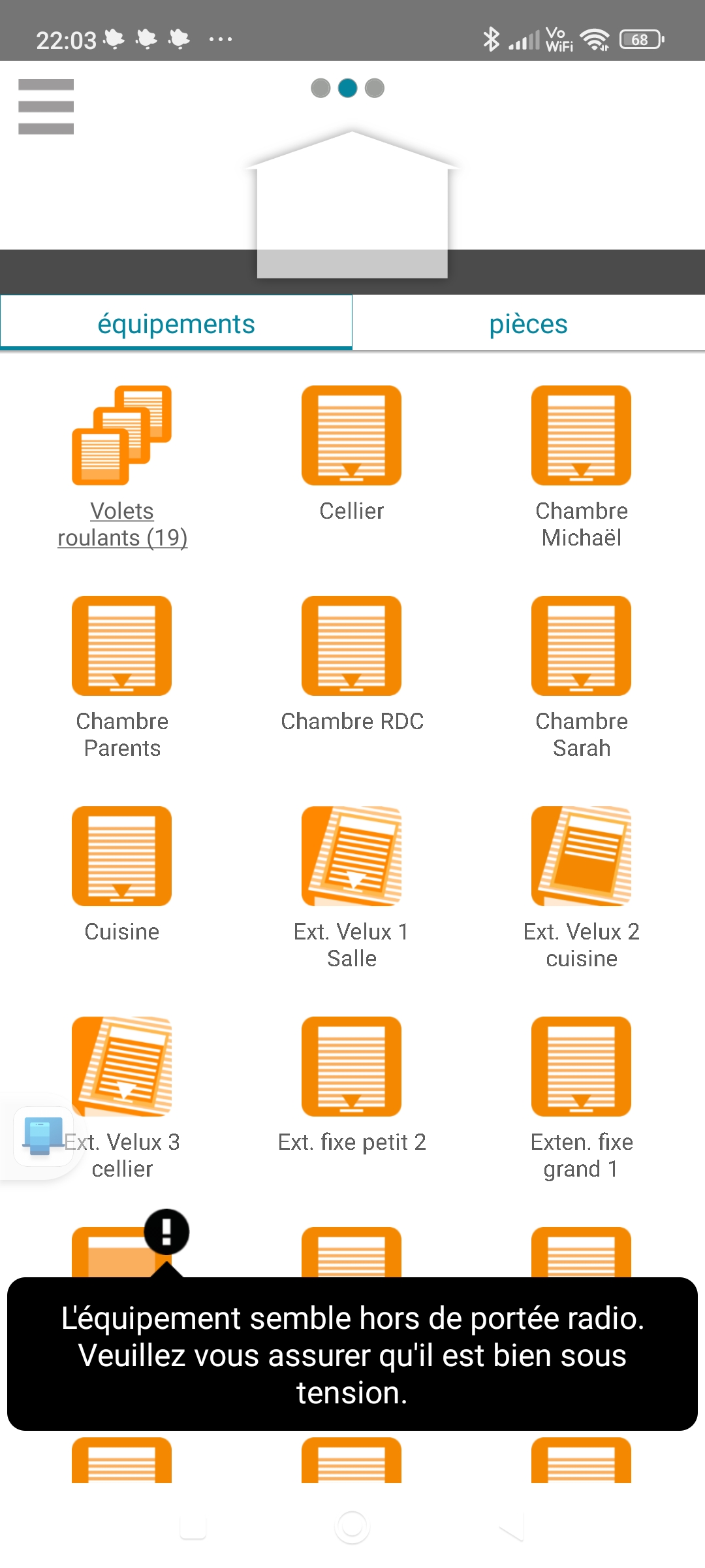

          &lt;div class=&quot;body-bd&quot;&gt;&lt;p&gt;Bonjour,&lt;br /&gt;Je trouve votre réponse très brève et &lt;br /&gt;Que me suggériez-vous? le fait que la télécommande Amy n&amp;#39;est pas compatible avec l&amp;#39;application TAHOMA Classic , faut-il que je migre sur l&amp;#39;application TAHOMA by Somfy alors que j&amp;#39;ai une box TAHOMA LIBERTY dit TAHOMA V1. ?&lt;br /&gt; Garantissez-vous que depuis cette nouvelle application, je puis obtenir tous les éléments + les scénarios + agendas de l’application TAHOMA Classic + la prise de la nouvelle télécommande somfy amy rs100 io puisse fonctionner  avec mes scénarios?&lt;br /&gt;Je ne comprends pas votre réponse : le fait qu&amp;#39;il n&amp;#39;est plus possible d&amp;#39;obtenir des télécommandes somfy smoove rs100 io  car ceux-ci sont remplacés par des télécommandes compatibles somfy amy 1 rs100 io , vous me dites que l&amp;#39;application tahoma classic n&amp;#39;est pas capable de prendre en charge des télécommandes somfy AMY rs100 io   : Je suis étonnée que SOMFY accepte  cette conclusion.&lt;br /&gt;J’ai une question importante : &lt;br /&gt;•	Mon boitier TAHOMA LIBERTY V1 connait toujours le volet (c&amp;#39;est pourquoi il apparaît dans TaHoma Classic). &lt;br /&gt;•	En revanche, après la remise à zéro du moteur RS100 (procédure que Somfy préconise…), celui-ci a perdu son ancienne identité radio (clé io-homecontrol). &lt;br /&gt;•	J’ai ensuite associé uniquement la télécommande Amy 1 RS100 io. &lt;br /&gt;•	Ma box n&amp;#39;a jamais été réappairée avec ce &amp;quot;nouveau&amp;quot; moteur, et comme l&amp;#39;Amy n&amp;#39;est pas compatible avec TaHoma Classic, la réassociation ne peut pas se faire de la même manière qu&amp;#39;avec une Smoove&lt;br /&gt;Ma question est donc la suivante :&lt;br /&gt;« Est-il possible de réassocier un moteur RS100 io à une TaHoma Liberty V1 (TaHoma Classic) après une remise à zéro du moteur et un appairage avec une télécommande Amy 1 RS100 io, sans réinitialiser toute l&amp;#39;installation ? »&lt;br /&gt;Je rappelle que mon boitier Tahoma  Liberty V1 pilote à ce jour 19 volets roulants dont  1 qui ne fonctionne plus depuis le changement  de télécommande.&lt;br /&gt;Merci d’avance pour votre réponse.&lt;/p&gt;&lt;/div&gt;

          &lt;div class=&quot;body-bd&quot;&gt;&lt;p&gt;Bonjour,&lt;/p&gt;&lt;p&gt;J&amp;#39;ai également un problème. J&amp;#39;ai réussi à mettre 11 boutons Amy RS100 io sur l&amp;#39;application de ma TaHoma switch, il m&amp;#39;en reste 2 à mettre mais c&amp;#39;est impossible, l&amp;#39;application ne trouve pas les volets concernés. J&amp;#39;ai coupé 2 secondes au disjoncteur le volet concerné, rebranché 10 secondes, rebranché, coupé 2 secondes et rebranché, mais rien n&amp;#39;y fait. Avez-vous une solution à me proposer ?&lt;/p&gt;&lt;/div&gt;

          &lt;div class=&quot;body-bd&quot;&gt;&lt;p&gt;Bonjour&lt;/p&gt;&lt;p&gt;D&amp;#39;abord, s&amp;#39;il vous plait restez sur le post d&amp;#39;origine pour formuler vos réponses.&lt;br /&gt;Ensuite, désolé que ma réponse soit courte mais la télécommande Amy n&amp;#39;est pas compatible Tahoma Classic quelques que soient les manipulations réalisées.&lt;br /&gt;Vous pouvez toujours trouver les Smoove io pour des RS100 sur certains sites marchants. &lt;br /&gt;Le fait de migrer vers TaHoma By Somfy, résout le problème mais, pas sûr que ce soit possible avec votre vieille box. De toute façon vous perdez en souplesse en ce qui concerne l&amp;#39;agenda par exemple qui ne gère plus de &amp;quot;journées type&amp;quot;.&lt;/p&gt;&lt;p&gt;Honnêtement, dans votre cas, j&amp;#39;investirais dans un TaHoma Switch et je migrerai mon installation progressivement. Ceci permet de ne pas tout casser d&amp;#39;un coup et de laisser sur le V1 ce qui ne fonctionnerait plus avec le Switch.&lt;/p&gt;&lt;p&gt;Si vous choisissez cette option, la première chose à faire après avoir mis en service le TaHoma Switch avec une adresse mail différente du V1, c&amp;#39;est de transférer la clé io du V1 vers le Switch. &lt;/p&gt;&lt;p&gt;Bonne journée.&lt;/p&gt;&lt;/div&gt;
