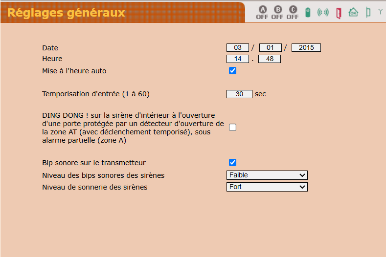

          &lt;div class=&quot;body-bd&quot;&gt;&lt;p&gt;Ok jean Luc, je poste cela ce soir. Dans la copie écran plus haut, ma femme avait coché le ding dong, en le décrochant, je me rend compte que le détecteur en temporisé fait sonner la sirène comme prévu. Ouf. Par contre elle n&amp;#39;appelle plus le portable et les volets se ferment à 4h00 le matin. Il faut que je regarde ça&lt;/p&gt;&lt;/div&gt;

  <title>Réponse de Emmanuel A.</title>
  <dc:creator>Emmanuel A.</dc:creator>
          &lt;div class=&quot;body-bd&quot;&gt;&lt;p&gt;Bonjour Jean Luc,&lt;br /&gt;Oui tout à fait d’accord, ils sont bien en AT, mais je disais A car même en AT ils sont sous le secteur A.&lt;br /&gt;le DING DONG que tu me parles est bien celui sur l&amp;#39;imprim écran ?&lt;/p&gt;&lt;/div&gt;
