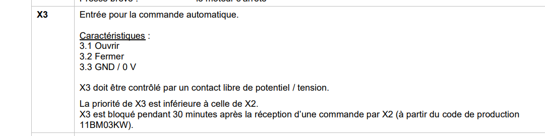

          &lt;div class=&quot;body-bd&quot;&gt;&lt;p&gt;Nicolas une précision concernant le fonctionnement.&lt;/p&gt;&lt;p&gt;Comme c&amp;#39;est écrit dans la documentation de la centrale WCC 103, le bouton branché en X2 est prioritaire.&lt;/p&gt;&lt;p&gt;Si vous utilisez toujours de bouton, vous n&amp;#39;aurez pas l&amp;#39;information d&amp;#39;ouverture fermeture sur la Tahoma.&lt;/p&gt;&lt;p&gt;De ce fait vous pouvez vous contenter du module Somfy RTS sans retour d&amp;#39;état qui fera le même job.&lt;/p&gt;&lt;p&gt;&lt;a href=&quot;https://service.somfy.com/downloads/fr_v5/1841022recepteurstandardetancherts_noticeinternationale_20060601.pdf&quot; rel=&quot;nofollow&quot;&gt;https://service.somfy.com/downloads/fr_v5/1841022recepteu...&lt;/a&gt;&lt;/p&gt;&lt;/div&gt;

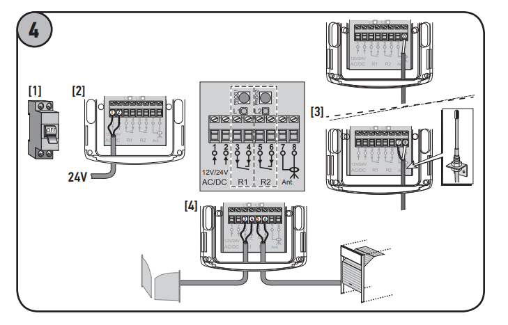

          &lt;div class=&quot;body-bd&quot;&gt;&lt;p&gt;Bonjour Nicolas.&lt;br /&gt;En utilisant la borne X3 de votre centrale ça doit fonctionner.&lt;br /&gt;Sur le module Somfy il faut utiliser R1 pour ouvrir et R2 pour fermer&lt;/p&gt;&lt;p&gt;Ci joint les deux documentations&lt;br /&gt;&lt;a href=&quot;https://download.windowmaster.com/perfion/file.aspx?id=AEB50D73-7A29-43BD-8D34-B5DE8FB0CC7A&quot; rel=&quot;nofollow&quot;&gt;https://download.windowmaster.com/perfion/file.aspx?id=AE...&lt;/a&gt;&lt;br /&gt;&lt;a href=&quot;https://asset.somfy.com/Document/80782587-69d9-44bc-9c39-0e134075a4f2_Notice_R%C3%A9cepteur_Acc%C3%A8s_compatible_io_5127369A002_AccessRECioC-13-04-2017.pdf&quot; rel=&quot;nofollow&quot;&gt;https://asset.somfy.com/Document/80782587-69d9-44bc-9c39-...&lt;/a&gt;&lt;/p&gt;&lt;/div&gt;
