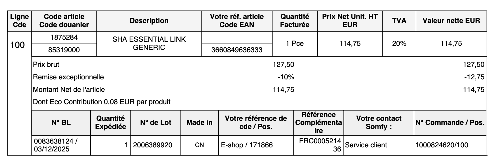

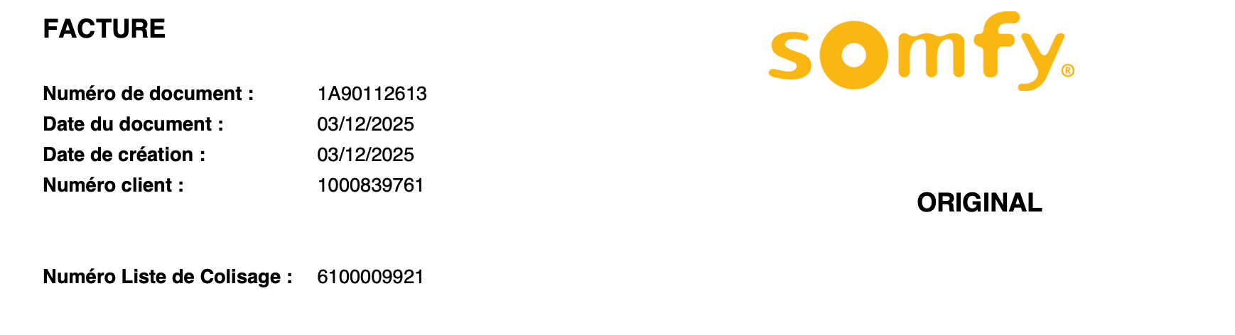

          &lt;div class=&quot;body-bd&quot;&gt;&lt;p&gt;Bonjour,&lt;br /&gt;Voici les éléments dont je dispose, extraits de la facture du Link.&lt;/p&gt;&lt;/div&gt;

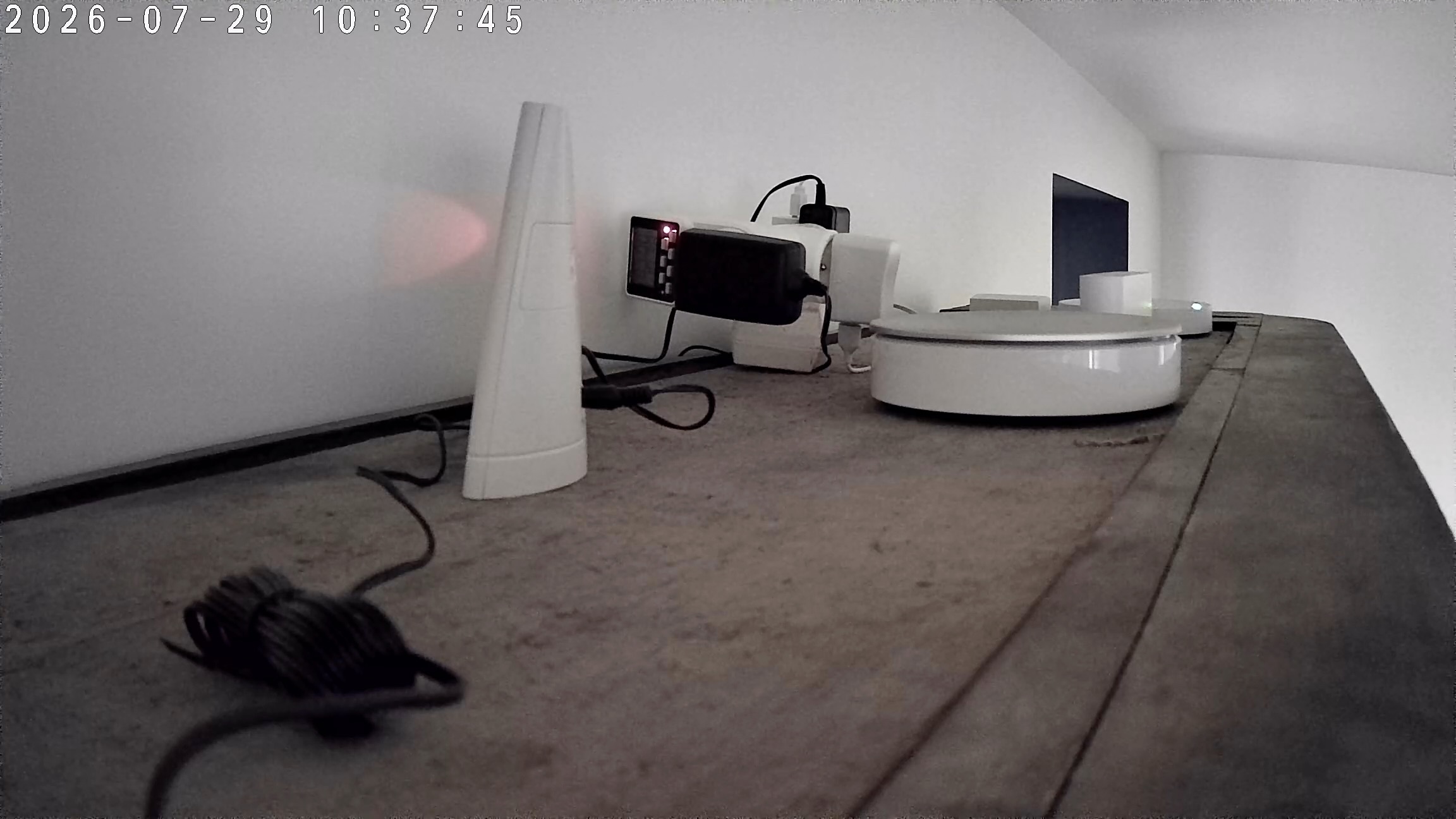

          &lt;div class=&quot;body-bd&quot;&gt;&lt;p&gt;Bonjour,&lt;br /&gt;Le Link est sur un meuble à environ 1 m du modem. La caméra à partir de laquelle est prise la photo jointe, ainsi que la TaHoma Switch sont plus proches du modem.&lt;br /&gt;Qu&amp;#39;en pensez-vous ?&lt;br /&gt;Merci&lt;/p&gt;&lt;/div&gt;

          &lt;div class=&quot;body-bd&quot;&gt;&lt;p&gt;Bonjour&lt;br /&gt;Votre Link est trop près du modem ou de la box internet.&lt;br /&gt;Il faut l&amp;#39;éloigner.&lt;/p&gt;&lt;/div&gt;
