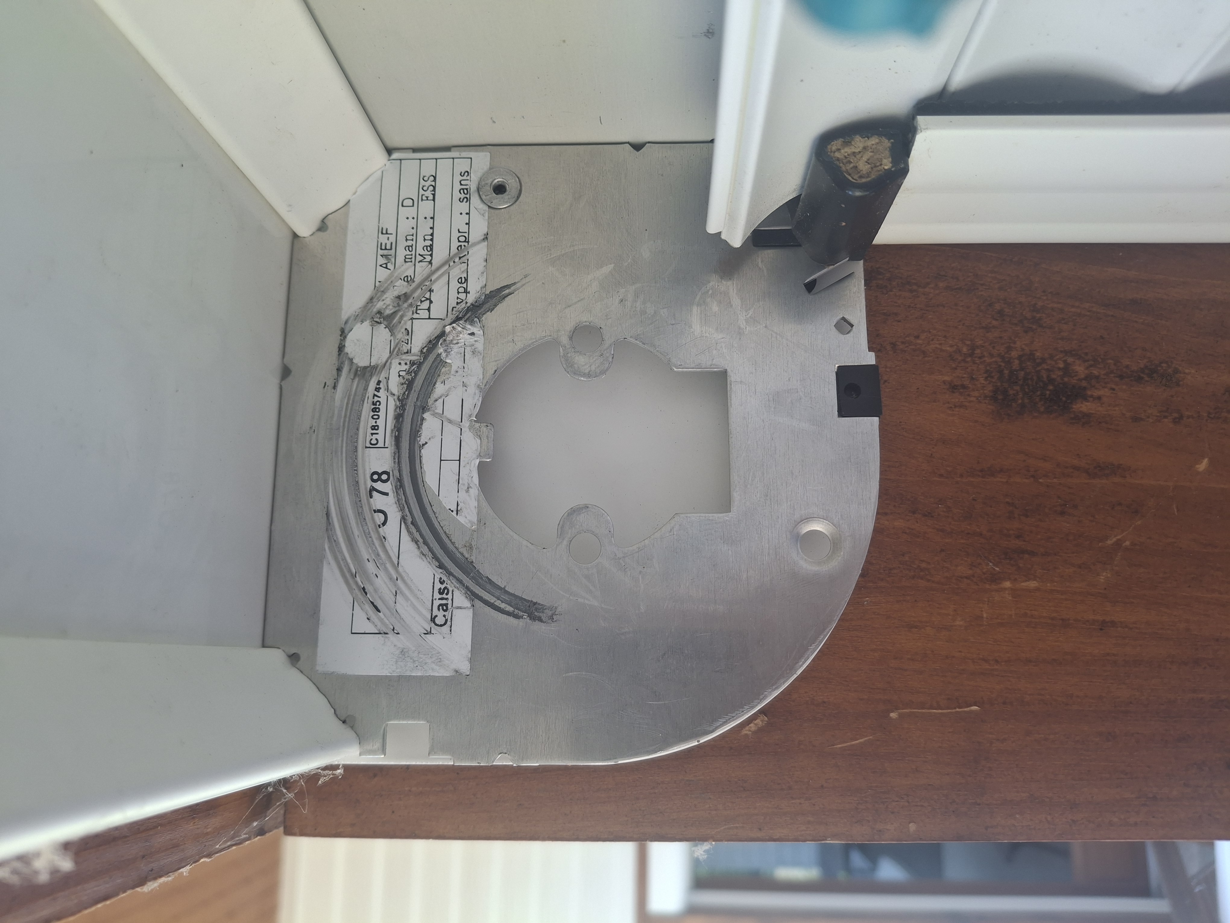

          &lt;div class=&quot;body-bd&quot;&gt;&lt;p&gt;Bonjour Marco, non je n&amp;#39;ai pas plus avancé sur mon problème.. Je pense avoir une solution avec le support en photo mais ca reste à tester avec ces vis :Somfy Ref: 9670013 - Vis Plastite n°12 Tête Fraisée 5 x 16 mm pour Fixation Directe sur Tête de Moteur LT 50.&lt;/p&gt;&lt;/div&gt;

          &lt;div class=&quot;body-bd&quot;&gt;&lt;p&gt;Bonjour à tous,&lt;/p&gt;&lt;p&gt;Je suis actuellement en train de remplacer un ancien moteur de volet roulant Profalux (référence MAE-P2X10-NC) par un kit de remplacement Somfy Oximo io (référence 1246050).&lt;/p&gt;&lt;p&gt;Dans mon coffre, la platine métallique de support en place est celle d&amp;#39;origine de chez Profalux (voir photo). La tête en étoile du nouveau moteur Somfy ne s&amp;#39;y adapte pas du tout.&lt;/p&gt;&lt;p&gt;J&amp;#39;aimerais savoir :&lt;/p&gt;&lt;p&gt;Existe-t-il un adaptateur (ou un support à clip) spécifique permettant de fixer la tête du moteur Somfy directement sur cette platine Profalux existante ?&lt;/p&gt;&lt;p&gt;Ou dois-je carrément démonter la platine Profalux pour la remplacer par un support moteur universel Somfy (type support Oméga) ? (si vous avez une référence ?)&lt;/p&gt;&lt;p&gt;Merci d&amp;#39;avance pour vos conseils et vos retours d&amp;#39;expérience !&lt;/p&gt;&lt;/div&gt;

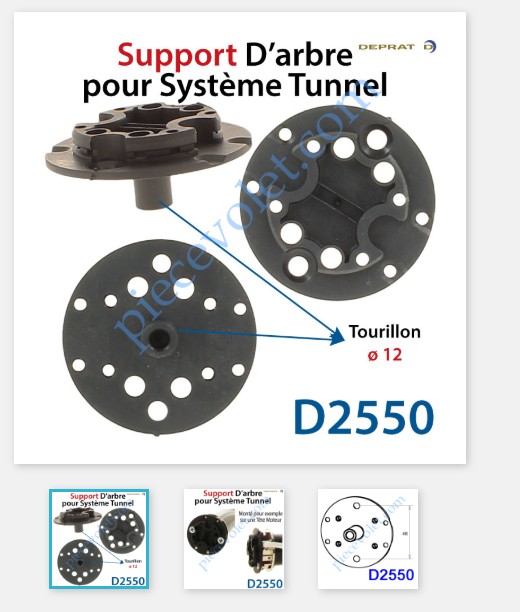

          &lt;div class=&quot;body-bd&quot;&gt;&lt;p&gt;j&amp;#39;ai trouvé cette pièce :  &lt;a href=&quot;https://www.piecevolet.com/fr/accueil/118754-support-d-arbre-rond-entr-axe-48-mm-avec-toutillon-o-12-mm-pour-systeme-tunnel.html&quot; rel=&quot;nofollow&quot;&gt;https://www.piecevolet.com/fr/accueil/118754-support-d-ar...&lt;/a&gt;&lt;/p&gt;&lt;p&gt;Mais j&amp;#39;ai quand même des doutes sur la possibilité d&amp;#39;assembler l&amp;#39;ensemble.&lt;/p&gt;&lt;/div&gt;
