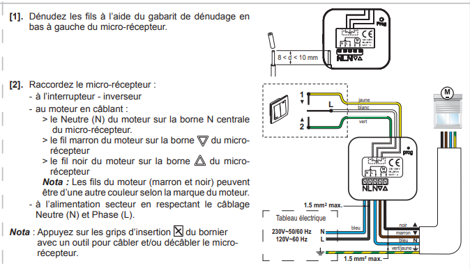

          &lt;div class=&quot;body-bd&quot;&gt;&lt;p&gt;Bonjour,&lt;br /&gt;Je n&amp;#39;arrive pas à connecter correctement le micro module sur mon volet, et le plan de la notice ne parait pas adapté. Ci-joint, le schéma de cablage électrique, notamment dans la boite de dérivation où le module doit être connecté. NB : c&amp;#39;est bien une phase qui arrive au commun à l&amp;#39;interrupteur Montée - Descente. &lt;br /&gt;Merci pour votre aide !&lt;/p&gt;&lt;/div&gt;
          &lt;div class=&quot;body-bd&quot;&gt;&lt;p&gt;Il faut obligatoirement un neutre, voir schéma.&lt;/p&gt;&lt;p&gt;Bonne soirée&lt;/p&gt;&lt;/div&gt;
