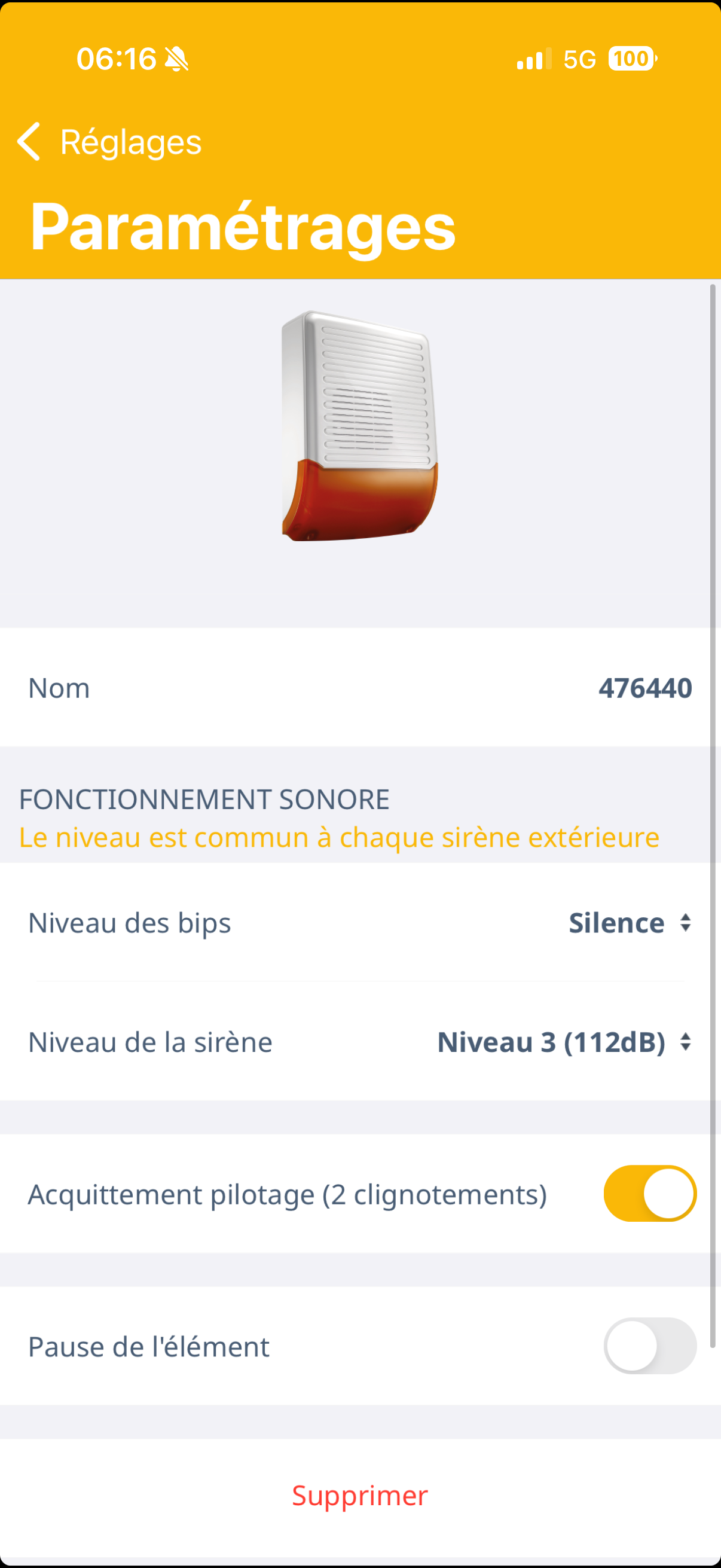

          &lt;div class=&quot;body-bd&quot;&gt;&lt;p&gt;Bonjour Benoit,&lt;/p&gt;&lt;p&gt;Il faudrait supprimer et réinstaller votre sirène.&lt;/p&gt;&lt;p&gt;Bonne journée.&lt;/p&gt;&lt;/div&gt;

          &lt;div class=&quot;body-bd&quot;&gt;&lt;p&gt;Bonjour à tous , &lt;br /&gt;Je sollicite vos conseils et ou astuces . &lt;br /&gt;Je possède une alarme home Keeper depuis un bon moment , couplé à une TaHoma Switch , j ai des badges ainsi qu une télécommande . Le système d alarme a plus de 2 ans . &lt;br /&gt;J ai toujours activé mon alarme au travers de l application soit quand je suis à domicile , le mode nuit , ou quand je m absente le mode total . L autre jour a court de batterie , j arme l alarme avec le badge ,, au retour mon téléphone ayant rechargé je coupe l alarme avec l application , la manipulation est confirmée par le bip des caméras extérieures ,, j entre chez moi et voilà que l alarme se met à sonner ,, du coup je vais au clavier , avec le badge pour désarmer , mais déjà trop tard (moins de 15s entre le moment où je rentre et je désarme ) l alarme se met à hurler , les caméras aussi , avec appel et message sur le téléphone… et voilà que je viens de me rendre compte que depuis tout ce temps l appli ne coupe pas l alarme , j ai tout vérifié … rien n y fait …avez vous une astuce ?&lt;br /&gt;Merci d avance&lt;/p&gt;&lt;/div&gt;

          &lt;div class=&quot;body-bd&quot;&gt;&lt;p&gt;Bonjour, lors du passage en mode nuit la sirène extérieure émet un bip, egalement lors de la désactivation du mode nuit le matin. Hors dans les parametrages le niveau de Bip est sur silence. J’ai vu dans le forum que vous aviez dejà informé vos services de cela il y a 4 ans. Avez vous apporté un correctif depuis ? C’est désagréable pour le voisinage. Merci d’avance. Cordialement&lt;/p&gt;&lt;/div&gt;
