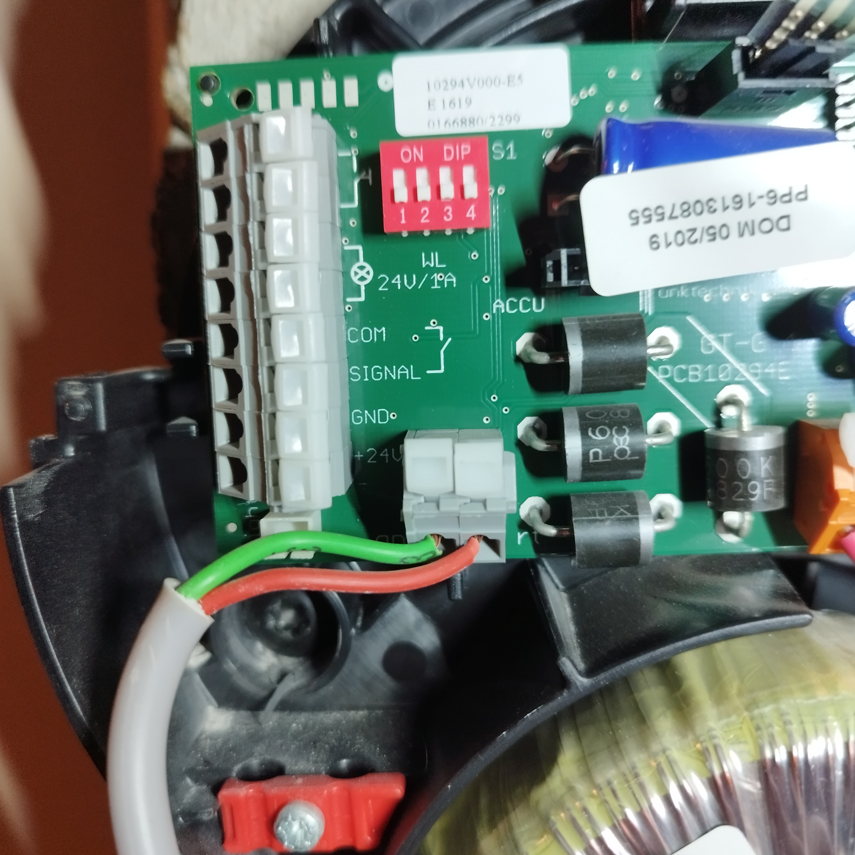

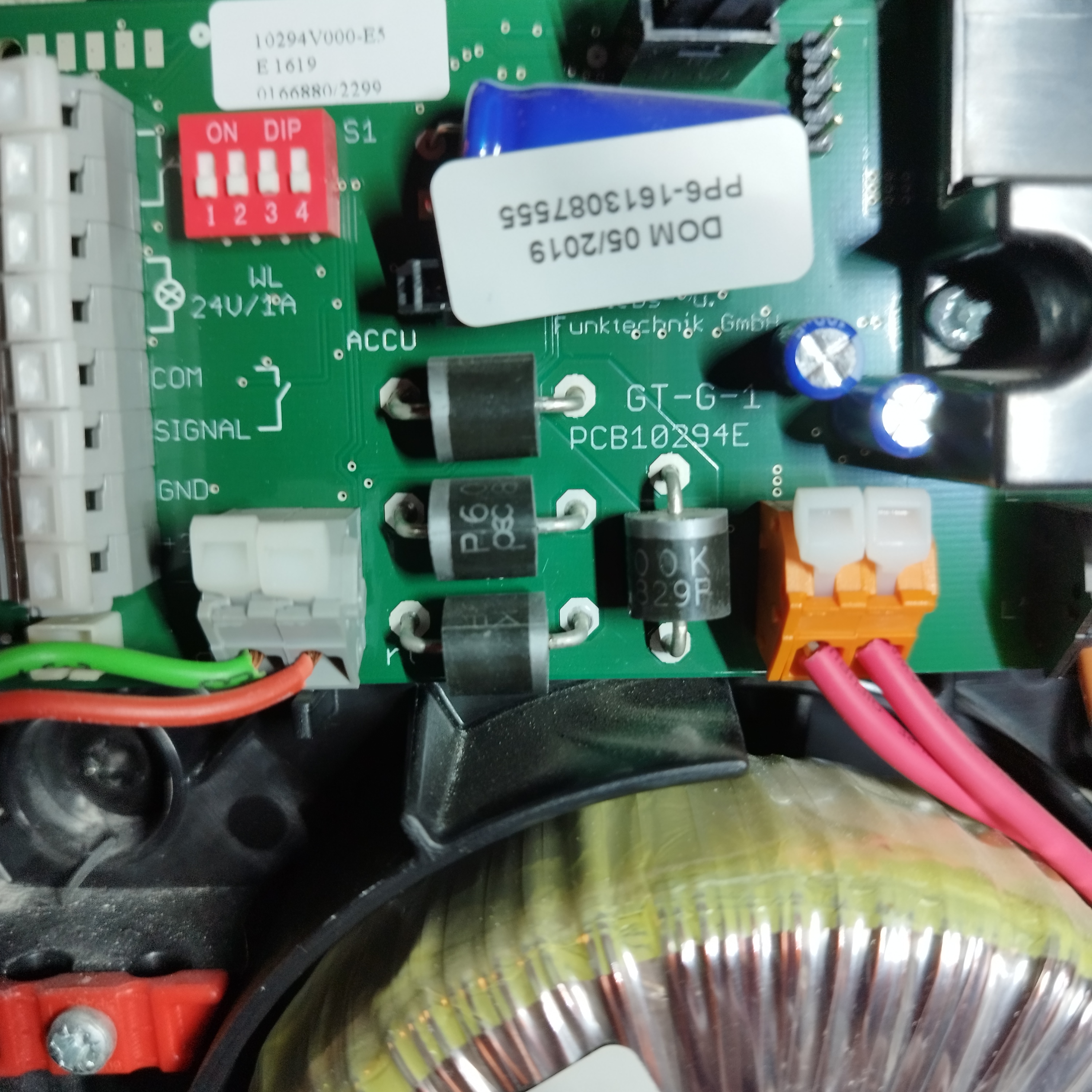

          &lt;div class=&quot;body-bd&quot;&gt;&lt;p&gt;Le récepteur IO est monodirectionnel donc ne fourni pas le retour d&amp;#39;état.&lt;/p&gt;&lt;p&gt;Il n&amp;#39;y a pas d&amp;#39;ouverture piéton par contact sec.&lt;/p&gt;&lt;p&gt;alim 24v = 24v/GND sur 1/2 récepteur&lt;br /&gt;contact = Com/signal sur 3/4 récepteur.&lt;/p&gt;&lt;p&gt;Il conviendra avant tous raccordement de mesurer le 24v permanent et le contact sec comme suit : shunt bref via un trombone déplié sur Com/Signal = ouverture, nouveau shunt = stop, dernier shunt = fermeture.&lt;/p&gt;&lt;p&gt;Si non conforme posez le schéma fig 19.&lt;/p&gt;&lt;/div&gt;

          &lt;div class=&quot;body-bd&quot;&gt;&lt;p&gt;Bonjour Charly,&lt;/p&gt;&lt;p&gt;Désolé, je n’avais peut-être pas bien compris ton premier message et je m’en excuse. Mon objectif n’était vraiment pas de répéter ma question ni de remettre en cause ta réponse, mais simplement de bien comprendre les différentes possibilités qui s’offraient à moi.&lt;/p&gt;&lt;p&gt;Comme demandé, je joins à ce message deux photos de la documentation technique de mon moteur ainsi que deux photos de mon installation actuelle. J’espère que ces éléments pourront te permettre de me confirmer les branchements possibles et la solution la plus adaptée à mon installation.&lt;/p&gt;&lt;p&gt;Pour préciser également, je n’ai pas de portail : je dispose uniquement d’une porte de garage coulissante.&lt;/p&gt;&lt;p&gt;Si je m’étais orienté vers la solution avec un récepteur IO, c’est parce que je pensais, peut-être à tort, que celui-ci aurait pu me permettre d’avoir un retour d’information sur l’état de la porte, et notamment de savoir si elle était ouverte en mode « passage piéton » ou en ouverture totale. Cela aurait également pu être pratique lorsque j’arrive à proximité de mon domicile, afin de pouvoir déclencher depuis mon smartphone le mode d’ouverture correspondant à mon besoin.&lt;/p&gt;&lt;p&gt;Mais je suis bien entendu tout à fait disposé à suivre ton conseil et à retenir la solution la plus pertinente pour mon installation. Je préfère simplement m’assurer d’avoir bien compris les possibilités avant de faire l’achat et l&amp;#39;installation du matériel.&lt;/p&gt;&lt;p&gt;Merci encore pour ton aide, tes explications et le temps que tu consacres à m’accompagner dans cette recherche de solution.&lt;/p&gt;&lt;p&gt;Bien cordialement,&lt;/p&gt;&lt;p&gt;Ronan&lt;/p&gt;&lt;/div&gt;
