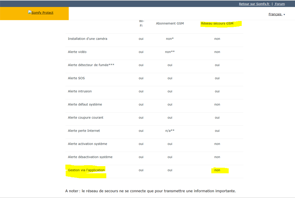

          &lt;div class=&quot;body-bd&quot;&gt;&lt;p&gt;Bonjour,&lt;/p&gt;&lt;p&gt;Je connais régulièrement des déconnexion de mon Wifi domestique (mises à jour de la box notamment, ou coupure électrique). &lt;br /&gt;Jusqu&amp;#39;à présent, la bascule du Link Advanced se faisait en mode GSM et je pouvais piloter mon système depuis mon smartphone sans problème.&lt;br /&gt;Depuis quelques semaines, dans cette situation, je reçois bien la notification indiquant la bascule en mode GSM.&lt;br /&gt;Mais le pilotage via le smartphone est impossible. L&amp;#39;alarme est indiquée comme déconnecté, impossible de changer de mode d&amp;#39;alarme (totale, partielle, désactivée). Les icônes sont grisées et non utilisable.&lt;br /&gt;Merci d&amp;#39;avance de votre aide.&lt;/p&gt;&lt;p&gt;Merci,&lt;/p&gt;&lt;/div&gt;
          &lt;div class=&quot;body-bd&quot;&gt;&lt;p&gt;Bonjour&lt;br /&gt;Si votre Link est installé en WIFI, en cas de bascule sur le GSM le pilotage n&amp;#39;est pas possible.&lt;br /&gt;Voir FAQ ci jointe&lt;br /&gt;&lt;a href=&quot;https://support.somfyprotect.com/hc/fr/articles/4408225271953-Quel-type-d-installation-choisir-Wi-Fi-ou-abonnement-GSM&quot; rel=&quot;nofollow&quot;&gt;https://support.somfyprotect.com/hc/fr/articles/440822527...&lt;/a&gt;&lt;/p&gt;&lt;/div&gt;
