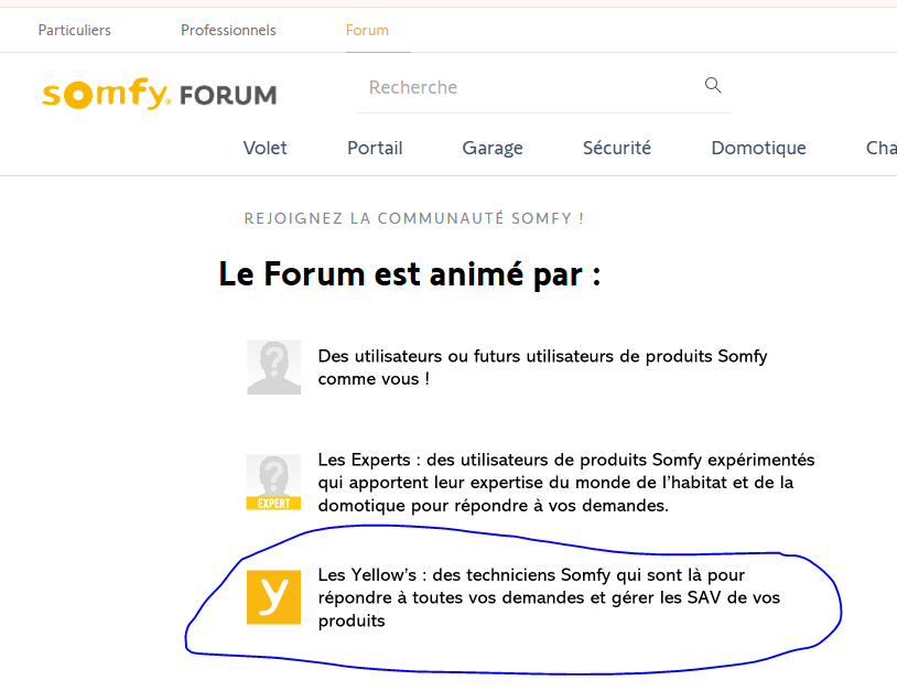

          &lt;div class=&quot;body-bd&quot;&gt;&lt;p&gt;Pour bien utiliser un Forum il faut commencer par lire la page d&amp;#39;accueil en copie ci jointe&lt;/p&gt;&lt;p&gt;Pour le code PIN c&amp;#39;est ici dans le post et sinon vous pouvez appeler la Hotline pour aller plus vite&lt;br /&gt;&lt;a href=&quot;https://www.somfy.fr/assistance/contact&quot; rel=&quot;nofollow&quot;&gt;https://www.somfy.fr/assistance/contact&lt;/a&gt;&lt;/p&gt;&lt;/div&gt;

          &lt;div class=&quot;body-bd&quot;&gt;&lt;p&gt;Bonjour Jacky.M.&lt;/p&gt;&lt;p&gt;Quand vous dites de poster le pin, et d&amp;#39;attendre qu&amp;#39;un yello fasse marcher la garantie.&lt;br /&gt;Pouvez-vous me dire où je dois poster la garantie s&amp;#39;il vous plaît et qu&amp;#39;est-ce qu&amp;#39;un yello ?&lt;/p&gt;&lt;/div&gt;

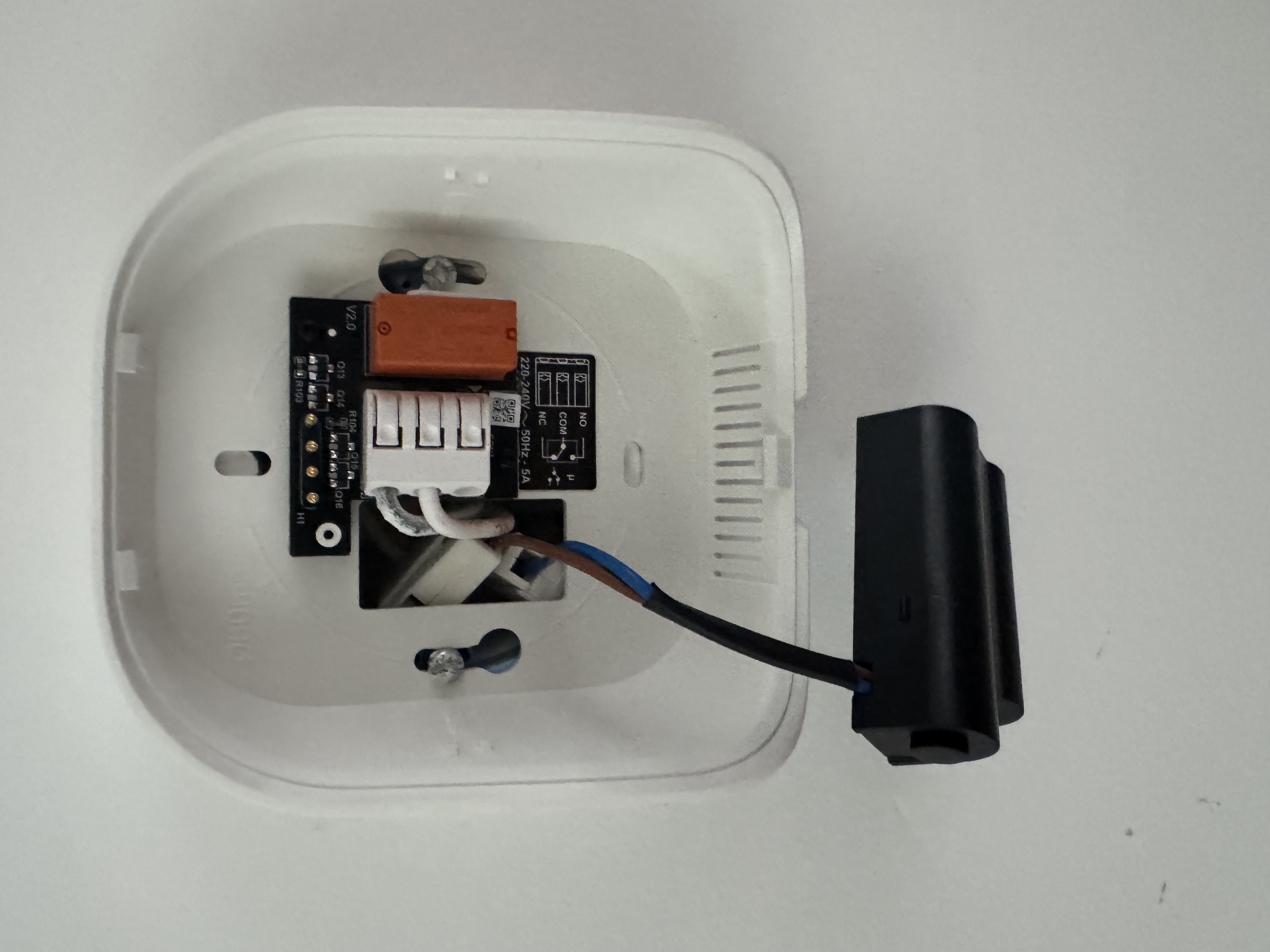

          &lt;div class=&quot;body-bd&quot;&gt;&lt;p&gt;Bonjour Belinda,&lt;/p&gt;&lt;p&gt;Je vous confirme que d&amp;#39;après ce que vous nous indiquez, il semblerait que votre bloc secteur soit défectueux. Afin de gérer votre SAV, je vais avoir besoin d&amp;#39;informations personnelles et c&amp;#39;est pour cette raison que je viens de vous envoyer un mail pour continuer votre dépannage en privé.&lt;/p&gt;&lt;p&gt;Bonne journée,&lt;/p&gt;&lt;/div&gt;

          &lt;div class=&quot;body-bd&quot;&gt;&lt;p&gt;C&amp;#39;est une solution de dépannage.&lt;/p&gt;&lt;p&gt;Ce thermostat n&amp;#39;est pas fait pour fonctionner avec des piles. Ils va les user très rapidement.&lt;/p&gt;&lt;p&gt;Poster le N° de PIN du Thermostat et attendez les directives d&amp;#39;un Yello pour appliquer la garantie.&lt;/p&gt;&lt;/div&gt;

          &lt;div class=&quot;body-bd&quot;&gt;&lt;p&gt;Bonjour, merci énormément pour votre retour ça fonctionne ! &lt;br /&gt;Mais maintenant, que dois-je faire de tout les fils ? Désolé je ne m’y connaît vraiment pas..&lt;br /&gt;Merci encore !&lt;/p&gt;&lt;/div&gt;

          &lt;div class=&quot;body-bd&quot;&gt;&lt;p&gt;Bonjour&lt;br /&gt;Enlever le petit boitier ou arrive les fils et mettez 2 piles 1.5v pour voir si il redémarre.&lt;/p&gt;&lt;/div&gt;
