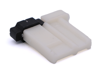

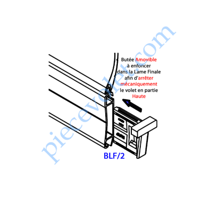

          &lt;div class=&quot;body-bd&quot;&gt;&lt;p&gt;Bonjour&lt;/p&gt;&lt;p&gt;C&amp;#39;est bon pour le condensateur.&lt;br /&gt;Vérifiez que les butées hautes ne soit pas insérées dans la dernière lame des deux cotés. Ce sont des butées escamotables. Il faut tourner la pièce noire sur la photo. (elle peut être d&amp;#39;une autre couleur).&lt;/p&gt;&lt;/div&gt;

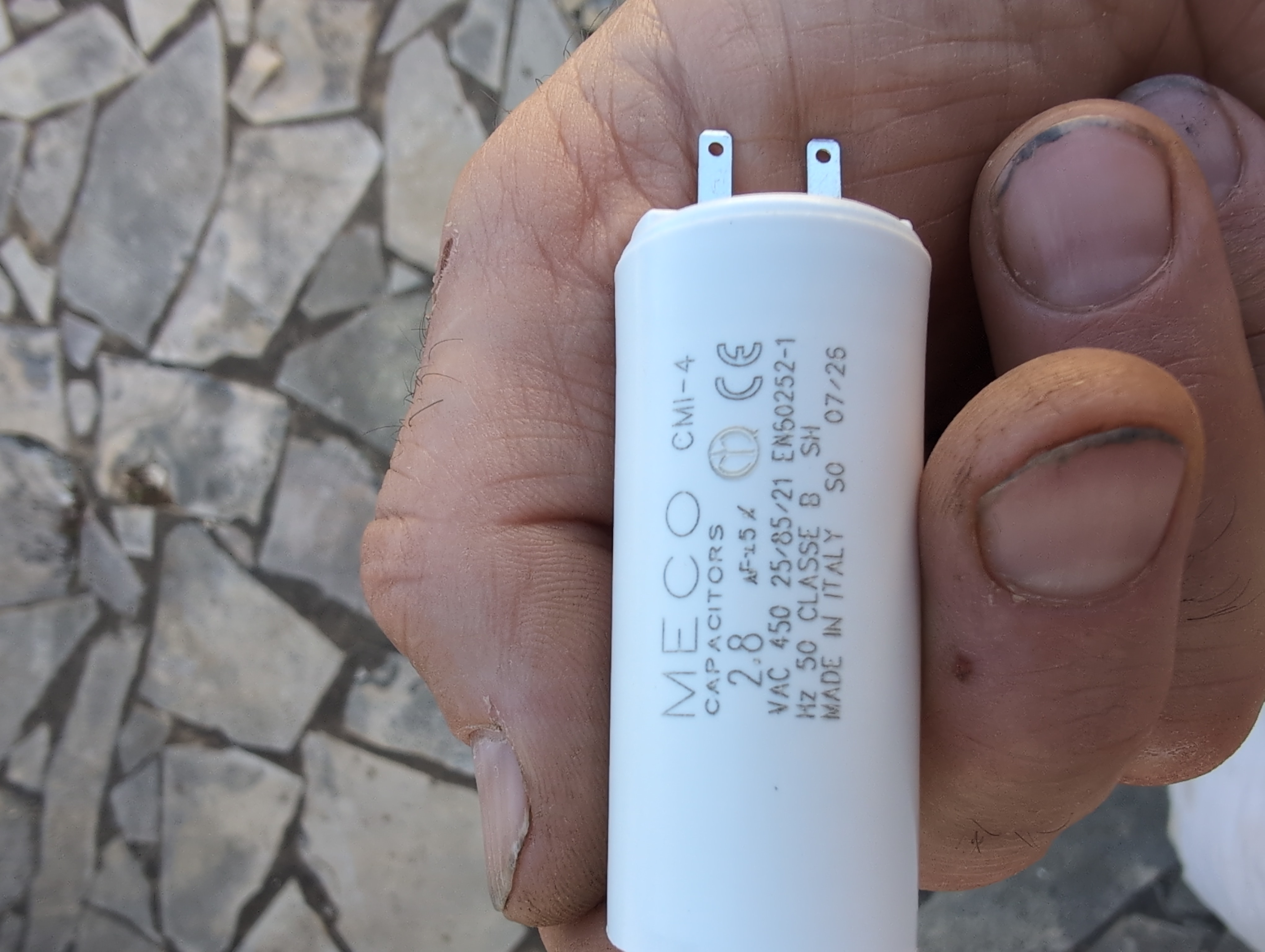

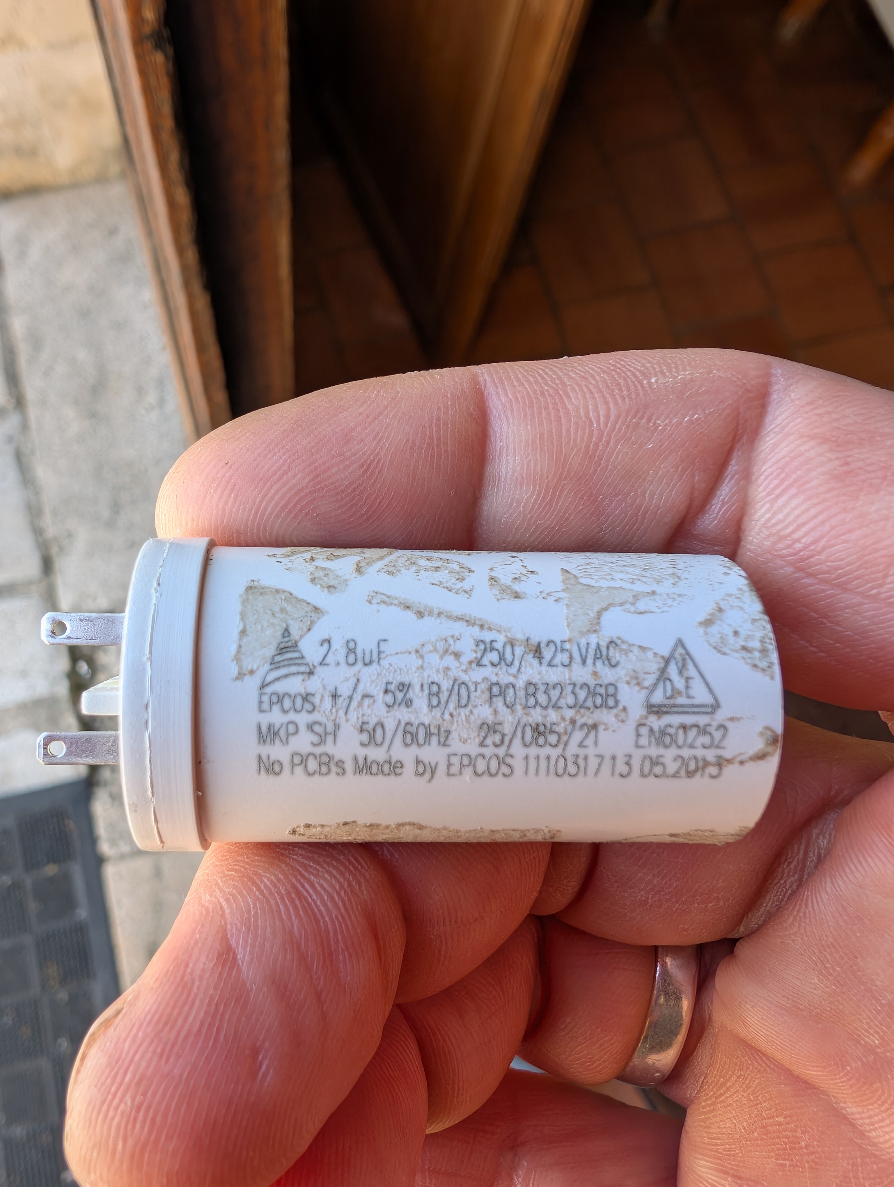

          &lt;div class=&quot;body-bd&quot;&gt;&lt;p&gt;Bonjour,&lt;br /&gt;Merci pour l&amp;#39;info. Du coup, j&amp;#39;ai bien changé le condensateur qui a fonctionné pendant 1 semaine et ensuite plus rien, malgré différentes manipulations (il ne bouge plus du tout), voir les 2 photos des condensateurs en PJ. Du coup, il est désormais bloqué en position haute donc moteur plus accessible, comment puis je faire ? Une idée de la panne ? Le moteur est un somfy Oxymo rts. Me suis je trompe sur le condensateur vu que l&amp;#39;original n&amp;#39;existe plus ? J&amp;#39;ai vu que la dernière lame ne voulait pas se défaire donc y&amp;#39;a t&amp;#39;il une astuce ?&lt;br /&gt;Merci d&amp;#39;avance&lt;/p&gt;&lt;/div&gt;
