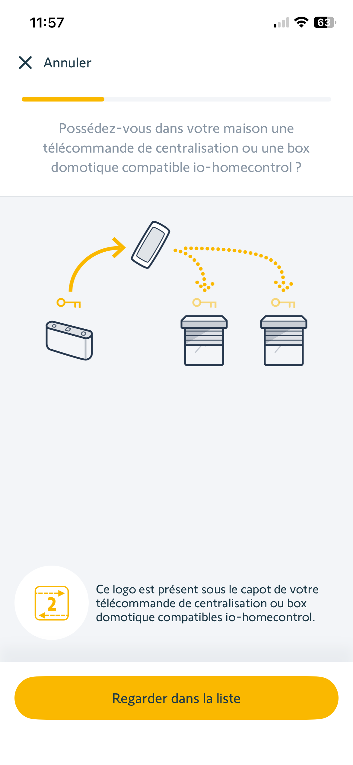

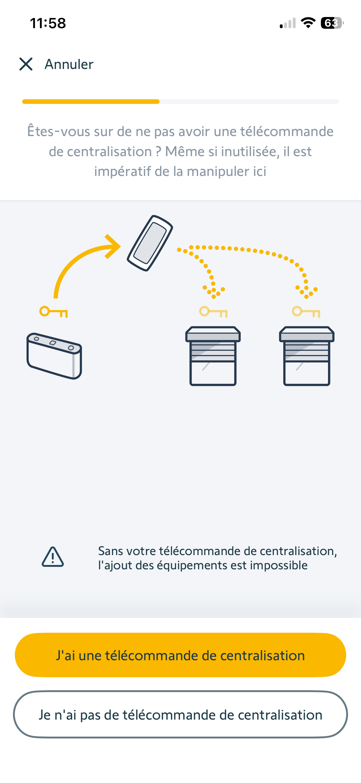

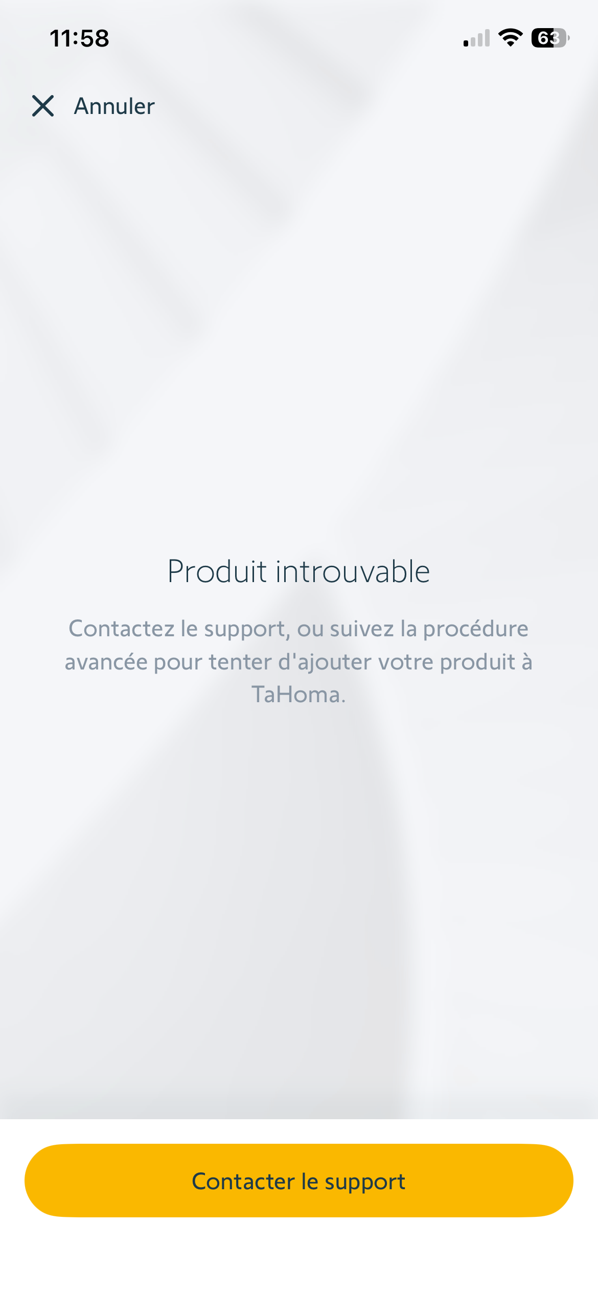

          &lt;div class=&quot;body-bd&quot;&gt;&lt;p&gt;Bonjour,&lt;br /&gt;Je rencontre un problème après avoir effectué un factory reset de mon Connectivity Kit.&lt;br /&gt;Avant cette réinitialisation, celui-ci pilotait parfaitement :&lt;br /&gt;deux volets RS100 Solar io ainsi qu&amp;#39;un volet RTS.&lt;br /&gt;J&amp;#39;ai réalisé ce reset car une routine Alexa continuait à ouvrir les volets chaque matin alors qu&amp;#39;elle avait été désactivée puis supprimée.&lt;br /&gt;Après la réinitialisation :&lt;br /&gt;le Connectivity Kit s&amp;#39;est reconnecté sans problème au Wi-Fi ;&lt;br /&gt;le volet RTS a été réinstallé en moins de deux minutes ;&lt;br /&gt;en revanche, impossible de réassocier les deux volets RS100 Solar io.&lt;br /&gt;Lors de l&amp;#39;ajout d&amp;#39;un volet :&lt;br /&gt;je scanne le QR code de la télécommande Smoove Origin io ;&lt;br /&gt;j&amp;#39;appuie sur le bouton PROG comme demandé ; le volet effectue bien son va-et-vient ;&lt;br /&gt;l&amp;#39;application passe ensuite en mode recherche, puis me demande si je possède une télécommande de centralisation ;&lt;br /&gt;je réponds non ;&lt;br /&gt;l&amp;#39;application relance une recherche puis se termine systématiquement par le message « Produit introuvable ». L&amp;#39;app me propose également la &amp;quot;procédure avancée&amp;quot;, que je ne vois pas dans les menus proposés...donc impossible de suivre cette procédure.&lt;br /&gt;Les deux volets fonctionnent parfaitement avec leurs télécommandes, et le problème est identique sur les deux moteurs.&lt;br /&gt;Quelqu&amp;#39;un a-t-il déjà rencontré ce problème après un factory reset du Connectivity Kit ? Existe-t-il une solution autre qu&amp;#39;une remise à zéro complète des moteurs RS100 Solar io ?&lt;br /&gt;Merci d&amp;#39;avance pour votre aide.&lt;/p&gt;&lt;/div&gt;
