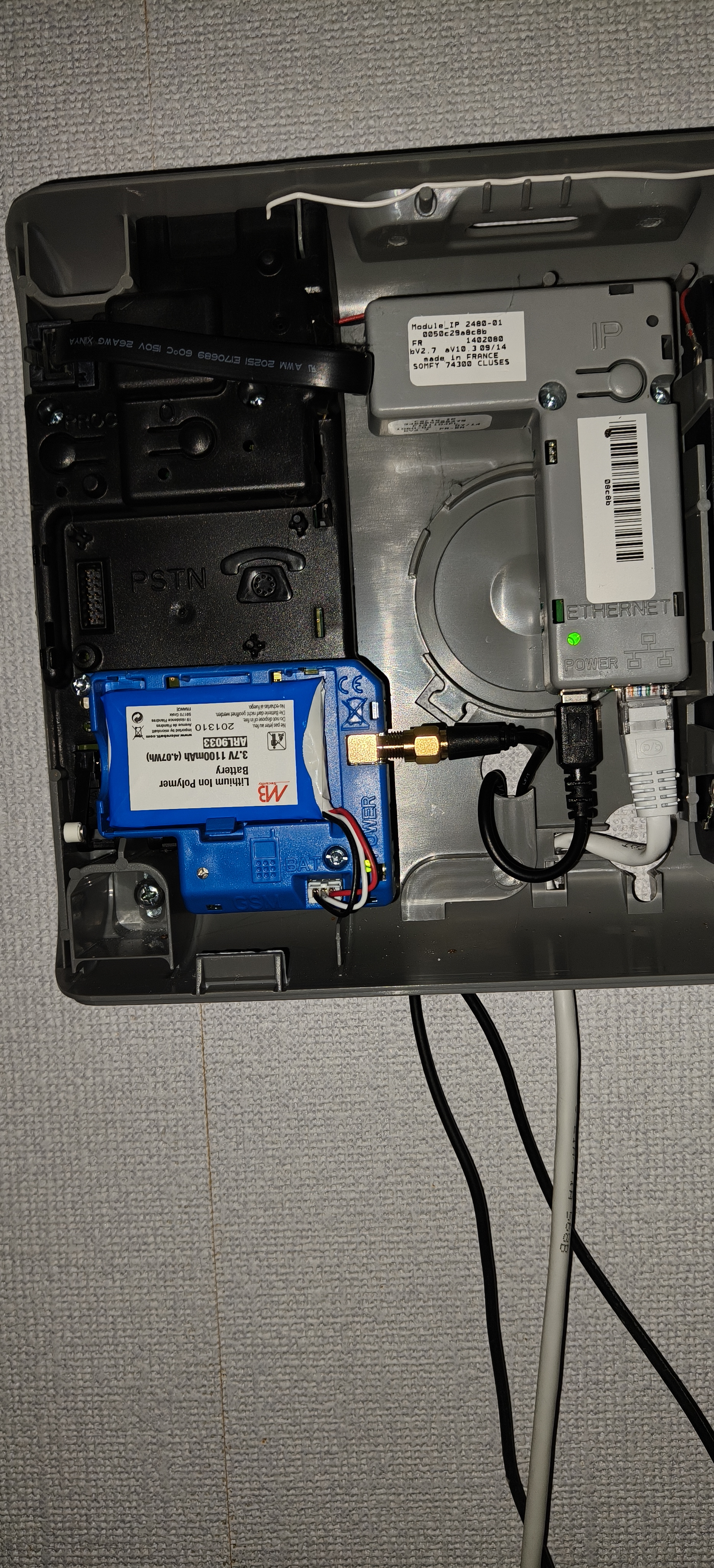

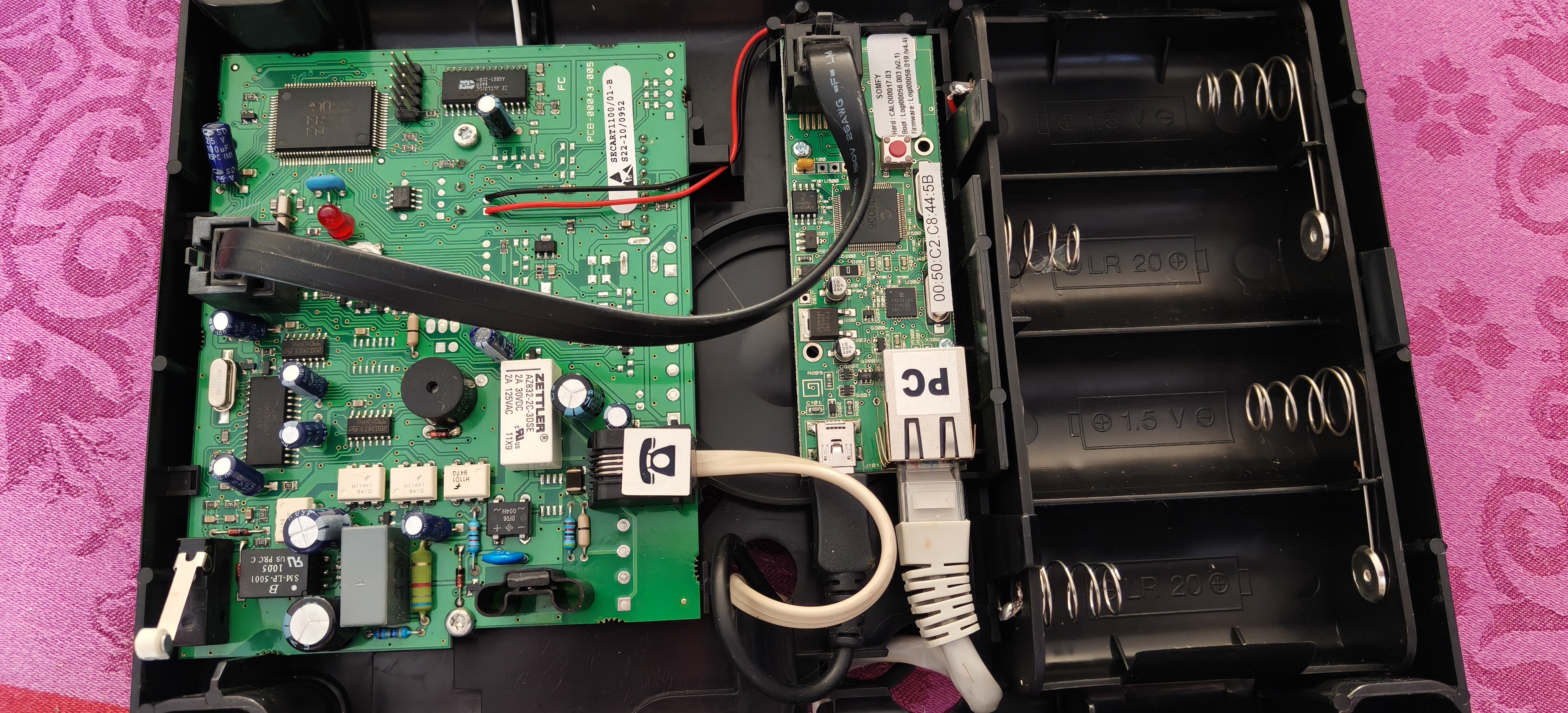

          &lt;div class=&quot;body-bd&quot;&gt;&lt;p&gt;Bonjour JACKY M&lt;br /&gt;Je vous remercie pour votre intérêt à mon problème. &lt;br /&gt;Pour continuer la conversation je dois préciser que j&amp;#39;ai employé le terme &amp;quot;module RTC&amp;quot; à mauvais escient car après  avoir ouvert l&amp;#39;ancienne alarme j&amp;#39;ai constaté qu&amp;#39;en fait ce n&amp;#39;est pas un module RTC qui est dedans ....mais un circuit imprimé qui fait office de...&lt;br /&gt;Est-il possible d&amp;#39;adapter ce circuit imprimé dans l&amp;#39;alarme GSM ?.&lt;br /&gt;Photos ci-jointes.&lt;br /&gt;Bien cordialement.&lt;/p&gt;&lt;/div&gt;

          &lt;div class=&quot;body-bd&quot;&gt;&lt;p&gt;Bonjour,&lt;/p&gt;&lt;p&gt;Il y a quelques années j&amp;#39;ai changé mon alarme RTC pour une alarme GSM.&lt;br /&gt;Aujourd&amp;#39;hui avec la suppression de la 2G je souhaiterais savoir si je peux mettre le module RTC ( que j&amp;#39;ai conservé,) dans l&amp;#39;alarme GSM. &lt;br /&gt;Si oui merci de me préciser comment faire le câblage.&lt;/p&gt;&lt;p&gt;Merci,&lt;/p&gt;&lt;/div&gt;

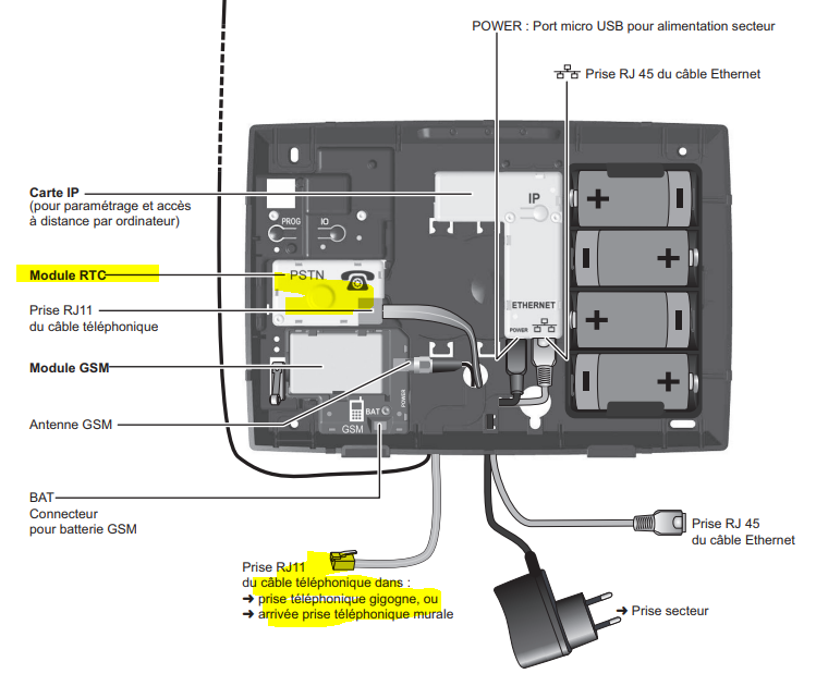

          &lt;div class=&quot;body-bd&quot;&gt;&lt;p&gt;Bonjour&lt;br /&gt;Oui vous pouvez le remettre.&lt;br /&gt;Il faut le remettre a sa place&lt;/p&gt;&lt;p&gt;Ci joint la documentation complète&lt;br /&gt;&lt;a href=&quot;https://service.somfy.com/downloads/fr_v5/h1121187c-protexiom-fr-161115-hr.pdf&quot; rel=&quot;nofollow&quot;&gt;https://service.somfy.com/downloads/fr_v5/h1121187c-prote...&lt;/a&gt;&lt;/p&gt;&lt;/div&gt;
