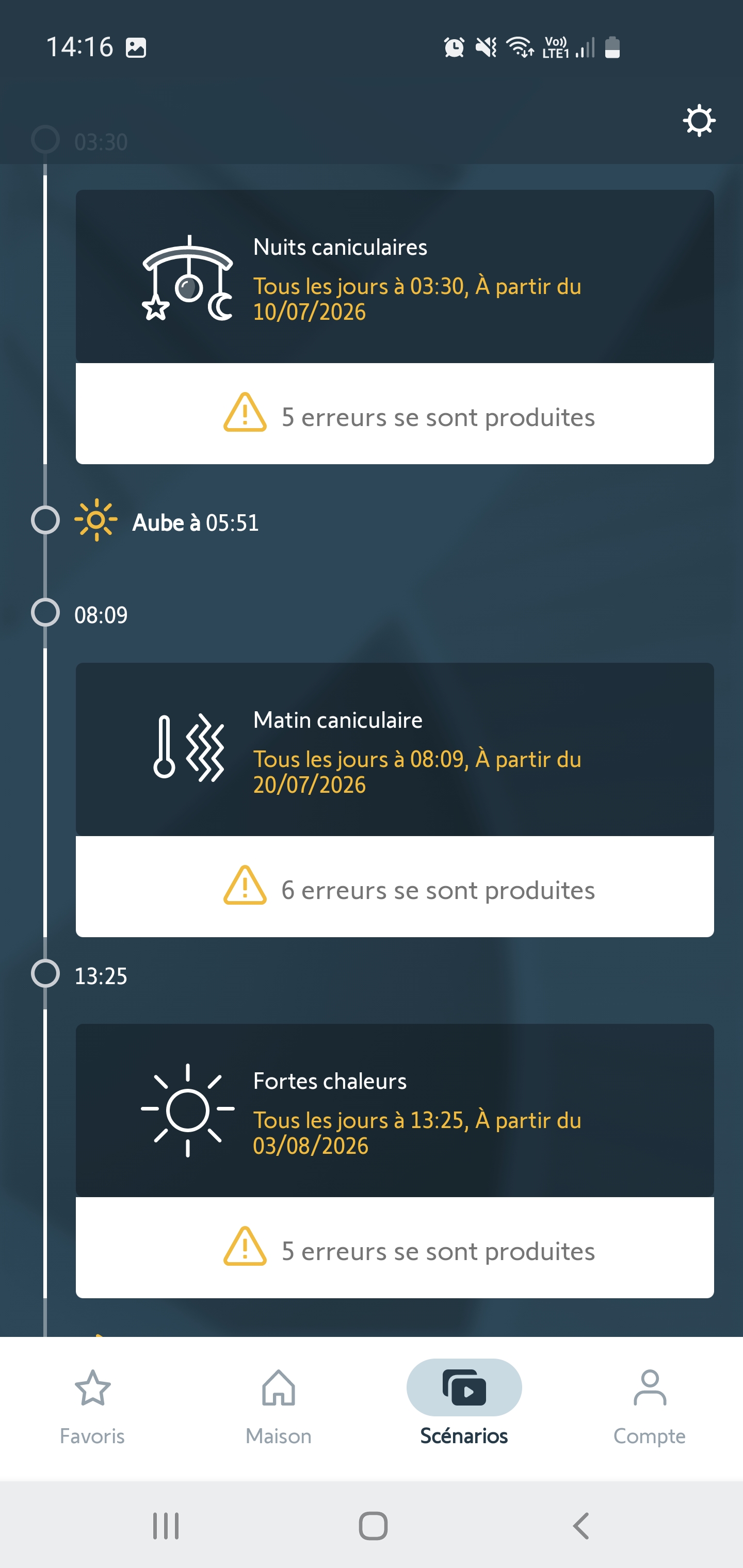

          &lt;div class=&quot;body-bd&quot;&gt;&lt;p&gt;Bonjour,&lt;br /&gt;Depuis hier soir, j&amp;#39;ai remarqué que tous mes scénarios sont en erreurs. Malgré avoir activé l&amp;#39;option &amp;quot;notification en cas d&amp;#39;erreur&amp;quot; je n&amp;#39;ai rien reçu et j&amp;#39;ai découvert ce matin, dans l&amp;#39;agenda de mes scénarios, qu&amp;#39;ils s&amp;#39;étaient mis en erreur.&lt;br /&gt;Je ne peux plus contrôler mes volets et mes lumières via l&amp;#39;application. Par contre mes volets sont pilotables avec la télécommande.&lt;br /&gt;Je suis équipé d&amp;#39;une box tahoma din rail. Nous avons débranché et retranché le WiFi pour voir si le problème ne venait pas de là mais ça n&amp;#39;a rien changé.&lt;br /&gt;Dois-je réinitialiser ma box ? Est-ce un bug de l&amp;#39;application ?&lt;/p&gt;&lt;p&gt;Je vous remercie pour votre aide.&lt;/p&gt;&lt;/div&gt;

          &lt;div class=&quot;body-bd&quot;&gt;&lt;p&gt;Bonjour,&lt;br /&gt;La box tahoma étant encastrée, je ne peux pas couper son alimentation. En lisant d&amp;#39;autres fils de discussion, j&amp;#39;ai essayé d&amp;#39;appuyer sur reset pendant 5 secondes. La box a clignoté en rouge une fois puis est revenue au blanc uniforme.&lt;br /&gt;Le message d&amp;#39;erreur sur mes équipements est &amp;quot;non reconnu&amp;quot; que ce soit pour les lumières ou les volets. L&amp;#39;état indiqué sur l&amp;#39;application ne correspond pas non plus à l&amp;#39;état réel. Exemple : volet ouvert à 20% dans l&amp;#39;appli alors qu&amp;#39;il est complètement fermé.&lt;br /&gt;Merci pour votre retour.&lt;/p&gt;&lt;/div&gt;
