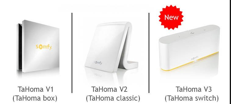

          &lt;div class=&quot;body-bd&quot;&gt;&lt;p&gt;Bonjour&lt;br /&gt;Laquelle avez vous ?&lt;/p&gt;&lt;p&gt;La V1 ne fonctionne qu&amp;#39;avec l&amp;#39;application Tahoma Classic&lt;br /&gt;La V2 fonctionne avec les application s Tahoma Classic et Tahoma By Somfy&lt;br /&gt;La V3 ne fonctionne qu&amp;#39;avez Tahoma By Somfy.&lt;/p&gt;&lt;/div&gt;
