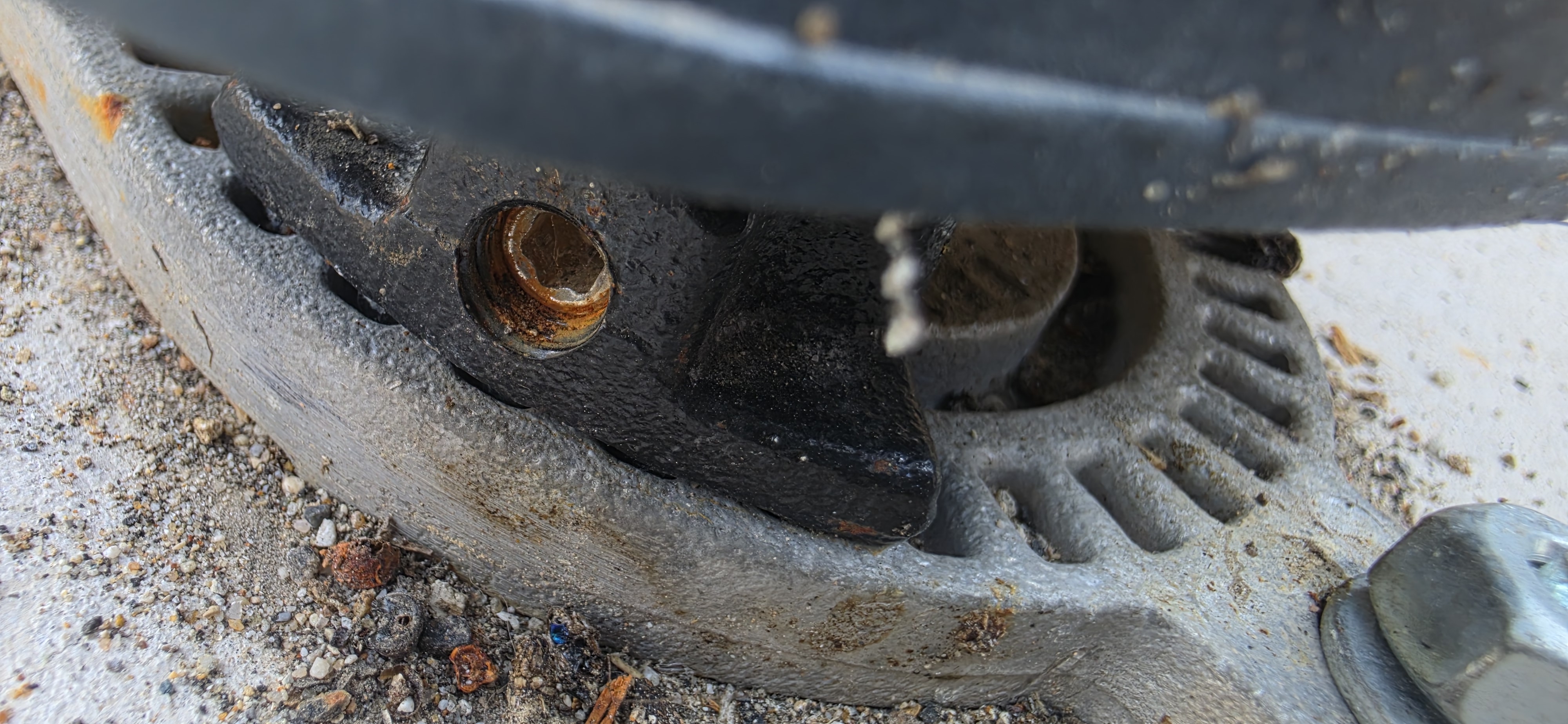

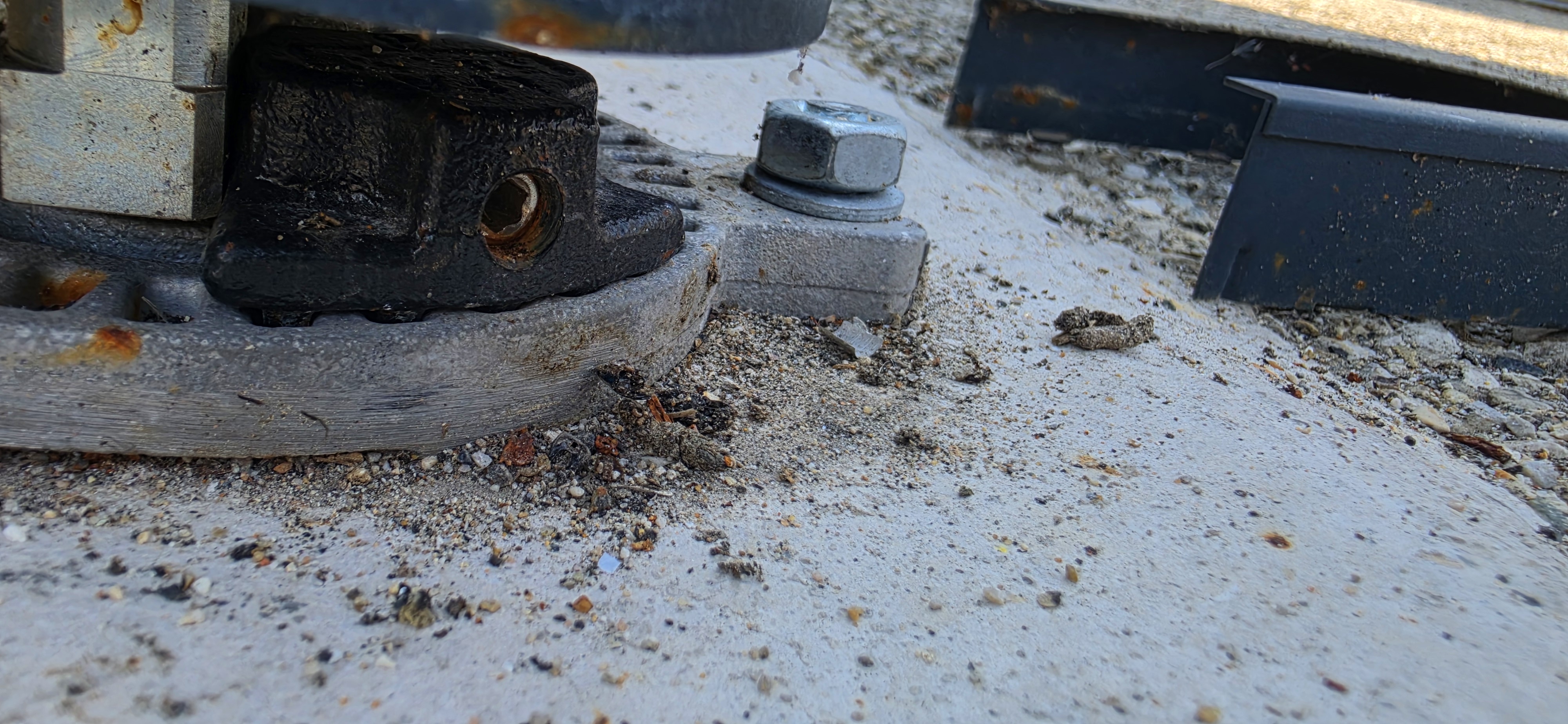

          &lt;div class=&quot;body-bd&quot;&gt;&lt;p&gt;Désolé, suite à mon j&amp;#39;ai oublié de mettre les photos des butées ! &lt;br /&gt;Donc les voilà.&lt;/p&gt;&lt;/div&gt;

          &lt;div class=&quot;body-bd&quot;&gt;&lt;p&gt;Bonjour&lt;br /&gt;Je ne suis peut-être pas sur le bon post, mais je ne sais pas trop où mettre ma requête, et l&amp;#39;artisan ne réponds pas à mes demandes.&lt;br /&gt;Alors désolé si je ne suis pas au bon endroit, mais je suis un peu démuni.&lt;br /&gt;J&amp;#39;ai fais installer un portillon et un portail double battant avec des moteurs Invisio, avec la visio V500 Pro IO et un clavier supplémentaire.&lt;br /&gt;À la mise en route les techniciens ont pris comme butées d&amp;#39;ouverture les 2 murets placés à droite et à gauche.&lt;br /&gt;C&amp;#39;est donc les côtés des battants, opposés aux moteurs qui butent contre les murets.&lt;br /&gt;Ils n&amp;#39;ont pas réglé correctement les vitesses de ralenti et les forces.&lt;br /&gt;Résultats, les supports ont commencés à se désceller des piliers.&lt;br /&gt;Ils sont venus renforcer les fixations et m&amp;#39;ont demander de bien vouloir régler moi même les vitesses et forces.&lt;br /&gt;Ce que j&amp;#39;ai fais, je n&amp;#39;ai pas de problème avec les configurations.&lt;br /&gt;Suite à mon insistance à dire que les murets ne pouvaient pas faire office de butées, ils ont trouvé qu&amp;#39;il fallait placer des petites butées métalliques au pied même du moteur.&lt;br /&gt;Mais il n&amp;#39;en avait pas.&lt;br /&gt;Je me suis souvenu alors que j&amp;#39;avais récupéré 2/3 pièces laissées sur le chantier après leur départ.&lt;br /&gt;Et là miracle, je retrouve une petite butée.&lt;br /&gt;Mais juste une seule.&lt;br /&gt;Et depuis 1 an je me bats pour qu&amp;#39;il me fournissent la seconde butée pour le battant qui butte toujours sur le muret.&lt;br /&gt;Et je suis las d&amp;#39;attendre.&lt;br /&gt;Alors ma question est, ou puis-je trouver cette petite butée sans acheter un ensemble complet à près de 300 euros.&lt;br /&gt;Ou mieux, Somfy aurait t&amp;#39;il l&amp;#39;amabilité de me fournir gracieusement cette petite butée.&lt;br /&gt;Voir me vendre cette petite pièce.&lt;br /&gt;Je précise qu&amp;#39;en plus, TOUS mes volets sont équipés de moteurs RS100, mes 2 stores de moteurs Sunéa IO, que je possède une box Tahoma Switch, un capteur Soliris IO ....&lt;br /&gt;Bref, je suis tout Somfy piloté.&lt;br /&gt;Alors, un petit geste de Somfy pour me fournir cette petite butée me serait agréable, et surtout, mon portail fonctionnerait enfin dans les normes.&lt;br /&gt;Merci de prendre le temps de me lire.&lt;br /&gt;Cordialement.&lt;/p&gt;&lt;/div&gt;
