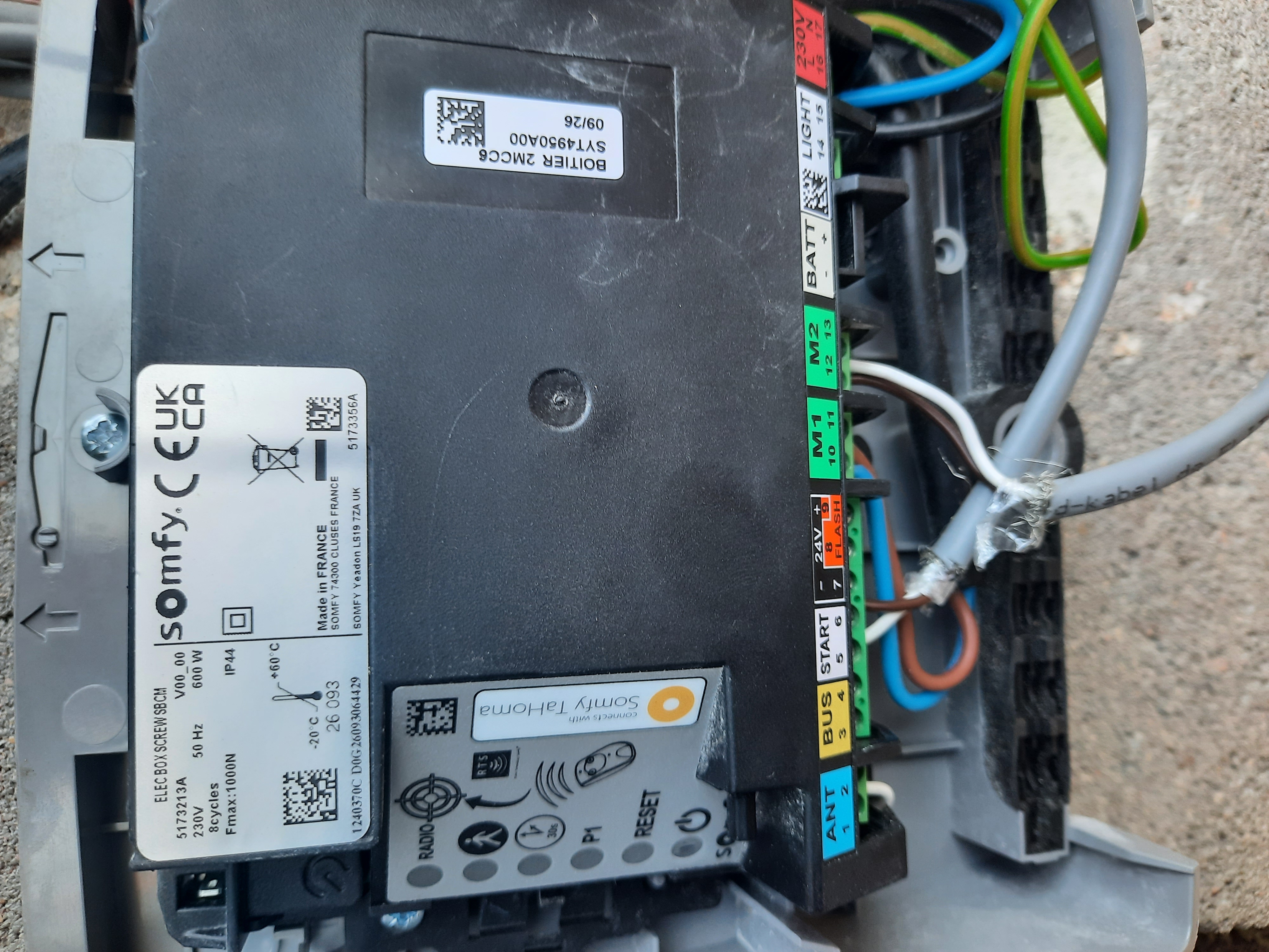

          &lt;div class=&quot;body-bd&quot;&gt;&lt;p&gt;Bonjour Pascal,&lt;/p&gt;&lt;p&gt;Je vous confirme que d&amp;#39;après ce que vous nous indiquez, il semblerait que votre boitier électronique soit défectueux. Afin de gérer votre SAV, je vais avoir besoin d&amp;#39;informations personnelles et c&amp;#39;est pour cette raison que je viens de vous envoyer un mail pour continuer votre dépannage en privé.&lt;/p&gt;&lt;p&gt;Bonne journée,&lt;/p&gt;&lt;/div&gt;

          &lt;div class=&quot;body-bd&quot;&gt;&lt;p&gt;Bonjour,&lt;br /&gt;Le bouton power ne s&amp;#39;allume plus du tout ...j&amp;#39;ai coupé et remis l&amp;#39;électricité...j&amp;#39;ai débranché de la platine les fils des cellules...cellules d&amp;#39;ailleurs dans le même temps que je n&amp;#39;arrive pas à faire fonctionner. Mon portail s&amp;#39;ouvre et se ferme normalement...mais plus de voyant rouge au power. &lt;br /&gt;Et si j&amp;#39;ai bien compris il faut initialiser les cellules et du coup ça ne fonctionne pas &lt;/p&gt;&lt;p&gt;Merci,&lt;/p&gt;&lt;/div&gt;

          &lt;div class=&quot;body-bd&quot;&gt;&lt;p&gt;Bonjour &lt;br /&gt;J&amp;#39;appuie sur le bouton power et il ne s&amp;#39;allume plus du tout&lt;br /&gt;Cordialement&lt;/p&gt;&lt;/div&gt;

          &lt;div class=&quot;body-bd&quot;&gt;&lt;p&gt;Bonjour Pascal,&lt;/p&gt;&lt;p&gt;Pour réveiller le boîtier électronique, il faut appuyer pendant deux secondes sur le bouton Power, situé juste au-dessus du voyant Radio.&lt;/p&gt;&lt;p&gt;Une fois le voyant rouge allumé, la procédure de reconnaissance des cellules devrait fonctionner.&lt;/p&gt;&lt;p&gt;Bonne journée,&lt;/p&gt;&lt;/div&gt;

          &lt;div class=&quot;body-bd&quot;&gt;&lt;p&gt;Oui pas alimenté mais déclenche ouverture fermeture portail &lt;br /&gt;Extel klavy 3m&lt;/p&gt;&lt;/div&gt;

          &lt;div class=&quot;body-bd&quot;&gt;&lt;p&gt;Certainement pas à l&amp;#39;alimenter !&lt;/p&gt;&lt;p&gt;Quel est le modèle de clavier , sa photo ?&lt;/p&gt;&lt;/div&gt;

          &lt;div class=&quot;body-bd&quot;&gt;&lt;p&gt;A alimenter mon digicode qui fonctionne normalement&lt;/p&gt;&lt;/div&gt;

          &lt;div class=&quot;body-bd&quot;&gt;&lt;p&gt;A quoi servent les deux fils raccordés aux bornes 5-6 START ?&lt;/p&gt;&lt;/div&gt;

          &lt;div class=&quot;body-bd&quot;&gt;&lt;p&gt;Bonjour&lt;br /&gt;Photo ci-jointe Matériel neuf en cours d&amp;#39;installation&lt;br /&gt;Merci&lt;/p&gt;&lt;/div&gt;

          &lt;div class=&quot;body-bd&quot;&gt;&lt;p&gt;Bonjour,&lt;/p&gt;&lt;p&gt;Quel est l&amp;#39;âge de l&amp;#39;appareil ?&lt;/p&gt;&lt;p&gt;Montrez des photos du boîtier électronique et de ses étiquettes.&lt;/p&gt;&lt;/div&gt;
