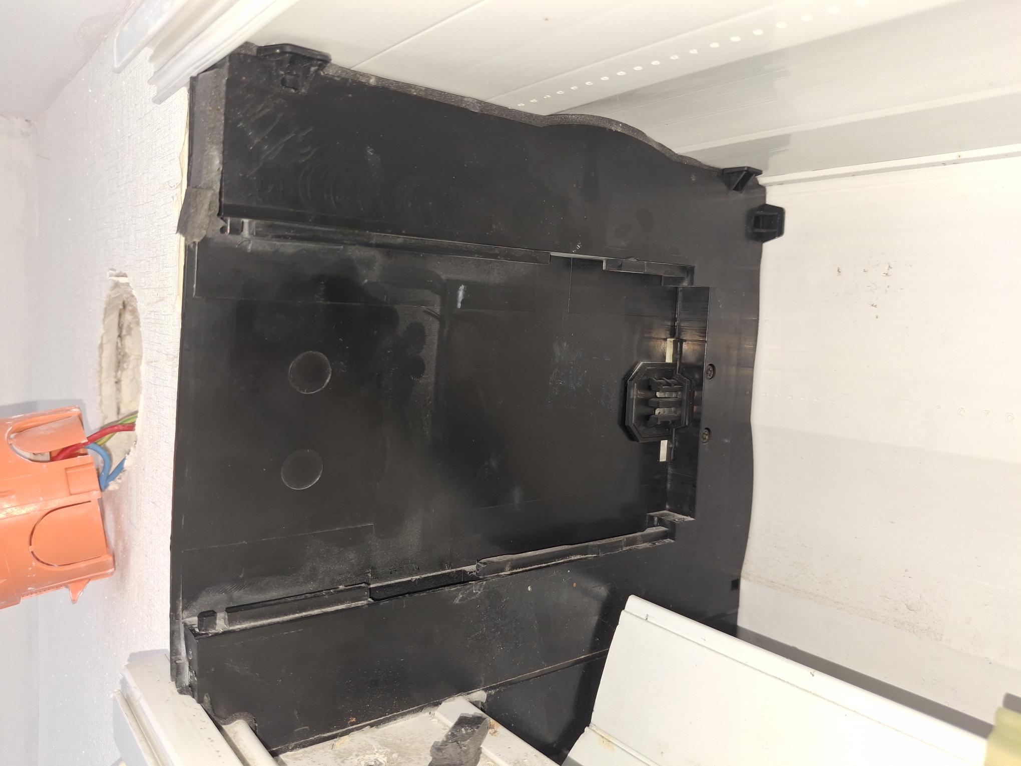

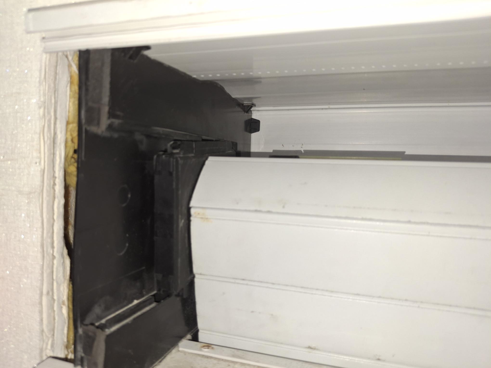

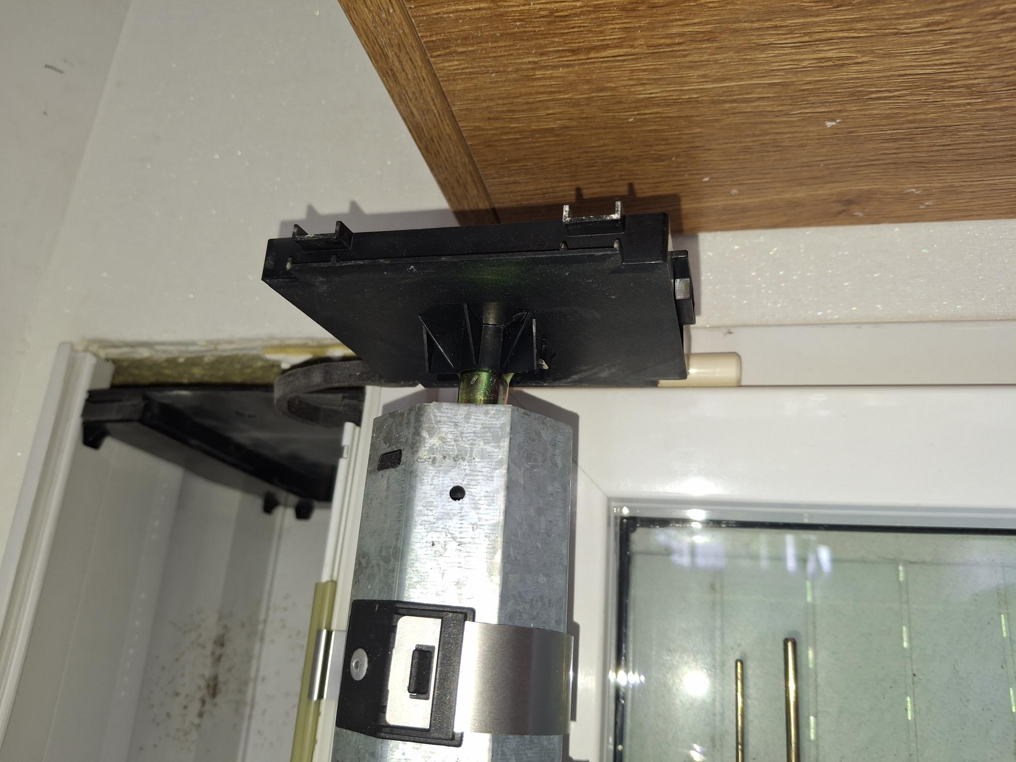

          &lt;div class=&quot;body-bd&quot;&gt;&lt;p&gt;Merci Charly pour votre réponse.&lt;/p&gt;&lt;p&gt;Effectivement super tuto sur le site de la centrale mais dans mon cas, le support n&amp;#39;est pas identique, il n&amp;#39;est pas étoilé..&lt;br /&gt;Mon modèle de joue est plus ancien et différent voir les photos en P.J&lt;/p&gt;&lt;/div&gt;

          &lt;div class=&quot;body-bd&quot;&gt;&lt;p&gt;&lt;a href=&quot;https://lacentrale-eco.com/conseils/volet-roulant-fermeture/comment-remplacer-un-moteur-de-volet-roulant-bubendorff-par-du-somfy.html&quot; rel=&quot;nofollow&quot;&gt;https://lacentrale-eco.com/conseils/volet-roulant-fermetu...&lt;/a&gt;&lt;br /&gt;Voyez ce sujet très détaillé.&lt;/p&gt;&lt;p&gt;Le support de tête étoile Somfu qui se clips dans la joue ID2 se trouve chez piècesvolets.&lt;/p&gt;&lt;p&gt;Bonne journée&lt;/p&gt;&lt;/div&gt;
