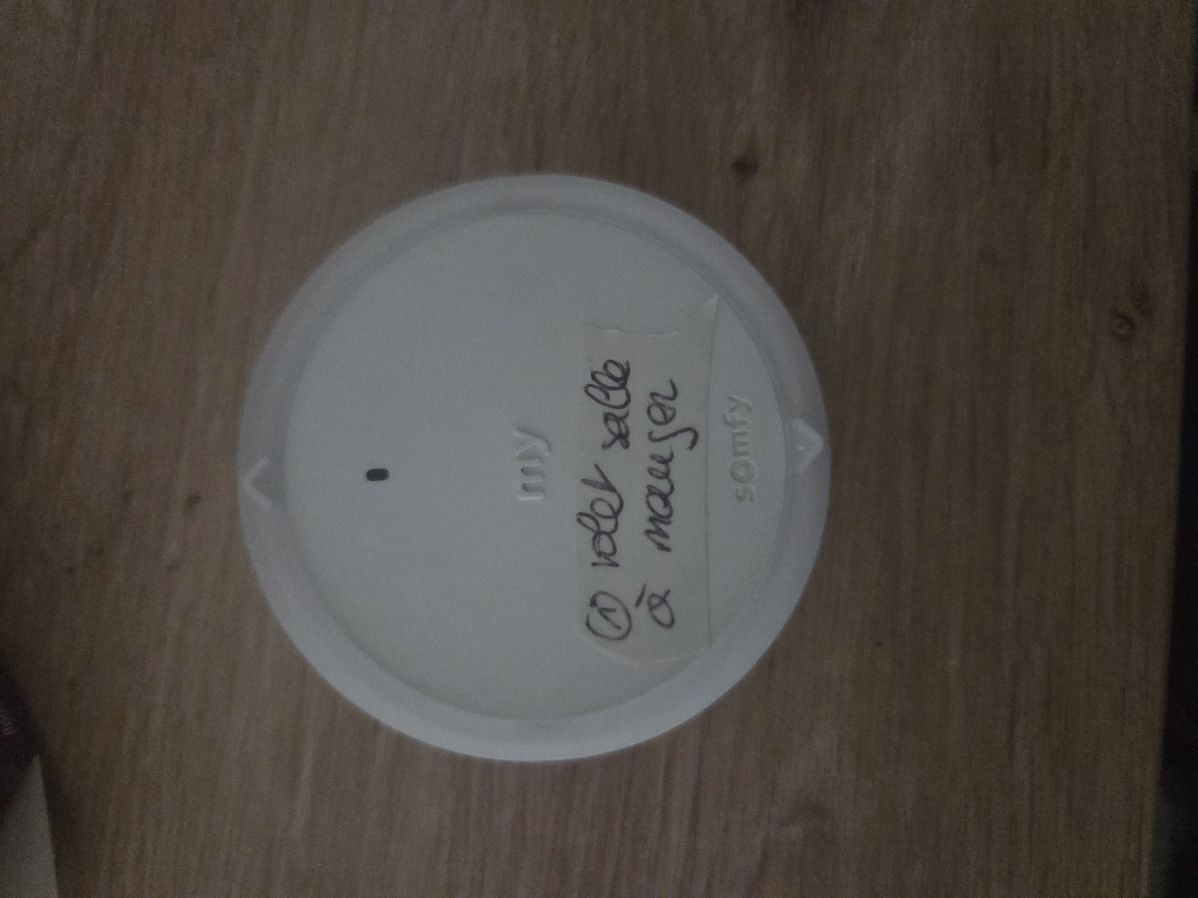

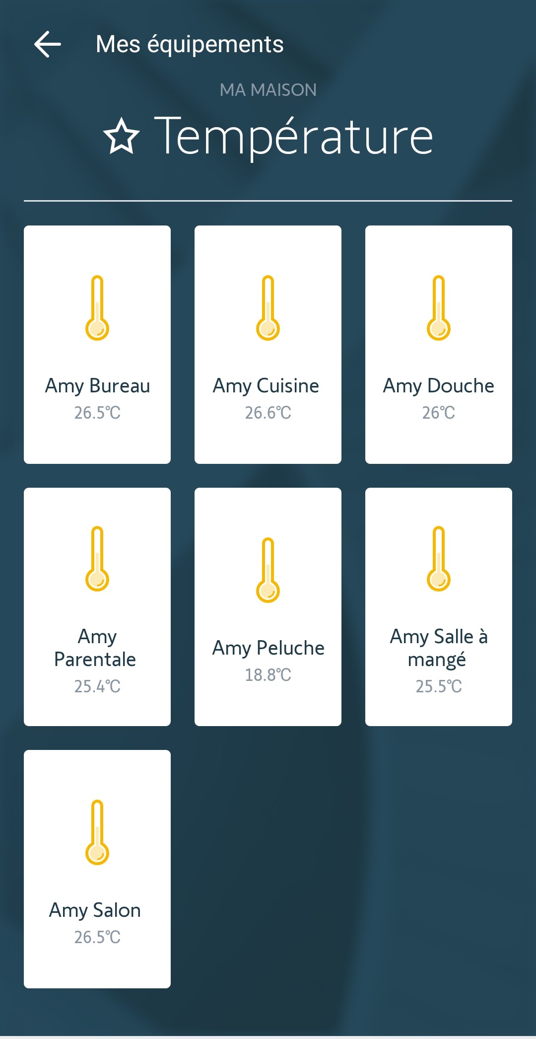

          &lt;div class=&quot;body-bd&quot;&gt;&lt;p&gt;Bonjour&lt;/p&gt;&lt;p&gt;Ce n&amp;#39;est pas la télécommande qu&amp;#39;on enregistre dans la TaHoma mais la motorisation. Vous pouvez simplement voir le capteur de température sur l&amp;#39;interface.&lt;br /&gt;D&amp;#39;après vos photos, il faut réinitialiser la motorisation pour pouvoir l&amp;#39;intégrer au TaHoma.&lt;/p&gt;&lt;p&gt;bonne journée.&lt;/p&gt;&lt;/div&gt;

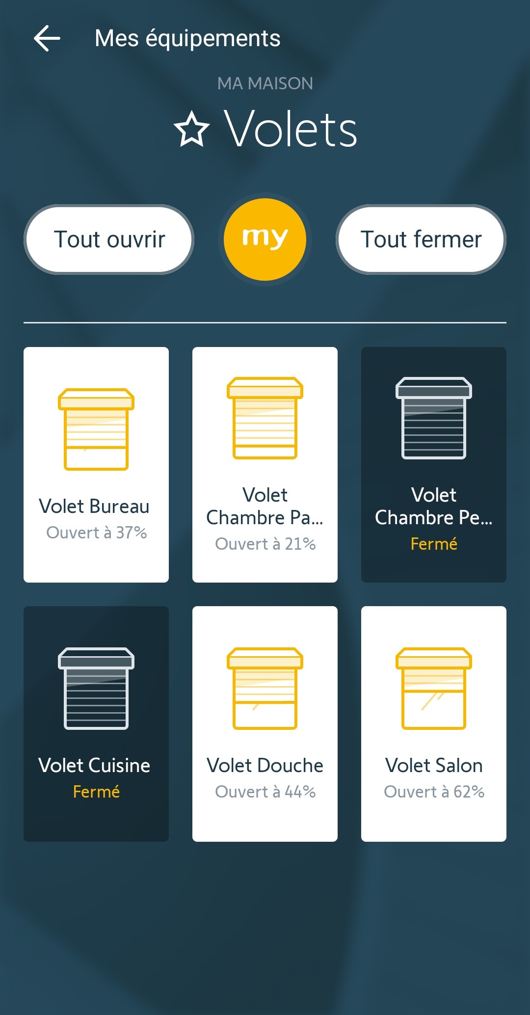

          &lt;div class=&quot;body-bd&quot;&gt;&lt;p&gt;Bonjour,&lt;/p&gt;&lt;p&gt;J&amp;#39;ai voulu mettre mes télécommandes sur l&amp;#39;appli&lt;br /&gt;il y a eu un disfonctionnement lors de l&amp;#39;enregistrement de la dernière télécommande &lt;br /&gt;Je lai donc supprimer pour recommencer &lt;/p&gt;&lt;p&gt;La télécommande apparait bien sur l&amp;#39;appli en tant que capteur de température mais c&amp;#39;est tout , elle n&amp;#39;apparait pas dans mes volets&lt;/p&gt;&lt;p&gt;J&amp;#39;ai tout tenté: réinitialiser la box, tout supprimer et tout remettre ... mais ce volet ne veux pas s&amp;#39;enregistrer différemment que comme capteur de température &lt;/p&gt;&lt;p&gt;Pouvez vous me dire comment faire svp ?&lt;/p&gt;&lt;p&gt;Merci,&lt;/p&gt;&lt;/div&gt;
