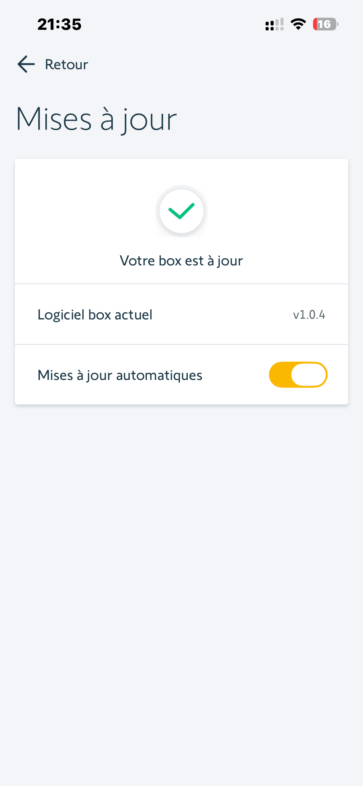

          &lt;div class=&quot;body-bd&quot;&gt;&lt;p&gt;Votre kit est a jour.&lt;/p&gt;&lt;p&gt;Visiblement votre volet a déjà une clé de sécurité IO ce qui empêche son installation.&lt;br /&gt;Il faut réinitialiser le moteur du volet pour effacer la clé IO  afin que le kit puisse enregistrer la sienne.&lt;/p&gt;&lt;p&gt;Consulter ce post.&lt;br /&gt;&lt;a title=&quot;Reinitialisation installation volets roulants/Tahoma&quot; href=&quot;https://forum.somfy.fr/questions/3175001-reinitialisation-installation-volets-roulants-tahoma&quot;&gt;https://forum.somfy.fr/questions/3175001-reinitialisation-installation-volets-roulants-tahoma&lt;/a&gt;&lt;/p&gt;&lt;/div&gt;

          &lt;div class=&quot;body-bd&quot;&gt;&lt;p&gt;Bonjour,&lt;br /&gt;Je viens d acheter un kit de connectivité qui refuse de se mettre à jour &lt;br /&gt;Pouvez-vous m&amp;#39;aider &lt;/p&gt;&lt;p&gt;Merci,&lt;/p&gt;&lt;/div&gt;

          &lt;div class=&quot;body-bd&quot;&gt;&lt;p&gt;Bonjour,&lt;/p&gt;&lt;p&gt;Je viens d&amp;#39;installer un Kit de connectivité Somfy neuf.&lt;/p&gt;&lt;p&gt;Le Kit est connecté en Wi-Fi sur une Livebox 6 et son voyant est blanc fixe. L&amp;#39;application TaHoma est en version 2.6.1 et le Kit reste en firmware 1.0.4 malgré l&amp;#39;option « Mise à jour automatique » activée.&lt;/p&gt;&lt;p&gt;J&amp;#39;essaie d&amp;#39;ajouter un volet roulant neuf équipé d&amp;#39;une télécommande Amy 1 io. Le volet fonctionne parfaitement avec sa télécommande et fait bien un va-et-vient lorsque j&amp;#39;appuie sur PROG.&lt;/p&gt;&lt;p&gt;Mais lors de l&amp;#39;ajout dans TaHoma, j&amp;#39;obtiens systématiquement :&lt;br /&gt;« Un problème est survenu lors de l&amp;#39;ajout de votre produit ».&lt;/p&gt;&lt;p&gt;Référence/numéro indiqué sur le Kit : 5822429C&lt;br /&gt;Pouvez-vous vérifier l&amp;#39;enregistrement de mon Kit sur vos serveurs et, si nécessaire, forcer sa mise à jour du firmware ?&lt;/p&gt;&lt;p&gt;Merci.&lt;/p&gt;&lt;/div&gt;
