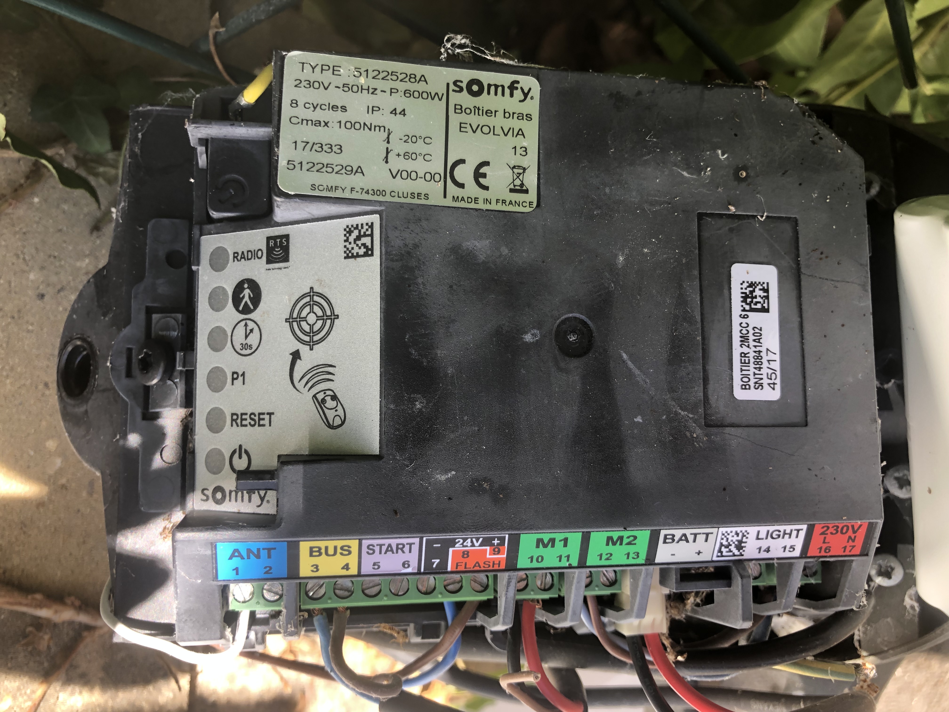

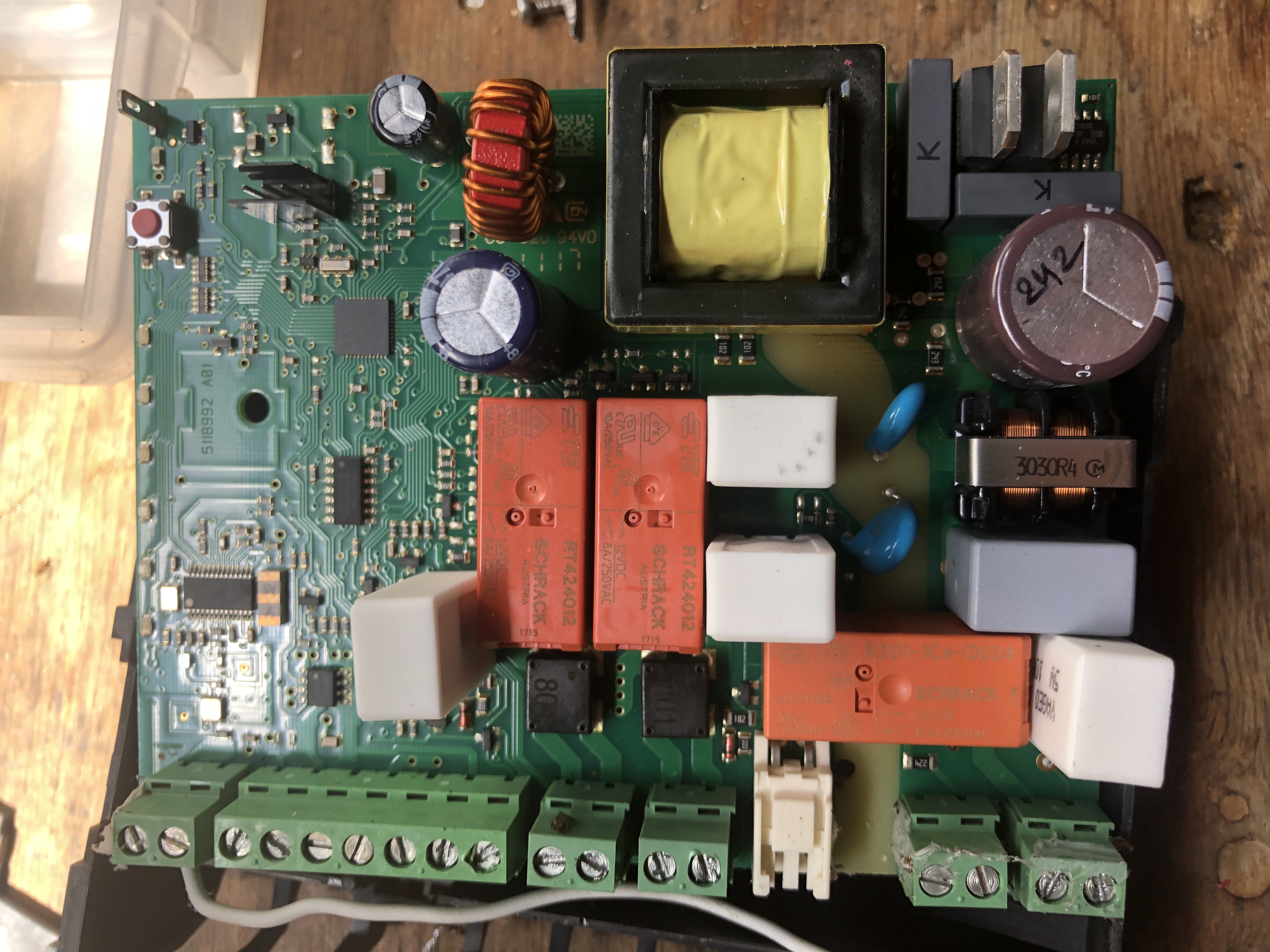

          &lt;div class=&quot;body-bd&quot;&gt;&lt;p&gt;Bonjour,&lt;br /&gt;Suite à une tentative de programmation d&amp;#39;une télécommande ma motorisation est passée en mode dégradé  c&amp;#39;est à dire que ma télécommande ne fonctionne plus qu&amp;#39;avec la batterie de secours. Lorsque je retire celle ci plus aucun voyant ne s&amp;#39;allume et ma télécommande ne fonctionne plus. je n&amp;#39;ai touché a rien, la programmation de ma télécommande se faisant en radio uniquement. J&amp;#39;ai testé mon alimentation (220 V) le courant arrive bien au boîtier. que s&amp;#39;est il passé ? que dois je faire ? &lt;br /&gt;La carte reçoit bien le message radio puisqu&amp;#39;avec la batterie de secours mon portail s&amp;#39;ouvre (très lentement et le gyrophare ne fonctionne plus ...mode dégradé)&lt;br /&gt;Il s&amp;#39;agit d&amp;#39;un moteur Somfy type 5122528A EVOLVIA (bras articulé et portail 2 vantaux)&lt;br /&gt;Merci,&lt;/p&gt;&lt;/div&gt;
          &lt;div class=&quot;body-bd&quot;&gt;&lt;p&gt;Boitier BUS/Start en défaut, soit à changer &lt;a href=&quot;https://boutique.somfy.fr/boitier-electronique-rts-pour-evolvia-400-450-passeo-800.html&quot; rel=&quot;nofollow&quot;&gt;https://boutique.somfy.fr/boitier-electronique-rts-pour-e...&lt;/a&gt; soit à réparer.&lt;/p&gt;&lt;p&gt;Bonne journée&lt;/p&gt;&lt;/div&gt;

          &lt;div class=&quot;body-bd&quot;&gt;&lt;p&gt;Bonjour merci pour vos réponses Charly et Richy je joins la photo du boîtier et de la carte. J&amp;#39;ai contacté une entreprise qui répare les cartes électroniques. Ils m&amp;#39;ont conseillé de refaire le protocole de pré apprentissage du portail car ils sont étonnés qu&amp;#39;une simple liaison radio pour programmer une télécommande ait endommagée cette carte. Le problème c&amp;#39;est qu&amp;#39;en mode dégradé (batterie secours) je ne peux pas suivre les instructions d&amp;#39;un pré apprentissage et quand je retire la batterie rien ne s&amp;#39;allume. Je pense leur apporter pour tester la carte finalement. Merci encore&lt;br /&gt;christophe&lt;/p&gt;&lt;/div&gt;

          &lt;div class=&quot;body-bd&quot;&gt;&lt;p&gt;Bonjour,&lt;/p&gt;&lt;p&gt;Il n&amp;#39;y a pas de boîtier ON/OFF sur l&amp;#39;Evolvia. &amp;gt;&amp;gt; BUS&lt;/p&gt;&lt;p&gt;Certainement une panne de carte réparable.&lt;/p&gt;&lt;/div&gt;

          &lt;div class=&quot;body-bd&quot;&gt;&lt;p&gt;Si c&amp;#39;est un boitier On/Off il n&amp;#39;a pas supporté le &amp;quot;réveil&amp;quot; occasionné par la tentative d&amp;#39;ajout d&amp;#39;une TC.&lt;br /&gt;A confirmer par la photo du boitier.&lt;/p&gt;&lt;p&gt;Bonne soirée&lt;/p&gt;&lt;/div&gt;
