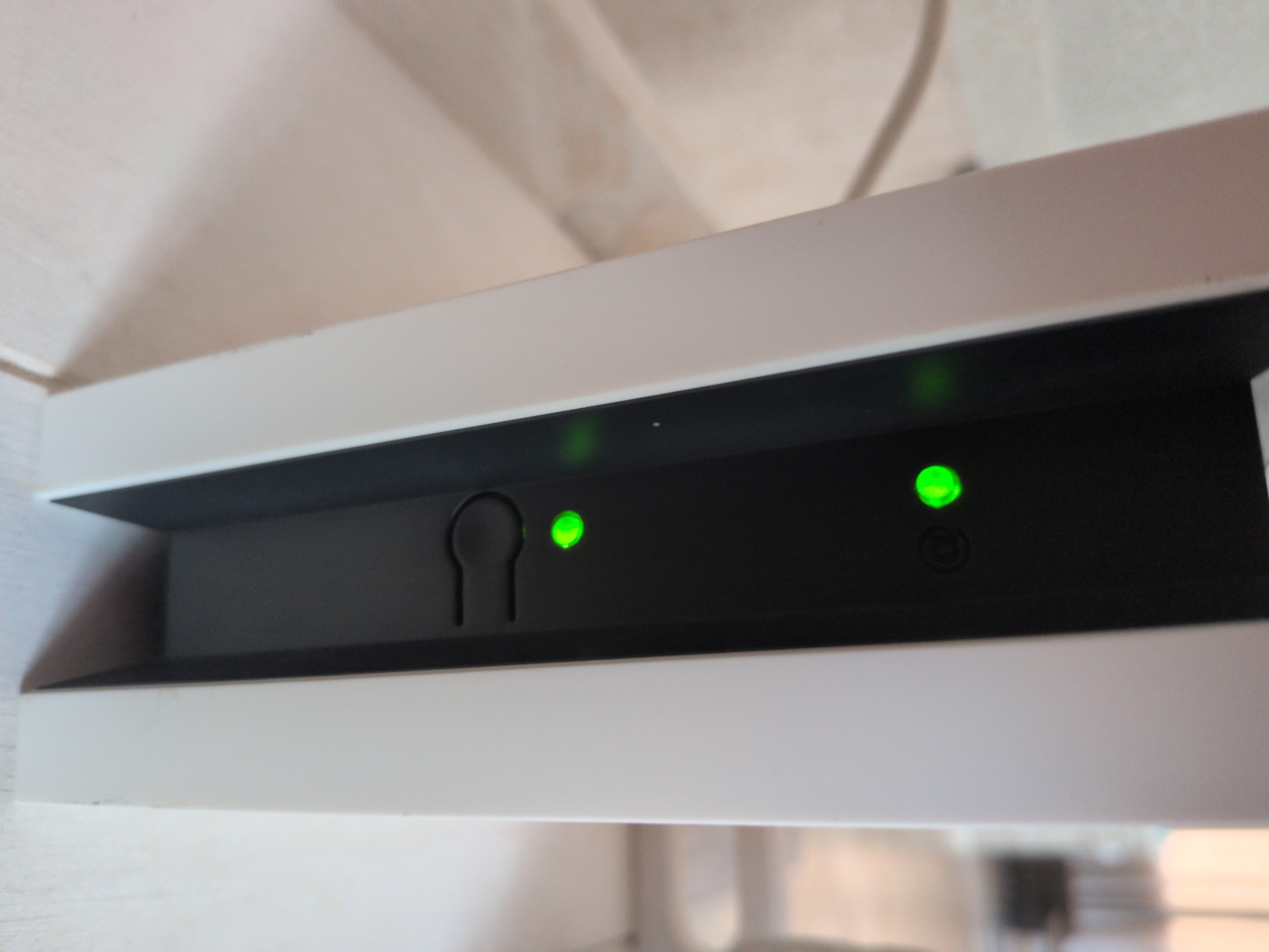

          &lt;div class=&quot;body-bd&quot;&gt;&lt;p&gt;Je crois avoir réussi à la connecter a la boxe internet les deux voyants sont verts. Pouvez vous me dire si c&amp;#39;est bon.&lt;/p&gt;&lt;/div&gt;

  <enclosure length="2301036" url="https://dimelo-answers-production.s3.eu-west-1.amazonaws.com/177/230c441b6f4e7cdd/17870423091522019520586038569104_original.jpg?64d4a32" type="image/jpeg" />

          &lt;div class=&quot;body-bd&quot;&gt;&lt;p&gt;Bonjour,&lt;br /&gt;Je viens d&amp;#39;acheter une maison et l&amp;#39;ancien propriétaire m&amp;#39;a laissé une box TaHoma V1.&lt;br /&gt;Lorsque j&amp;#39;essaie de l&amp;#39;utiliser, l&amp;#39;application m&amp;#39;indique que cette box est désormais obsolète. J&amp;#39;ai donc acheté un Kit de connectivité Somfy afin de pouvoir reprendre le contrôle des volets de la maison.&lt;br /&gt;Malheureusement, je n&amp;#39;arrive pas à connecter mes volets. Lorsque je lance la procédure de connexion, les volets réagissent bien et effectuent le mouvement de va-et-vient, ce qui semble indiquer que la procédure est bien prise en compte.&lt;br /&gt;Cependant, juste après cette étape, une clé me demande d&amp;#39;être renseignée, et je ne sais pas de quelle clé il s&amp;#39;agit ni où la trouver. Les volets ne sont ensuite pas reconnus par le système.&lt;/p&gt;&lt;p&gt;Pourriez-vous m&amp;#39;aider et m&amp;#39;indiquer la procédure à suivre pour connecter mes volets ?&lt;br /&gt;Merci d&amp;#39;avance pour votre aide.&lt;/p&gt;&lt;/div&gt;
  <title>Réponse de Estelle F.</title>
  <dc:creator>Estelle F.</dc:creator>
          &lt;div class=&quot;body-bd&quot;&gt;&lt;p&gt;Merci énormément pour votre retour, pourriez vous m&amp;#39;expliquer comment je dois procéder pour connecter ma tahoma v1 a ma box internet? Pourrais ensuite contrôler les produits depuis l&amp;#39;application?&lt;br /&gt; Merci d&amp;#39;avance&lt;/p&gt;&lt;/div&gt;
