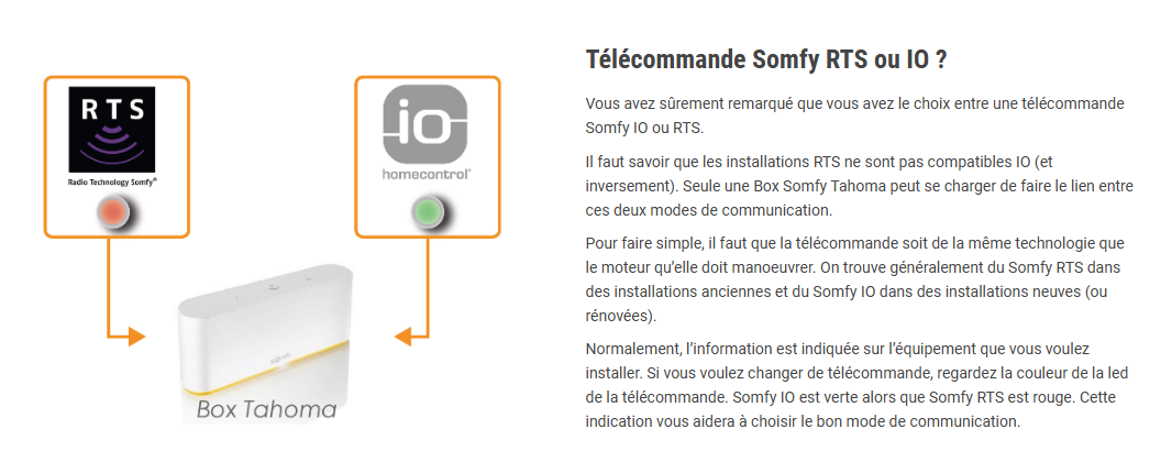

          &lt;div class=&quot;body-bd&quot;&gt;&lt;p&gt;Merci mais il me semblait que cela devait basculer avec la manip de somfy non?&lt;/p&gt;&lt;/div&gt;

          &lt;div class=&quot;body-bd&quot;&gt;&lt;p&gt;Si c&amp;#39;est de l&amp;#39;IO il faut réinitialiser les moteurs pour effacer la clé de sécurité.&lt;/p&gt;&lt;/div&gt;

          &lt;div class=&quot;body-bd&quot;&gt;&lt;p&gt;Bonjour, c’est de l’io led verte. Quand je fais la synchro qr code ok bouton prog ok mais c’est ai test qil ne gait rien en info il a l’air de ma dirzeque c’est du rts ...&lt;/p&gt;&lt;/div&gt;

          &lt;div class=&quot;body-bd&quot;&gt;&lt;p&gt;Avant de faire l&amp;#39;appairage vous avez vérifier la technologie utilisée par vos volets ?&lt;br /&gt;Ci joint l&amp;#39;explication pour la connaitre&lt;/p&gt;&lt;/div&gt;
