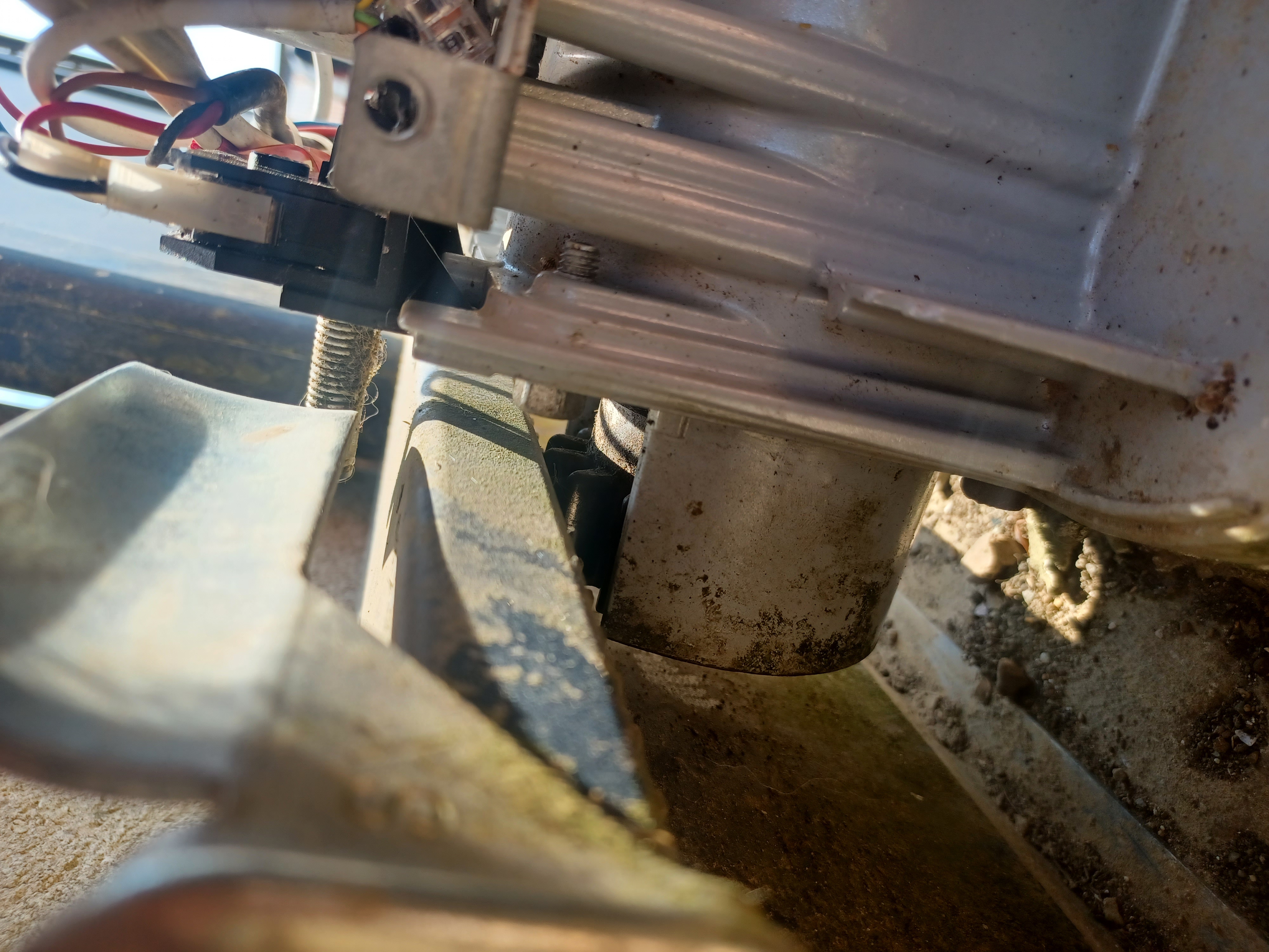

          &lt;div class=&quot;body-bd&quot;&gt;&lt;p&gt;Bonjour, &lt;br /&gt;   Je n&amp;#39;ai pas la place pour passer un foret entre les deux.&lt;/p&gt;&lt;/div&gt;
  <pubDate>Sun, 16 Aug 2026 10:45:42 GMT</pubDate>
  <link>https://forum.somfy.fr/questions/3752883-portail-coulissant-saute/answers/9473585</link>
  <source url="https://forum.somfy.fr/questions/3752883-portail-coulissant-saute/answers/9473585" />
  <guid>https://forum.somfy.fr/questions/3752883-portail-coulissant-saute/answers/9473585</guid>
  <enclosure length="2752012" url="https://dimelo-answers-production.s3.eu-west-1.amazonaws.com/177/ebc77a0b228b2c1d/17868770519246716155137166012093_original.jpg?bb28c87" type="image/jpeg" />
  <fb20:id>9473585</fb20:id>
  <fb20:author-profile>https://forum.somfy.fr/users/15902630</fb20:author-profile>
  <fb20:question-id>3752883</fb20:question-id>
          &lt;div class=&quot;body-bd&quot;&gt;&lt;p&gt;Bonjour,&lt;/p&gt;&lt;p&gt;   J&amp;#39;ai un portail coulissant avec un boitier Elixo 3s rts.  De remps en temps, le portail saute et soit se referme ou reste sur place. En manuel, il coulisse bien. J&amp;#39;ai démonté l&amp;#39;axe d&amp;#39;enrainement, il tourne normalement, sans point dur. &lt;br /&gt;   Et quand il coulisse, on entends parfaois comme un claquement.&lt;br /&gt;   Quelqu&amp;#39;un a t&amp;#39;il daja eu de problème ?&lt;br /&gt;Metci d&amp;#39;avance &lt;/p&gt;&lt;p&gt;Merci,&lt;/p&gt;&lt;/div&gt;

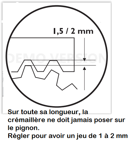

          &lt;div class=&quot;body-bd&quot;&gt;&lt;p&gt;Une image:&lt;/p&gt;&lt;/div&gt;
  <pubDate>Tue, 11 Aug 2026 19:00:03 GMT</pubDate>
  <link>https://forum.somfy.fr/questions/3752883-portail-coulissant-saute/answers/9471099</link>
  <source url="https://forum.somfy.fr/questions/3752883-portail-coulissant-saute/answers/9471099" />
  <guid>https://forum.somfy.fr/questions/3752883-portail-coulissant-saute/answers/9471099</guid>
  <enclosure length="37504" url="https://dimelo-answers-production.s3.eu-west-1.amazonaws.com/177/c2b2bb72f3501d30/jeu_pignon_cr_maill_re_original.png?bb28c87" type="image/png" />
  <fb20:id>9471099</fb20:id>

          &lt;div class=&quot;body-bd&quot;&gt;&lt;p&gt;Entre le sommet de la dent du pignon au creux de la dent de la crémaillère comme d&amp;#39;ailleurs cela l&amp;#39;est bien mentionné dans votre notice.&lt;br /&gt;C&amp;#39;est en général le 1er réglage qu&amp;#39;on fait lorsque le pignon saute.&lt;/p&gt;&lt;/div&gt;
  <pubDate>Tue, 11 Aug 2026 15:02:31 GMT</pubDate>
  <link>https://forum.somfy.fr/questions/3752883-portail-coulissant-saute/answers/9470989</link>
  <source url="https://forum.somfy.fr/questions/3752883-portail-coulissant-saute/answers/9470989" />
  <guid>https://forum.somfy.fr/questions/3752883-portail-coulissant-saute/answers/9470989</guid>
  <fb20:id>9470989</fb20:id>

          &lt;div class=&quot;body-bd&quot;&gt;&lt;p&gt;L&amp;#39;écart de 2mm doit être où exactement?&lt;/p&gt;&lt;/div&gt;
  <pubDate>Tue, 11 Aug 2026 14:56:31 GMT</pubDate>
  <link>https://forum.somfy.fr/questions/3752883-portail-coulissant-saute/answers/9470977</link>
  <source url="https://forum.somfy.fr/questions/3752883-portail-coulissant-saute/answers/9470977" />
  <guid>https://forum.somfy.fr/questions/3752883-portail-coulissant-saute/answers/9470977</guid>
  <fb20:id>9470977</fb20:id>
