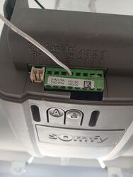

          &lt;div class=&quot;body-bd&quot;&gt;&lt;p&gt;Bonjour,&lt;/p&gt;&lt;p&gt;Quelqu&amp;#39;un pourrait m&amp;#39;aiguiller sur le branchement de mon Dexxo Compact RTS 5141932A ???&lt;br /&gt;Je souhaiterais utiliser le tyxia 4620 mais je sais pas sur quel emplacement je dois le connecter sur le Dexxo. &lt;/p&gt;&lt;p&gt;Merci d&amp;#39;avance.&lt;/p&gt;&lt;/div&gt;
          &lt;div class=&quot;body-bd&quot;&gt;&lt;p&gt;Bonjour&lt;/p&gt;&lt;p&gt;Il faut connecter le 4620 sur 1 et 3.&lt;/p&gt;&lt;p&gt;Bonne journée.&lt;/p&gt;&lt;/div&gt;

          &lt;div class=&quot;body-bd&quot;&gt;&lt;p&gt;Re bonjour, finalement je me suis lancé seul et c&amp;#39;est bien les bornes 1 et 3 contact commande. Et tout fonctionne parfaitement. &lt;/p&gt;&lt;p&gt;Bonne journée.&lt;/p&gt;&lt;/div&gt;
