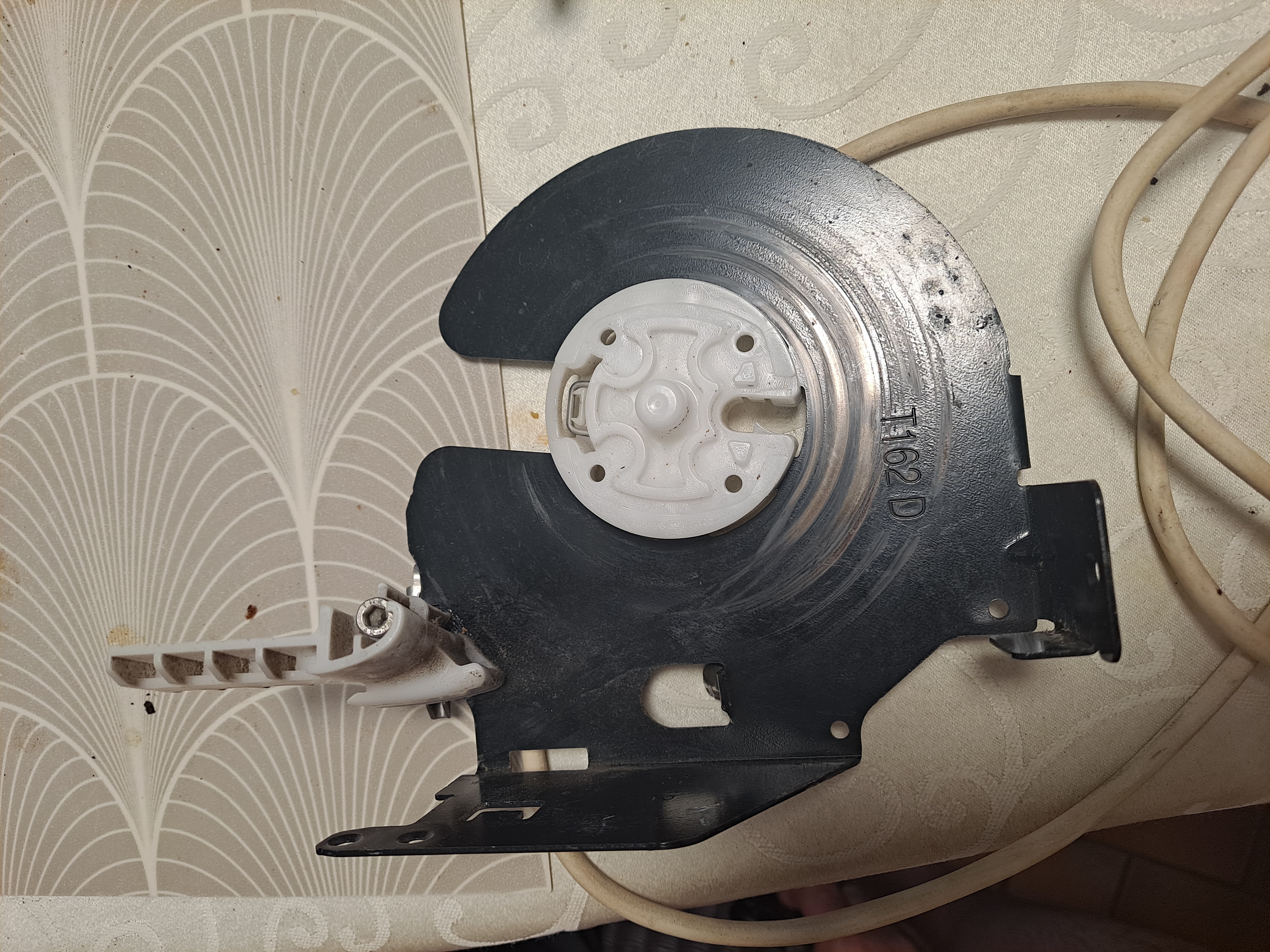

          &lt;div class=&quot;body-bd&quot;&gt;&lt;p&gt;Bonjour&lt;/p&gt;&lt;p&gt;Pour remplacer un moteur Bubendorff par un moteur Somfy io, procurez-vous un kit de conversion adapté (souvent conçu pour les coffres Bubendorff ID1 et ID2). Coupez le courant, ouvrez le coffre, sortez l&amp;#39;axe d&amp;#39;enroulement et retirez l&amp;#39;ancien moteur. Installez le moteur Somfy io avec sa bague, sa couronne et son nouveau support de tête, puis refixez le tout.&lt;/p&gt;&lt;p&gt;Il existe des sites internet qui proposent des kits complets.&lt;/p&gt;&lt;p&gt;Bonne journée.&lt;/p&gt;&lt;p&gt;PS: Désolé Charly, je n&amp;#39;avais pas vu ta réponse !&lt;/p&gt;&lt;/div&gt;

          &lt;div class=&quot;body-bd&quot;&gt;&lt;p&gt;Bonjour,&lt;/p&gt;&lt;p&gt;J ai un moteur bub tradi desin a remplacer par le moteur somfy io.&lt;br /&gt;L adaptateur pour joue tradi id n est pas compatible.&lt;br /&gt;Existe t il un adaptateur specifique? Une solution?&lt;/p&gt;&lt;p&gt;Merci,&lt;/p&gt;&lt;/div&gt;
          &lt;div class=&quot;body-bd&quot;&gt;&lt;p&gt;Sur piècevolets vous trouverez tous les adaptateurs de joues BUB vers moteur Somfy tête étoile.&lt;/p&gt;&lt;p&gt;Bonne journée&lt;/p&gt;&lt;/div&gt;
