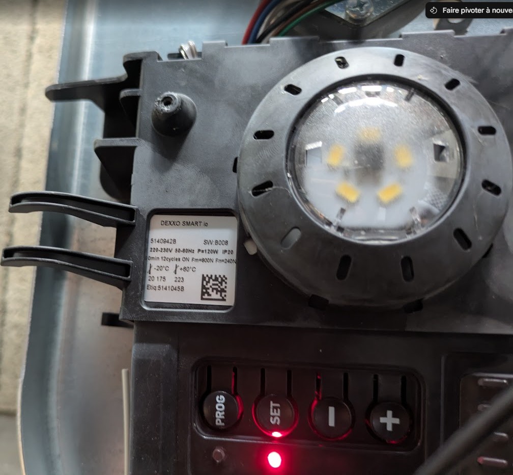

          &lt;div class=&quot;body-bd&quot;&gt;&lt;p&gt;Non, aucune action ne peut supprimer les Keygo et encore moins empêcher de les réaffecter.&lt;br /&gt;Votre moteur a en effet un peu plus de 6 ans, on peut douter de la carte.&lt;br /&gt;Attendez d&amp;#39;autre réponses.&lt;/p&gt;&lt;p&gt;Bonne journée&lt;/p&gt;&lt;/div&gt;

          &lt;div class=&quot;body-bd&quot;&gt;&lt;p&gt;Bonjour,&lt;br /&gt;Voici la photo du moteur qui ne veut plus fonctionner avec les télécommandes.&lt;br /&gt;Est-ce que le fait de passer également par Home Assistant et Overkiz a pu générer un problème au niveau des renouvellements de clés?&lt;br /&gt;Merci pour tout&lt;/p&gt;&lt;/div&gt;

          &lt;div class=&quot;body-bd&quot;&gt;&lt;p&gt;La mise en service de la Switch n&amp;#39;a aucune incidence sur ce dysfonctionnement qui s&amp;#39;apparente à un défaut de carte électronique.&lt;/p&gt;&lt;p&gt;Là où je suis dubitatif est que ce défaut se manifeste sur les 2 moteurs, comme si une saleté électromagnétique ou radioélectrique perturberait les moteurs,  le IO est protégé par une clef de sécu qui empêche le piratage mais pas le brouillage.&lt;/p&gt;&lt;p&gt;Les 1ère géné de Smart IO souffraient de faiblesse et on constatait des pannes électronique au bout de 7/8 ans.&lt;/p&gt;&lt;p&gt;Pouvez vous poser les photo des étiquettes des moteurs apposées sous les capots lumière en précisant lequel est en panne.&lt;/p&gt;&lt;p&gt;Bonne soirée&lt;/p&gt;&lt;/div&gt;
